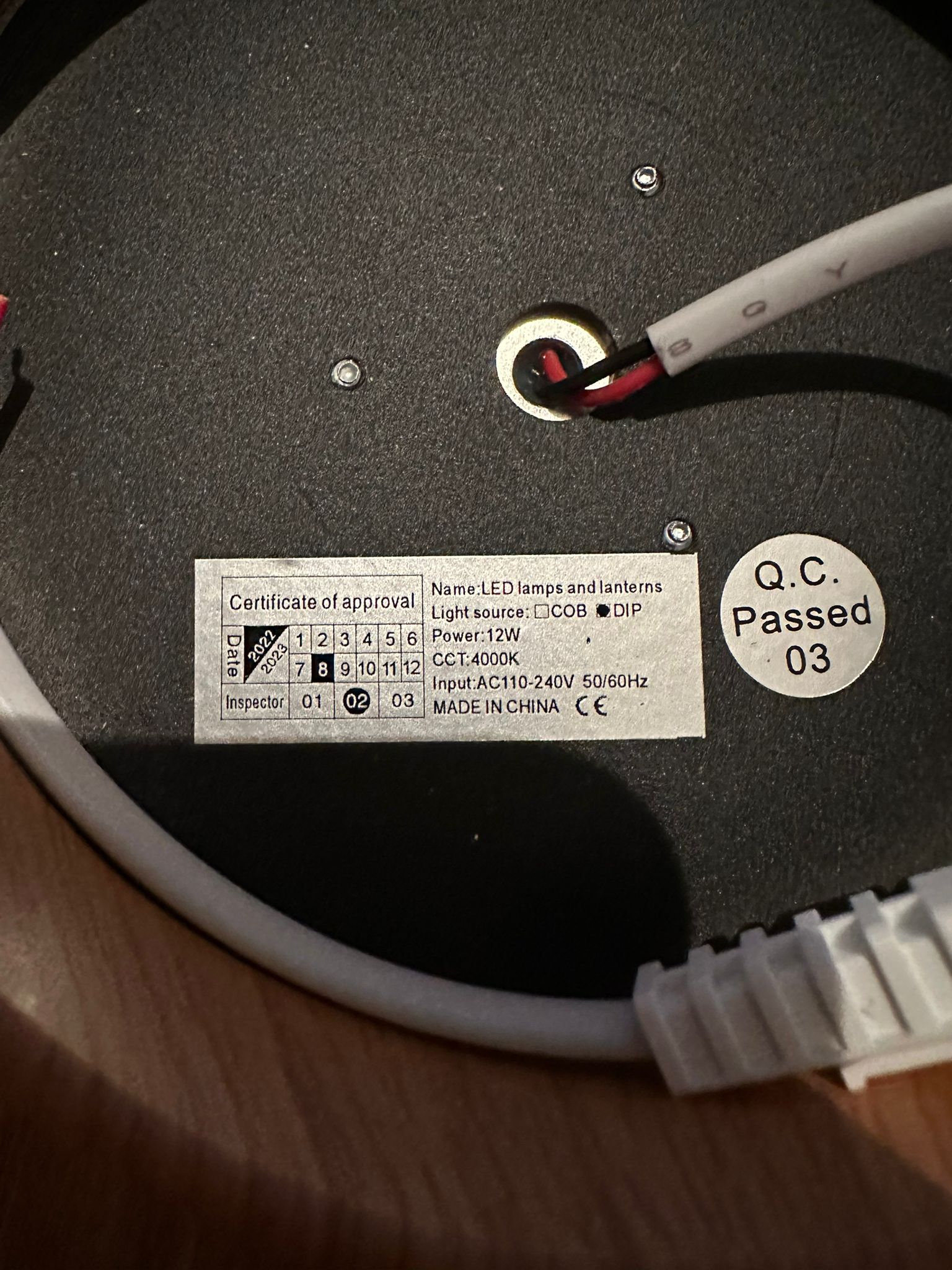

ich habe dir mal noch das schild auf der led lampe mitgecshickt aber so richtig viel steht da auch nihct dazu.

Sag bzw. zeig mal welche du probiert hast, weil 42V bei 12W (LED) in etwa zu den angegebenen 300mA passt. 74V definitiv nicht.
Kann aber natürlich sein, dass der Treiber eine sehr seltsame Ausgangsspannung hat, und deine Messung die Peaks auf der Spannung sind. Die Angabe "Uout:80V" lässt mich jedenfalls stutzen.
