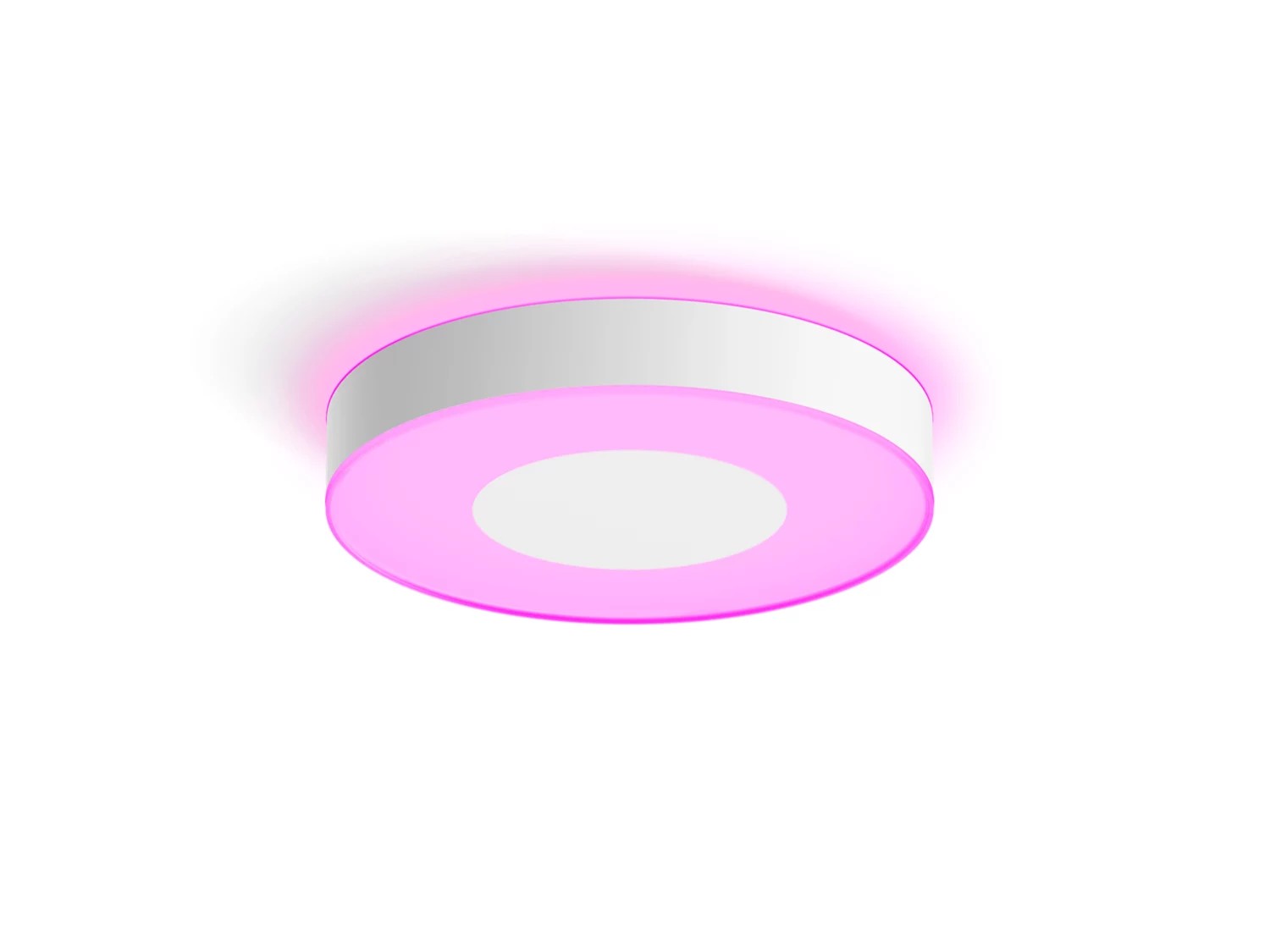

Naja, der Elektriker könnte mir bestimmt noch einen dritten Draht einziehen, aber das hilft mir ja nichts, wenn es gar keine Lampe gibt, an der ich das dann anschließen kann. Um die Art der Wunschlampe noch einmal zu visualisieren:
Ich befürchte halt, dass ich das lichtmäßig nicht durch die verlinkte Birne hinbekomme.
"Gut durchdacht und klassisch" war vielleicht missverständlich: Ich meinte vor allem etwas, das nur für die Bedienung eines einzigen Lichtes gedacht ist und wo sich zumindest für den Hauptbewohner nach ein paar Monaten eine gewisse Routine einstellt. Das verlinkte MiBoxer-Teil hat de facto 17 Tasten, obwohl ich genau zwei Funktionen brauche - das könnte ich wahrscheinlich auch nach Jahren nicht intuitiv bedienen.
Ich hab mal in einem alten Haus 12m LED-Schlange durchs Stiegenhaus gezogen und mit einer MiBoxer-Fernbedenienung gesteuert - hatte absolut seine Berechtigung und als improvisierte Treppenhausbeleuchtung für unter 100 Euro einfach nur geil. Aber alles für seinen Einsatzzweck - fürs Bad brauche ich halt jetzt vor allem Licht und kein Spielzeug.
