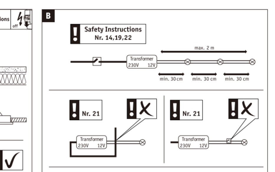

Mo, 15.04.24, 13:12
Steht in der Installationsanleitung, und die ist auf der Produktseite unter Downloads zu finden.
Hier der entsprechende Ausschnitt:
