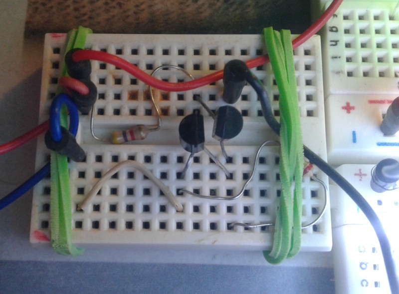

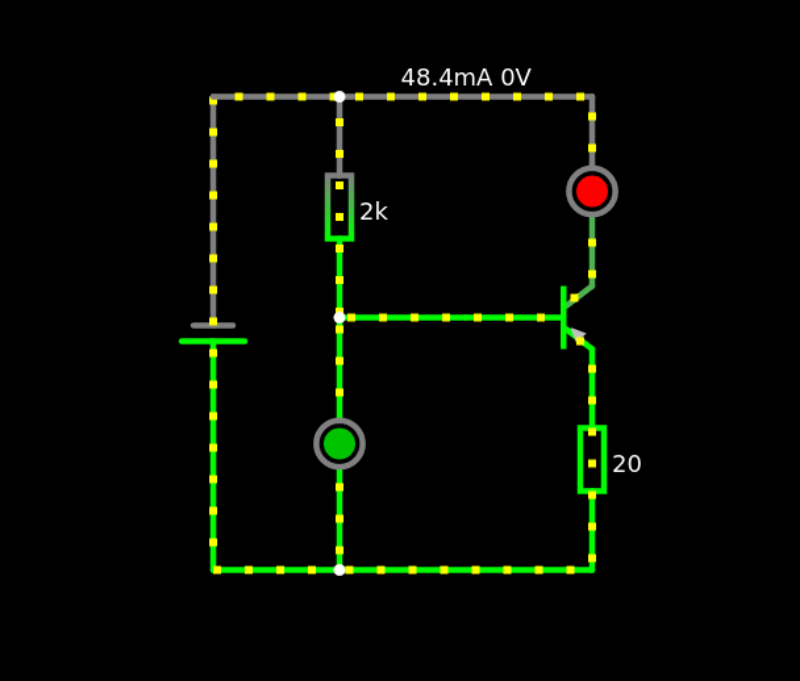

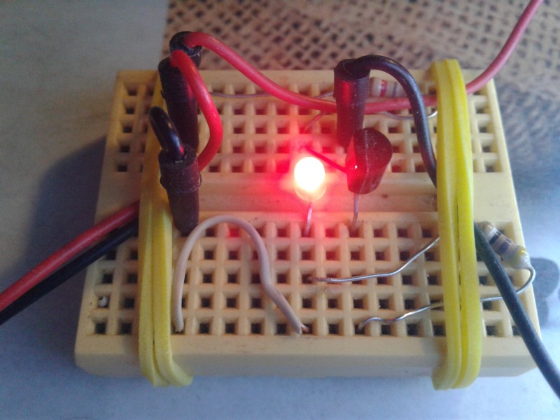

nachstehend zwei einfache Konstantstromquellen, technisch einfach realisiert.
Den simplen Schaltplan mit den BC547 und der LED zum nachbauen hänge ich dran.
Eingangsspannung ist 3-20 Volt / Ausgang: 50mA. Kosten: ca. 1-2 Euro.
