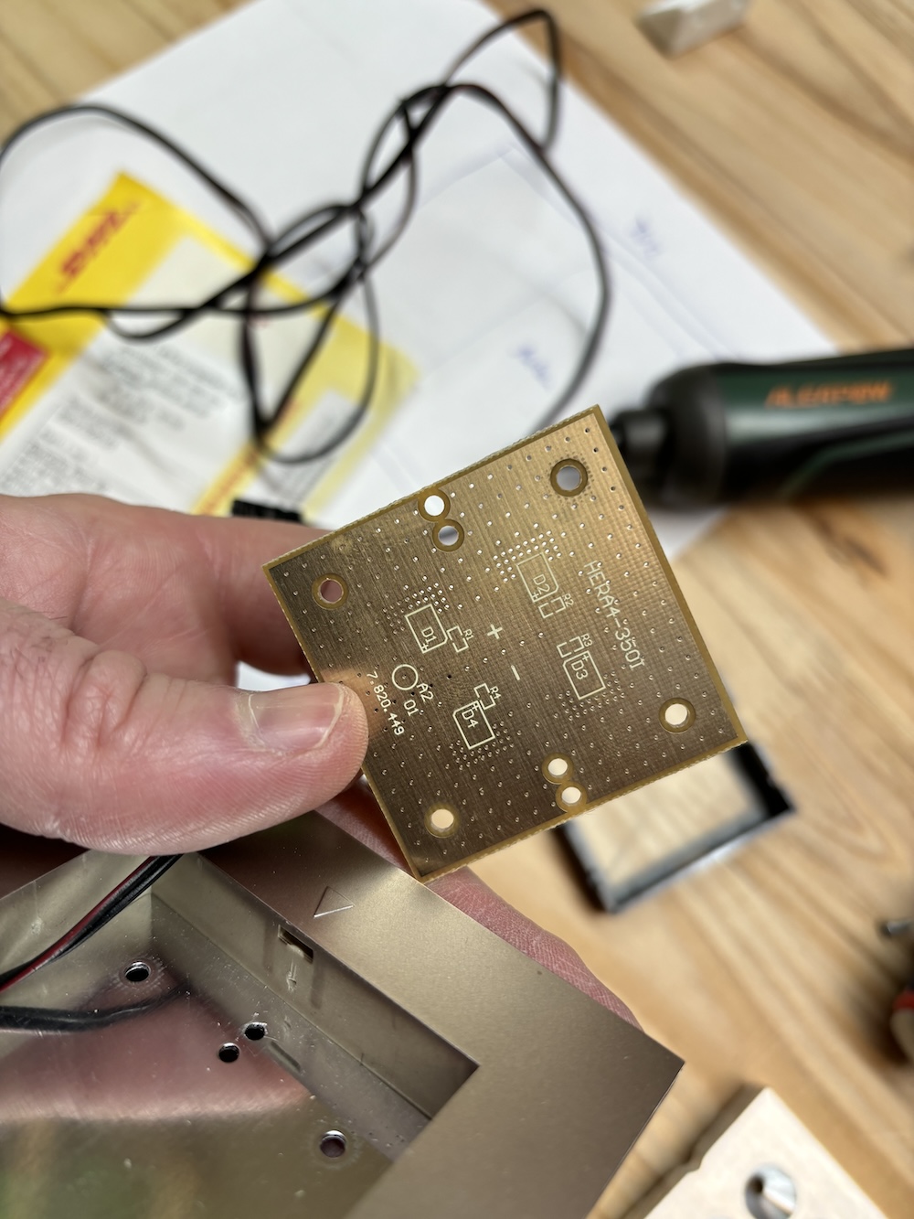

Hallo liebe LED Hilfe Gemeinde ;)
Ich habe von meinen Schwiegereltern einen Küchen-LED-Spot bekommen, bei dem die LEDs ausgefallen sind.
Ich habe ihn geöffnet und bin nun auf diese Platine gestoßen.
Könnt ihr mir sagen, wie ich herausfinden kann, welche LEDs hier verbaut sind?
Dankeschön!

Sorry, hab natürlich vergessen das Foto anzuhängen, so macht diese Frage wirklich keinen Sinn :)
Hier die Fotos.

Die LEDs sehen vom Formfaktor her nach Luxeon Rebel aus. So was: https://www.mouser.de/new/lumileds/phil ... uxeonRebel Dürfte aber schwierig werden die auszutauschen. Da würde ich eher versuchen die mit einer modernen COB Led zu ersetzen. So was: https://www.reichelt.de/led-cob-warmwei ... 32205.html

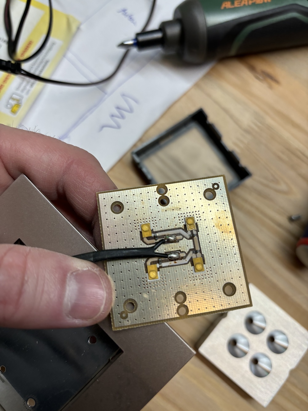

ich habe mir eben von den Schwiegereltern ein Netzteil zu den Spots geben lassen.
Nun bin ich mit meinem Elektronik-Latein etwas am Ende:
-> Beim Netzteil steht zwar der Input als Primär, aber kein sekundärer Ausgang.
Wenn ich an den Pins nachmesse, komme ich auf merkwürdige Werte:
Stelle ich den Multimeter auf Wechselstrom, kommt am einen Ausgang 0,2V, am anderen 10V, am nächsten 19V raus.
Wenn ich den Multimeter auf Gleichstrom stelle, kann ich gar nichts messen.
Bei den Netzteilen stecken manchmal solche Jumper drin, die brücken.
Habt ihr ne Ahnung, wo ich ansetzen kann, herauszufinden, mit welcher Spannung die LEDs laufen oder wie ich weiter vorgehen soll?
dnlnrx
Beiträge: 6
Registriert: So, 11.02.24, 12:37
So, 25.02.24, 18:22
Hier die Fotos.
Mo, 26.02.24, 10:37
Das Netzteil besteht aus 2 Stromquellen. Jede liefert 350 mA und kann dabei eine Spannung von etwa 3 Volt bis etwa 27 Volt bereitstellen.
Das ergibt sich aus den Angabe "2 x 1 ... 9 x 1 Watt LED 350 mA".
Ubersetzt: 2 Kanäle mit je 3 Volt (1 LED) bis 27 Volt (9 LED) bei konstant 350 mA Strom.
Der Spannungsbereich wird dabei etwas unter 3 Volt anfangen und etwas über 27 Volt enden da über einer LED nicht exakt 3 Volt bei 350 mA abfallen, das können je nach Typ und Umgebungsbedingungen auch ca. 2,9 Volt oder ca. 3,1 Volt sein.
Wenn das Panel mit 4 LED angeschlossen ist solltest Du dort also etwa 12 Volt Gleichspannung messen wenn alle 4 leuchten.
