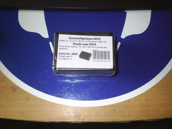

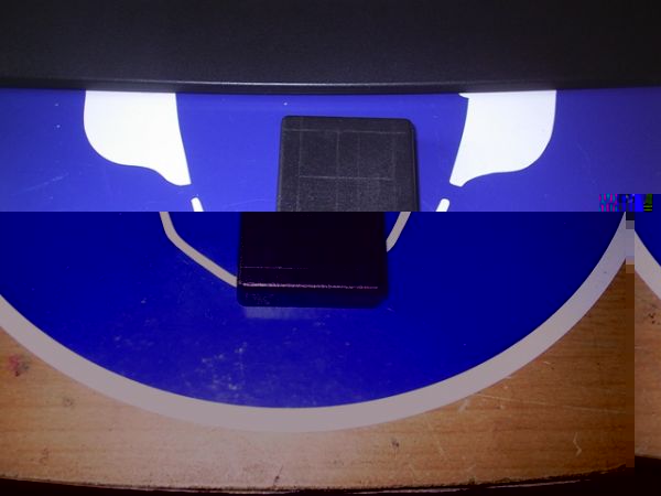

So als erstes zu sehen das Kunststoffgehäuse von Reichelt, die schrauben dafür liegen im gehäuse drine selber.
Dann einfach mal die Schalterplätze anzeichnen.

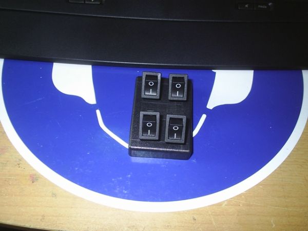

So mal die Schalter aufgelegt um zu schauen wie die Anordnung so ist.

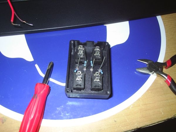

So dann werden erstmal die Plätze für die Schalter gebohrt und gefeilt. Wenn ihr damit fertig seit könnt ihr noch irgendwo anzeige Led's an bringen, aber das ist jedem selbst überlassen.

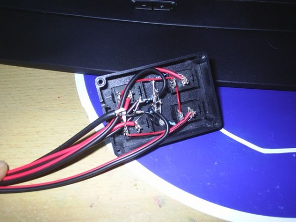

So wenn ihr damit fertig seit, geht es auch schon dem ende zu, denn ihr müsst einfach die Led's mit dem Schaltern verbinden sowie die Led Artikel mit den schaltern verbinden, und nur noch strom drauf geben! Bei mir sieht das jetzt nicht so sauber aus, aber es geht, und man schaut ja eh nicht alle 14 tage da hinein *g*, hauptsache es kommen keine kontakte zusammen ;-).

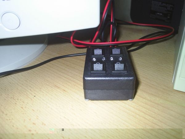

So dann das ganze nur noch zu schrauben, und freuen.

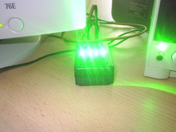

Hier ist mal alles an ;-).
Ansonsten seht ihr dann hier auch noch etwas davon:
http://youtube.com/watch?v=oonpjb5XFPo
Ich finde die größe des Gehäuses Ideal, man kann sicherlich auch mehr schalter da unter bringen, aber so ist ersteinmal ok. Man kann ja auch dann noch ein 2. gehäuse daran an schließen ;-). Aber wenn es dann soweit ist werden ich den thread ausgraben und es mit hier hinein stellen. Wenn noch fragen sein sollten dann könnt ihr sie natürlich stellen ;-).

Bisschen schwaze Mantelleitung wäre schöner gewesen als die ganzen einzelnen Leitungen

So, 15.07.07, 16:23

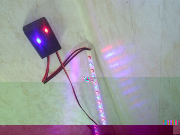

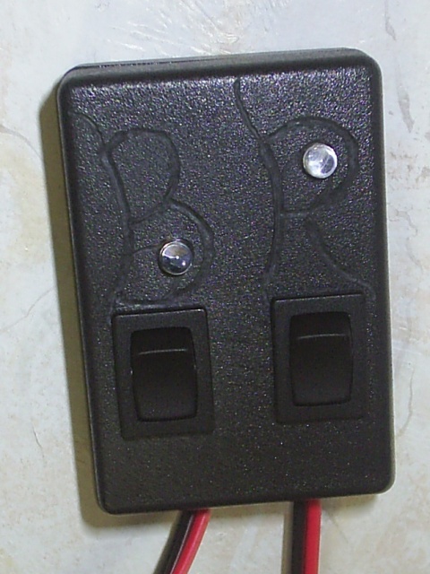

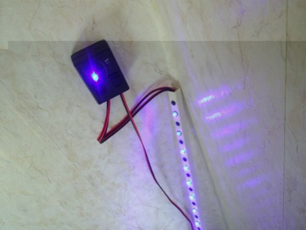

So heute habe ich mal wieder einen gebaut, für meinen Bruder seiner Rot / Blauen Led Leiste:
viewtopic.php?t=2767
Ich lasse einfach die Bilder für sich sprechen.
Wenn fragen auftreten sollen was ich bezweifel könnt ihr sie natürlich stellen ;-).

Sehr gut beschrieben, bloß was mir fehlt ist ne Zugentlastung!
Kann sehr einfach mit nem Kabelbinder verwirklicht werden!
Auch wenn jetzt einige denken ist überflüssig, da ich aber im Maschinenbau tätig bin und mir auch oft denke,es geht auch ohne, wurde ich schon sehr oft eines besseren belehrt und frage mich oft wie man da dran reißen (hängen bleiben) konnte! Es geht aber meist schneller als man denkt.
So, 15.07.07, 21:15
Jop danke, werde ich mir mal vormerken ;-).
