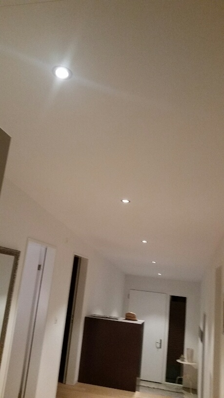

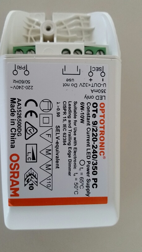

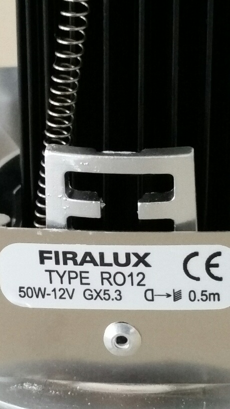

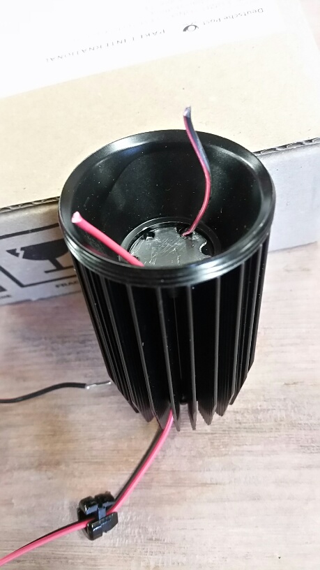

Im privaten Innenbereich habe ich diverse Deckenspots. Da sind einige nach kurzer Zeit (3 Jahre) defekt und der Ersatz (Netzteil und LED Leuchte) sehr teuer. Hab das ganze mal zerlegt. Die Netzteile sind i.O. Die LED Leuchten glimmen oder flackern schwach. Nun will ich nur die defekten LED Leuchten ersetzen.
Mein Anliegen: Stimmt da was nicht mit der Abstimmung Netzteil/LED Leuchte? (Siehe Anhang)

Passt eigentlich schon vernünftig zusammen. Allerdings ist die LED schon sehr 'outdated'. Bei digikey:
https://www.digikey.com/en/products/det ... 00/2798372
75lm/W ist einfach nicht mehr 'State of the Art'. Möglicherweise liegt der Ausfall an zu schlechter Kühlung. Wie sind die LEDs befestigt? Verschraubt? Wenn eine etwas größere rein past, würde ich eine größere nehmen. Z.B.: https://www.tme.eu/de/details/bxrc-27e2 ... bridgelux/

Die LED ist verschraubt und mit Wärmeleitpaste belegt. Wie ich gesehen habe ist die original LED nicht mehr lieferbar. Hast du eine Alternative? Dein Vorschlag eine grössere LED passt leider nicht, ist zu gross, oder dann müsste ich ungern alle vier defekten und kommenden defekten Spots mechanisch sehr aufwändig abändern. Die Lichtqualität soll auch bei allen Spots gleich bleiben. Sorry, ich weiss: ein grosser Wunschkatalog.
Letztes Jahr habe ich vier neue Spots gekauft und montiert. Die defekten/alten sind auf dem Bild. Nun will ich die vier Spots reparieren, LEDs ersetzen und die Spots dann anderweitig einsetzen. Drei als Einheit in Serie mit entsprechendem Netzteil für meine private Werkstatt und ein Spot einzel mit einem neuen passenden Netzteil als Reserve.

Vielleicht gehen die: https://www.tme.eu/de/details/bxrc-27g1 ... bridgelux/
Ist zwar nicht ganz der gleiche Formfaktor, aber hat auch nur 20mm Durchmesser und rund 25V
