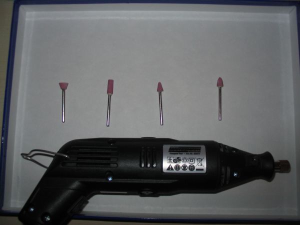

Für mein How² braucht ihr lediglich nen Dremel mit Keramikschleifköpfen. (Für die einfache Version reicht auch Schleifpapier)
Also, los gehts:
..|Was braucht man|..
1. LEDs (irgendwie logisch^^)
2. Werkzeug: Dremel mit folgenden Schleifköpfen:
Den ersten Kopf hab ich für die Kante am unteren Rand der LED benutzt, damit kann man schön sauber am Rand arbeiten ohne den Rand selber abzutragen (soll ja noch später ordentlich halten^^)
Den zweiten Kopf hab ich für die Seiten benutztz, sowie die Spitze der LED.

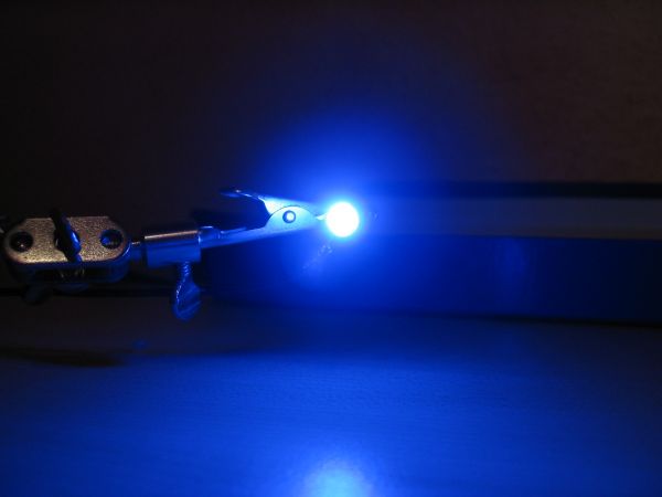

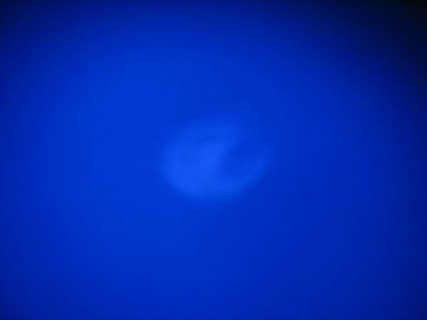

Das Zwischenergebnis:
und in Betrieb:

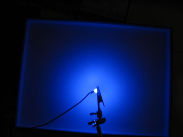

Wie man sieht, sieht man noch immer einen "Hot Spot"
Den Hot Spot kann man dann aber mit den zwei weiteren Schleifköpfen leicht weg bekommen.

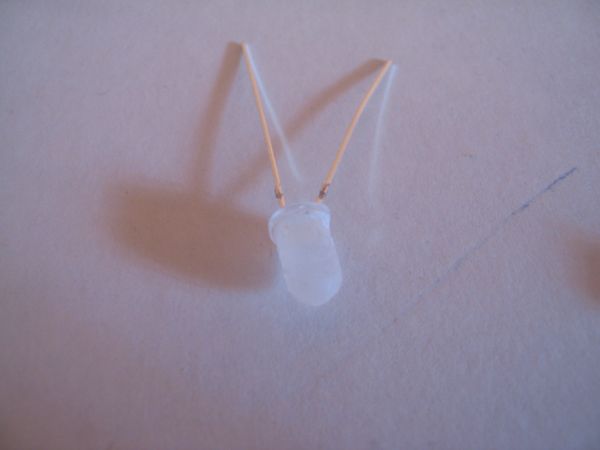

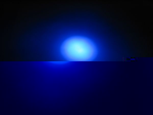

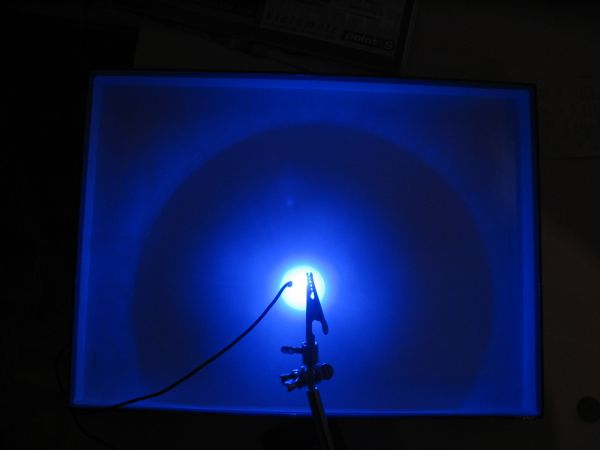

Danach sollte die LED ein fast absolut gleichmäßig und in alle richtung "schimmerndes" Licht abgeben.

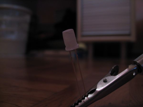

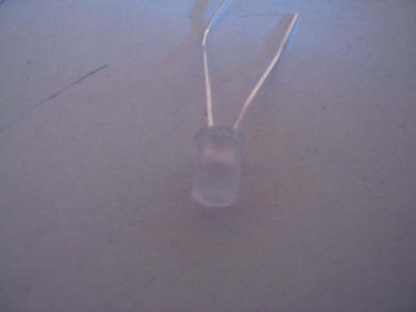

Hier noch ein paar Bilder:
Fertige LED
Vorher:
Nachher:
Frontansicht:
von oben:
Fertig! :D
