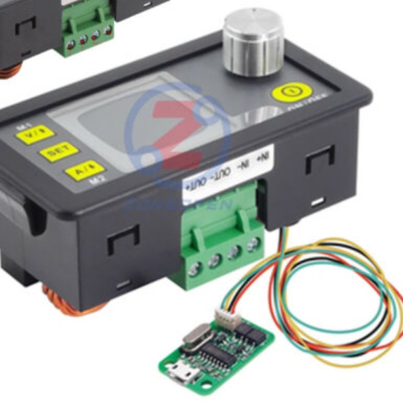

für meine LED Versuche habe ich mir ein Netzteil gekauft, wo ich Spannung und Strom einstellen kann.
Funktioniert auch gut.
Man hat auch die Möglichkeit das Gerät an Win PC anschzuschleßen und von dort die Einstellungen vorzunehmen.
Das passiert mit dem kleinen USB-Seriell Wandler ( CH340G)
Angeschlossen ist wohl alles richtig, weil man ja nichts verkehrt machen kann.
Funktioniert aber nicht. Bin bei der Fehlersuche.
Habe an verschiedenen PCs und auch mit verschiedenen USB Kabeln versucht.
Meine Frage ist ganz allgemein, nicht nur zu diesem Gerät.
Wenn ich den UDB Stecker anschließe, passiert garnichts.
Kein Signalton, und keine Meldung im Gerätemanager.
!st das nicht immer so, wenn ich was per USB anschließe, dass irgendwas passiert? Auch ohne entsprechende Treiber?
Fragezeichen, Warnmeldung oder so.
Ich vermute mal, das Ding ist defekt.
Das Gerät ist ein RD DPS5005

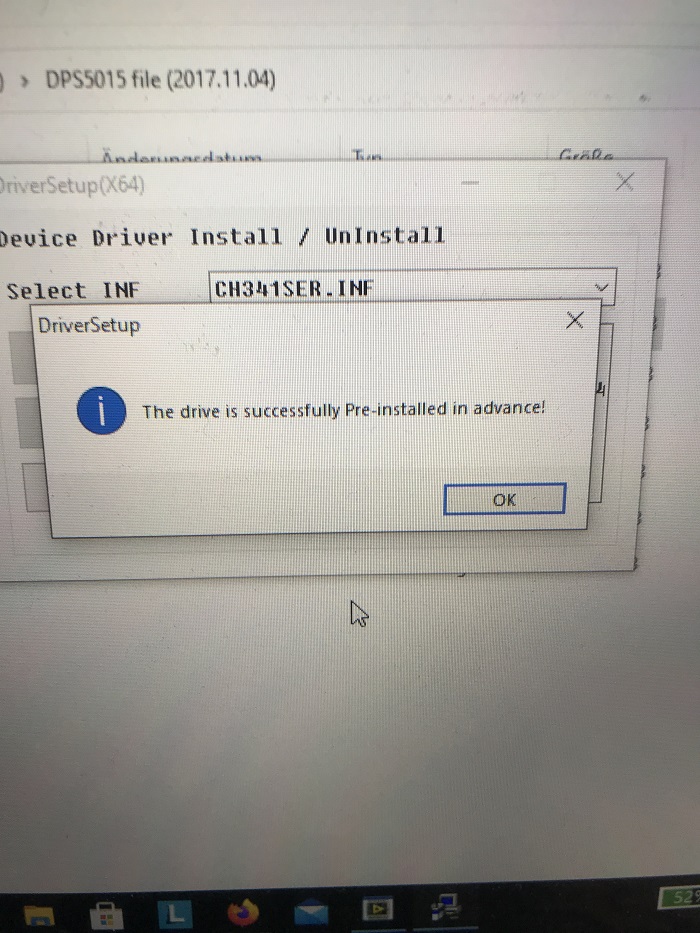

den Treiber habe ich schon aus mehreren Quellen versucht zu installieren.
Klappt aber nicht.
Ist alles wie tot. Sollte nicht eine Meldung wie Unbekanntesgerät oder ähnliches kommen? Auch ohne Treiber.
Treiber fail.JPG (211.03 KiB) 8014 mal betrachtet
Di, 26.07.22, 18:50
Die Meldung sagt, dass das Gerät erfolgreich für die Zukunft vorinstalliert ist.
Ggf ist ein Neustart erforderlich.
Mi, 27.07.22, 09:17
In dem Fall vermute ich auch, dass der USB-Seriell Wandler defekt ist. Hast du einen anderen? Die Dinger kosten ja nicht viel...

Danke für die Antworten.
Ich werde mir einen neuen bestellen, weil ich auch glaube, dass der kaputt ist.
