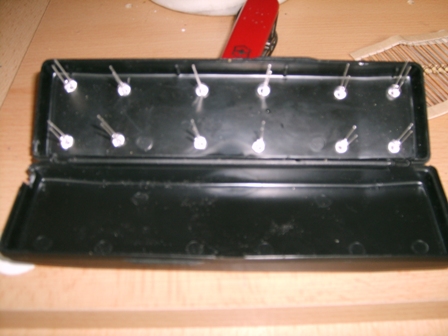

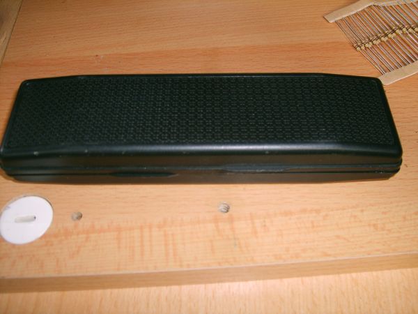

hier mal eine Anleitung wie ich mein Mondlicht für´s Aqua gebaut habe.
Hatte Langeweile und einige LEDs und Widerstände rumliegen.
1. geeignetes Gehäuse gesucht und gefunden
2. Löcher ins Gehäuse gebohrt 4,9mm damit die LEDs stramm drin sitzen
3.LEDs eingesetzt
4.Alles verkabelt

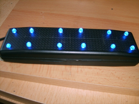

So sieht es dann fertig aus
Und so eingeschaltet
Befestigung im Aqua ist jedem selbst überlassen

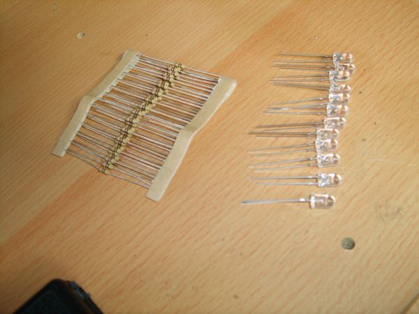

Materialien:
Ultra Blaue LEDs 12Stk
20° 7000mcd 3,1V 20mA
Widerstände 470Ohm 12Stk (hatte ich übrig und leider keine anderen daher an jeder LED einen)
Einige Litzen Stücke
Lötkolben und Lotzinn
Bohrer 4,8mm und Akkubohrer
12V 0,5A Netzteil.

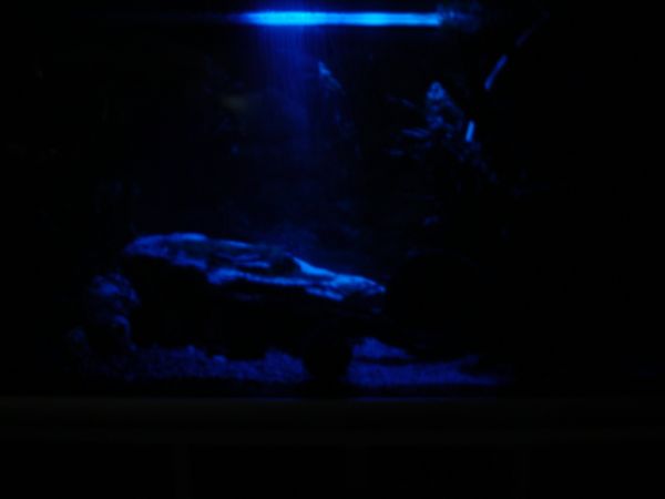

Also solch ein Licht habe ich mir vor längerer Zeit auch mal zusammen gebastelt.
Kommt ganz Nice.
Was zu beachten ist, bei solchen Bauten. Es sollte immer ein komplett Dunkler Bereich vorhanden sein, wärend das Moonlight an ist. Damit ist gewährleistet, daß die Fische sich trotz Moonlight auch ins Dunke verziehen können.
Anbei mal 2 Foto´s
Das erste ist in einem 52 Liter Becken und das 2te ist aus einem 240 Liter Becken. Wobei im kleinen 3 LED´s und im großen 6 LED´s verbaut wurden.

Also bei mir handelt es sich um die selben LED´s.
Jep. Ich hab die Köpfe angeschliffen. So is das Licht nich so extrem auf einen Punkt fixiert.
Desweiteren strahlen die LED´s bei mir noch durch ne 5mm Glasscheibe, was meiner Meinung nach den Streueffekt noch mal verstärkt.
Die Fische jedenfalls nehmen das Licht gut an, sind noch ca. 15 bis 30 Minuten leicht Aktiv im blauen Lichtkegel. Danach sieht man eigentlich keine Fische mehr, da sie alle Links oder Rechts in den Pflanzen hängen.

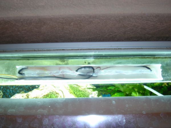

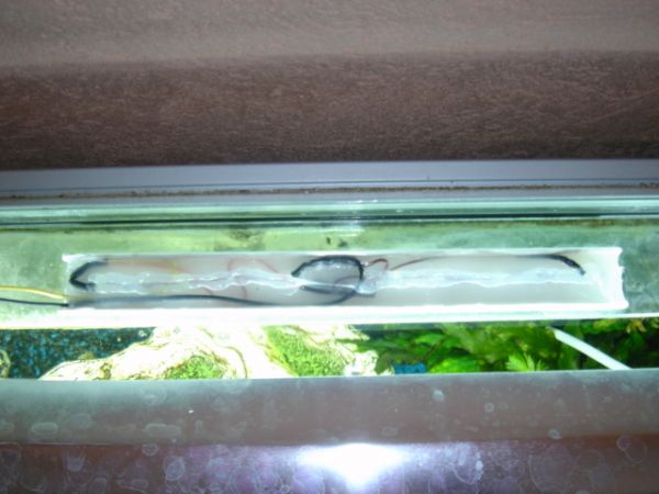

Hab nun mal Foto´s von dem ganzen gemacht.
Leider konnte ich keine speziellen Foto´s vom Innenleben beim kleinen AQ machen, da ich die Abdeckung verklebt habe. Aber das sollte trotzdem kein Problem darstellen.

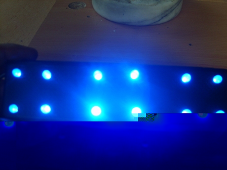

Also ich hab das bei mir auf 2 Arten gelöst.
Das hier ist der Lichtbalken im 240 Liter AQ.
Das ganze besteht aus einer Abdeckung von einem 40 x 20 Kabelkanal.
Sind einfach 6 Löcher gebohrt worden und in diese wurden dann die 6 5mm abgeschliffenen LED´s eingefügt. Das ganze dann verkabeln. In diesem Fall immer 3 LED´s + 1 Widerstand. Is das ganze fertig, kommt ne dicke Schicht Aquariensilikon drauf. Hab die gesamte Abdeckung damit gefüllt. Somit hat auch kein Schwitzwasser (Tropfenbildung am Deckel) eine Chance, das ganze kurz zu schließen. Und die Metallfüßchen der LED´s fangen nicht an zu rosten. Das ganze kommt dann an ein 12 Volt Netzteil (oder ähnliches) und wird über ne Zeitschaltuhr gesteuert.
Für das kleine mach ich noch ein How² hier im Forum.

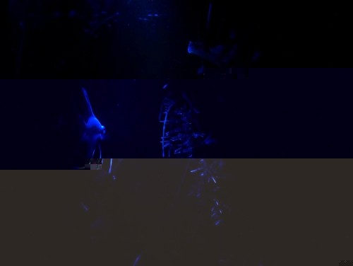

ich hab 5x5mm leds in eine alte filmdose (hab ich gehälftet) gemacht und die dann mit silikon abgedichtet. (Das ist nur so klein weils mein dad nicht größer wollte)
Also meine Dad und vorallem den Fischen gefällt. Die Neons kamen gleich und ein Skalar auch, am nächsten abend kam dann noch eine Schmerle. Also unbedingt ein Mondlicht bauen ihr Aquarianer (für meinen Bruder mach ich für sein großes wahrscheinlich auch noch eins und für sein kleines auch...)
