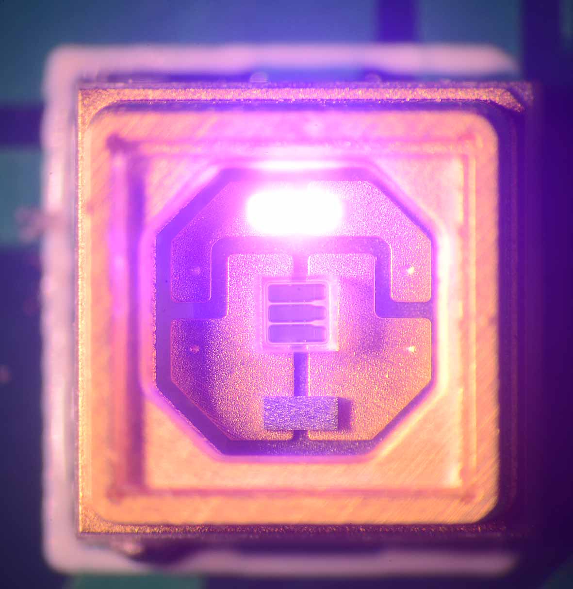

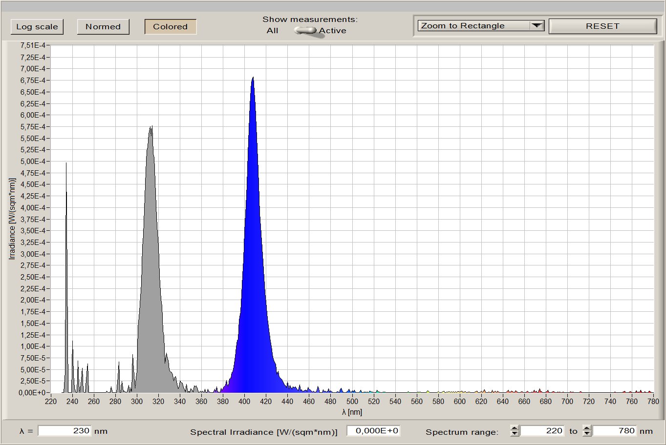

Eine Studentin hat so ein Ding gekauft, sieht aus wie eine Haarbuerste, soll mit Hilfe von UV-LEDs bei Schuppenflechte helfen. Bei der spektralen Untersuchung mit einem jeti-Spektrometer zeigt sich, dass die LEDs 2 Peaks emittieren, bei 410 nm im Sichtbaren und bei 310 im passenden UV. Im Makrophoto erkennt man, dass die obere Struktur sichtbar emittiert; im unteren Teil findet m.E. die 310er Emission statt. Kann das sein? So wie bei einer RGB-LED? Was meint Ihr?

Für mich sieht das zentrale Element eher nach dem Emitter aus. Vergleiche doch mal mit einer Aufnahme ohne Strom, dann sieht man auch die Struktur des oberen Emitters.
Ixh hätte zwar erwartet, dass Emitter für beide Wellenlängen separate Einheiten sind, aber die haben wohl bei zusammen in ein Gehäuse verfrachtet, eine spezielle Art der Mehrfarben-LED
