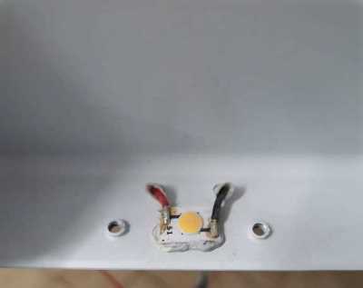

anbei ein Bild. Hoffe es ist genug erkennbar.
SG
Fr, 11.03.22, 08:29
Sieht relativ klein aus. Wie groß ist die COB Led?

12mm x 8mm.
Platz wäre bis 25x15mm
SG
Fr, 11.03.22, 14:33
Am besten passen würde wohl diese hier: https://www.digikey.de/en/products/deta ... 0G/7348963
Leider hat Digi-Key horrende Versandkosten.
