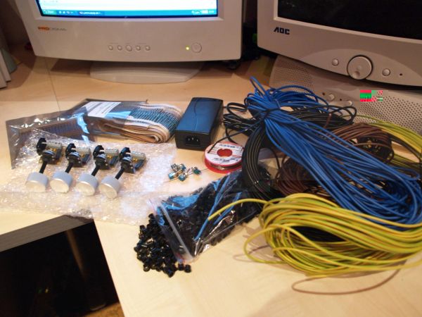

Das ist bisher bei mir angekommen:
Auflistung:
- 1000x Wiederstände 180 Ohm
- 200x Wiederstände 620 Ohm
- 1x Netzteil 12V, 5A
- 5x ein-aus Kippschalter
- 1x großer Hauptschalter
- 4x PWM Dimmer + Aludreher
- 80m Kabel bestehend aus 4 Farben á 20m (1,5²)ja ich weiß ein wenig zu dick, da hab ich mich vertan...
- 550x Montageringe
- 100g Lötzinn
Nicht auf dem Bild: 18x Aluleisten á ca. 1m

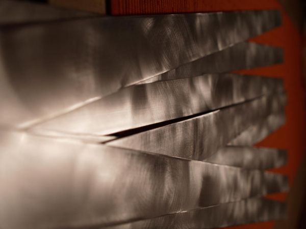

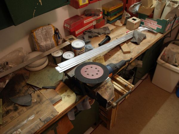

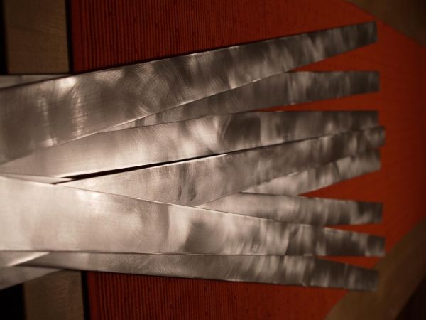

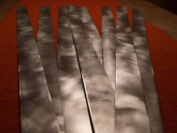

Tag 1 beginnt damit, die Aluleisten erst einmal zu säubern und die Oberfläche auf Vordermann zu bringen. Die Aluleisten hab ich am Schrottplatz gefunden und passen ideal für mein Projekt. Und bei 12€ für alle sag ich nicht nein. Zu beginn wollte ich die Leisten wieder auf hochglanz polieren aber das ließ ich aufgrund des hohen Arbeitsaufwandes schnell wieder gehn. Also wurde mit der Hand geschliffen. Auch das Ergebnis stellte mich nicht zufrieden... Also die Auto Poliermaschine genommen, ein Haft-Schleifpad drauf und schon wurde aus den Leisten brushed Metall ;)
Hier das Ergebnis:
Hier der Schleifer:
Hat man einmal den dreh raus ist die Schleiferei keine Hexerei mehr. Umdrehung hab ich 600/min gewählt. Bei höheren Drehzahlen wird das ganze zu fein und sieht nicht mehr gut aus. Vorsichtig sollte man nur mit den Enden sein. Da kann schon mal ein Finger oder Fingernagel beim hindrücken dazwischen kommen.

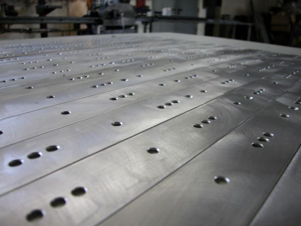

Tag 2

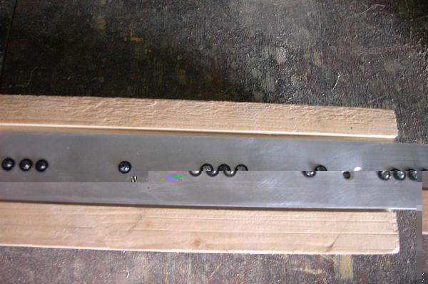

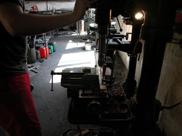

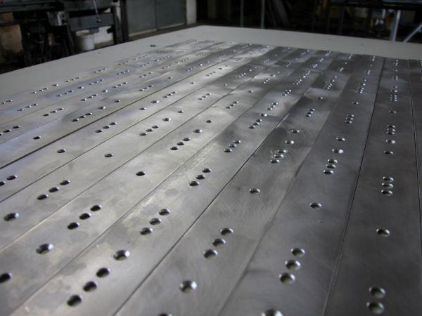

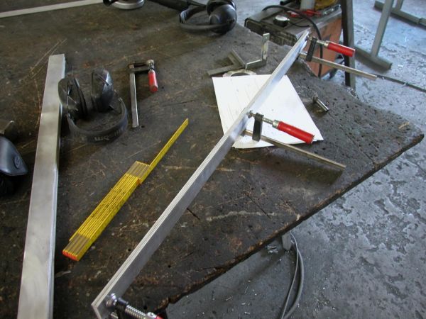

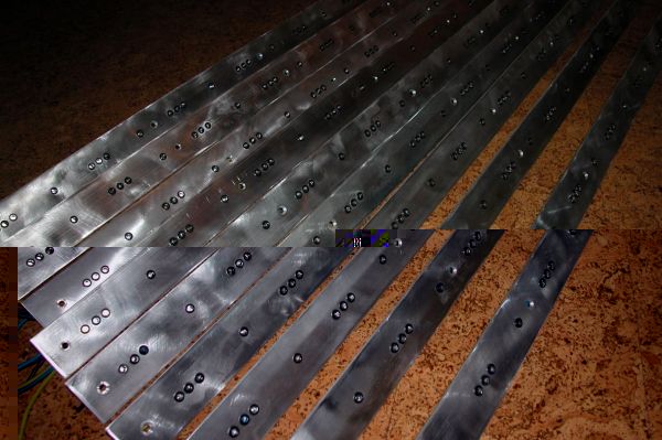

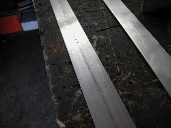

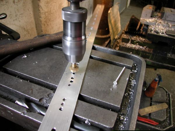

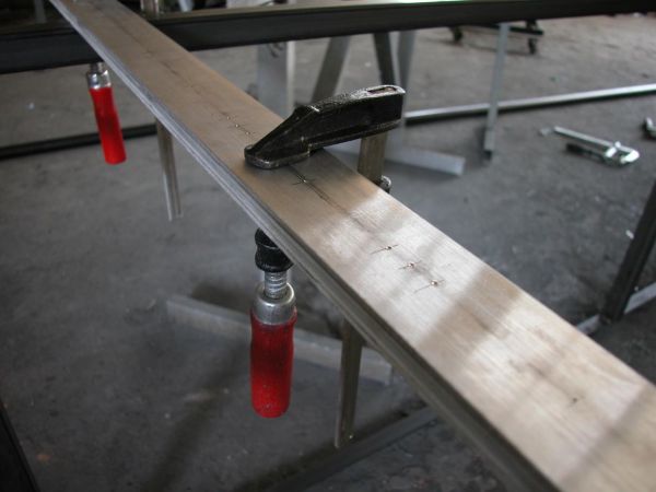

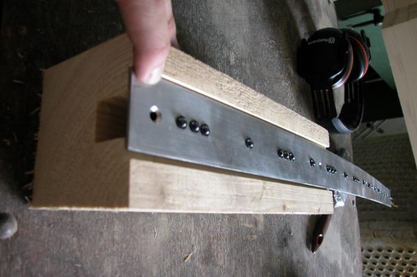

Heute gings ans bohren der Leisten.
Hier hab ich die Leisten mal mit Schraubzwingen zusammengespannt, um Arbeit zu sparen
Auf dem Bild kann man gut die vorgekörnte Leiste sehn
danach wurde gebohrt und gebohrt und gebohrt ....
jetzt die Löcher noch ein wenig ansenken. Die Löcher, wo später die Schrauben zum befestigen stecken, wurden stärker angesenkt, damit die 2VA Senkkopfschrauben bündig in der Leiste sitzen
Hier die vollbrachte Arbeit
Das wars für heut. Ich kann die Standbohrmaschine jetzt mal ne Zeit lang nimmer sehn :wink:

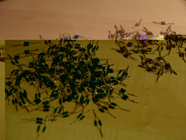

heute hab ich mal ein wenig zum "entspannen" 400 Wiederstände parallel miteinander verlötet. Jetzt hab ich 150x 90 Ohm und 50x 305 Ohm.

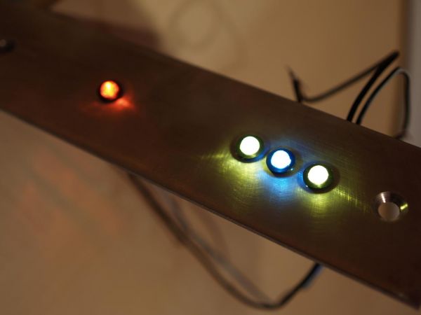

Des weiteren wurden schon mal aus Neugier 4 Leds in die Leisten eingesetzt. (Kabelgewirr mal bitte nicht beachten)
von links nach rechts: orange - warmweiß - weiß - warmweiß. Dieser erste Test zeigte auch, dass sich die Farben an den Leisten spiegeln und somit das Gesamtbild noch zusätzlich abrunden.

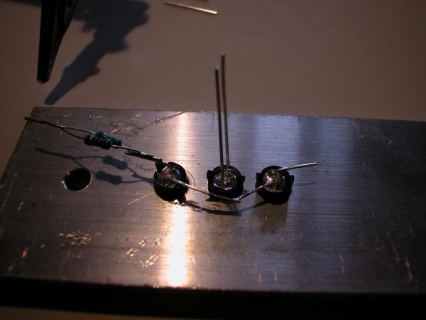

Tag 4

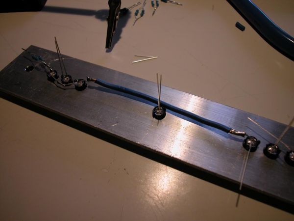

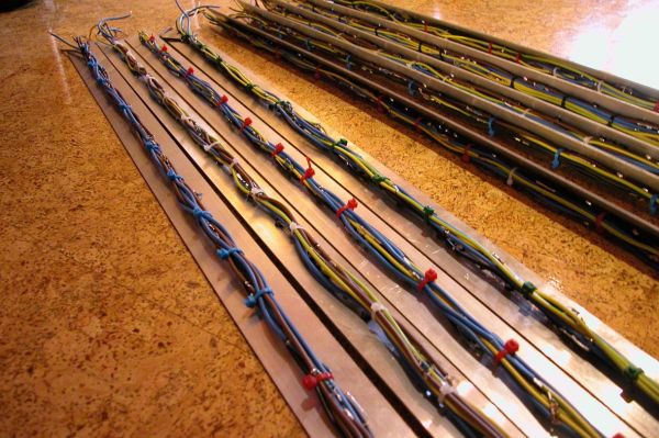

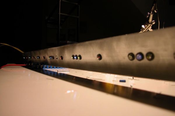

heut früh waren die Leds in der Post :D und ich hatte den ganzen Tag frei. Also hab ich mit dem löten begonnen.

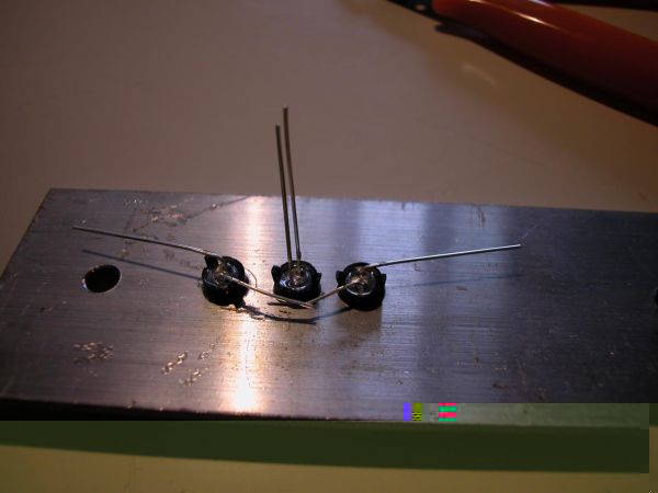

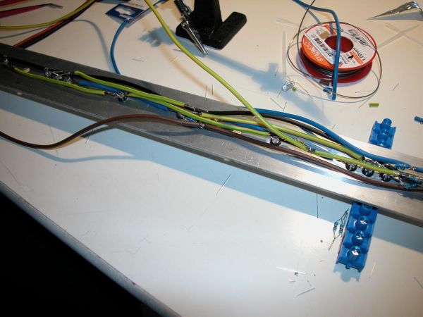

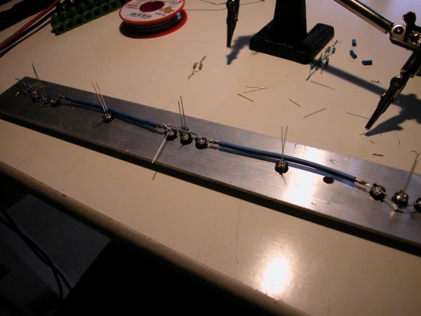

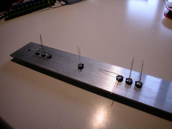

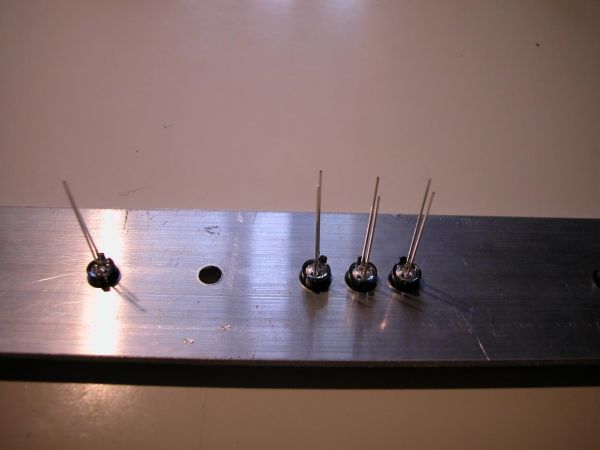

Zuerst die Motageringe in die Aluleisten gesteckt und dann die Leds reingesteckt:
Dann schon mal die Pins grob in die richtige Richtung gedreht

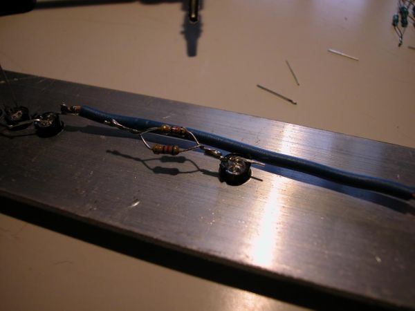

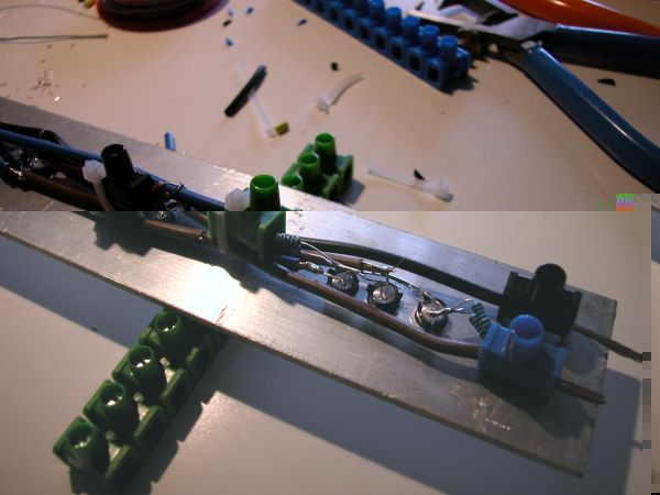

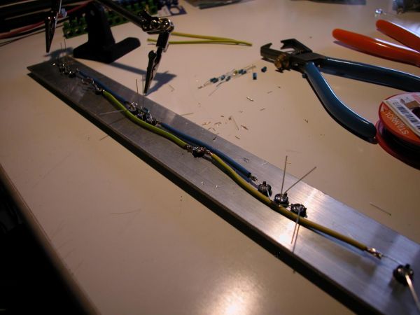

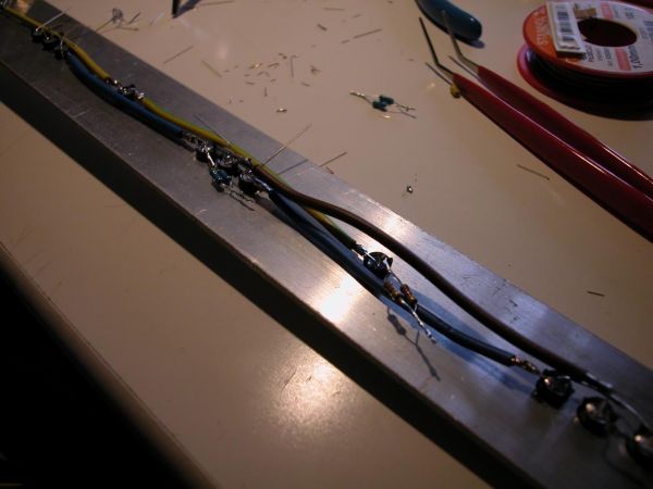

Die ersten Pins zur Reihenschaltung verbunden
Den Vorwiederstand angelötet
Der Abstand zur 3ten Led wurde mit ein Stück Leitung überbrückt
Die orange Farbe fertig gemacht

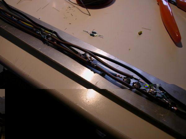

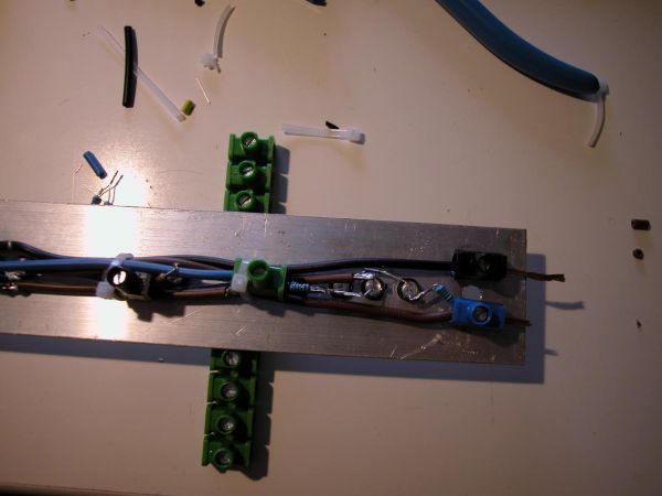

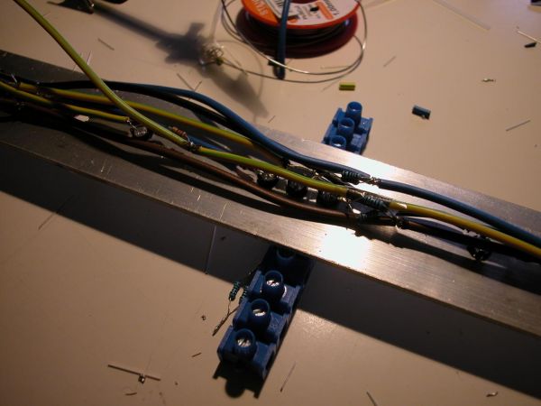

Nun die weiße Farbe konfektioniert und die weiteren Leds der Leiste verlötet
Auf diesem Bild sind die Übergänge für die anderen Leisten zu sehen. D.h. alle Leitungen werden vorraussichtlich mit Lüsterklemmen verbunden. Aber ganz sicher ist das noch nicht, da der Platz doch recht eng ist. Wenn nicht werde ich es mit Flachsteckern aus dem KfZ Bereich nehmen.
Hier dachte ich ich wär fertig :roll:

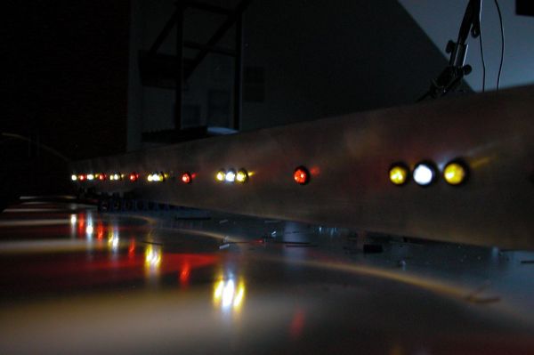

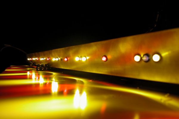

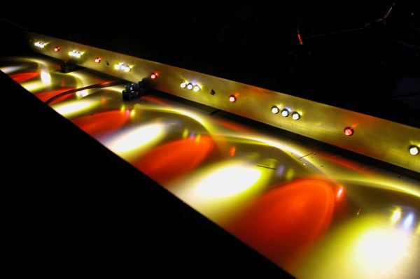

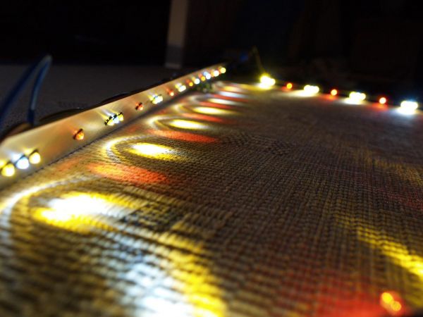

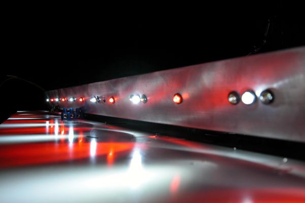

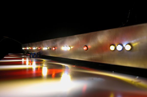

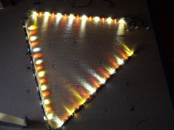

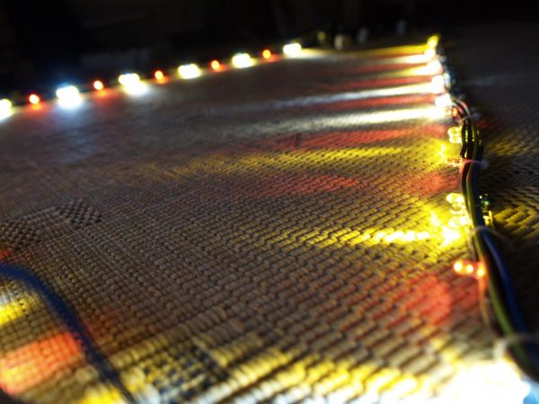

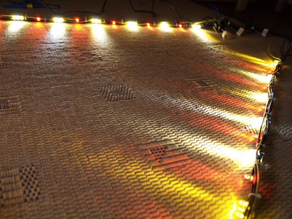

Und nun kleine Impressionen der ersten fertigen Leiste:
alles abgedimmt:
orange voll aufgedreht und der rest maximal gedimmt
orange + weiß
alle drei
warm-weiß + orange
nur warm-weiß
jetzt nochmal aus einer anderen Ansicht
Der komplette Kabelbaum von hinten
Nun zu den Problemen des heutigen Tages:
1. Wenn ich in der Geschwindigkeit weitermache, dann wird das ganze warscheinlich nächstes Jahr erst fertig
2. Kabel sind zu dick (kann ich aber jetzt auch nimmer ändern)
3. die Löterei geht mir jetzt schon auf den Wecker :?
4. Ich hatte gedacht, dass ich für jede Farbe bzw. 3er Strang ein und die gleiche Masseleitung benutzen kann. Nur machten mir die Dimmer einen Strich durch die Rechnung und musste somit für jede Farbe jeweils einen Massestrang ziehn, was natürlich die Platzprobleme noch weiter verschlimmert.

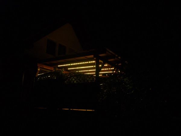

Heute die dritte Leiste fertig gemacht... Außerdem schulde ich euch noch Bilder mit der DSLR
Das wars erst mal wieder für heut.

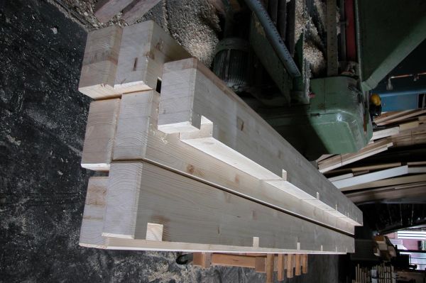

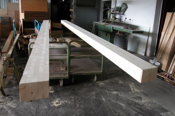

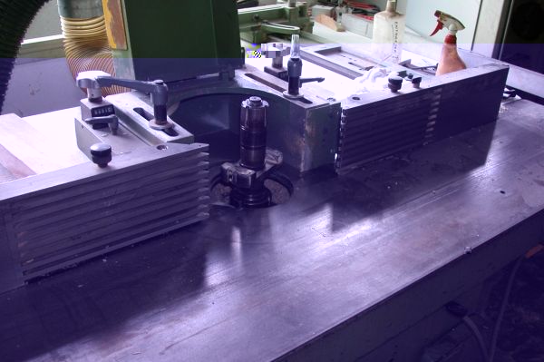

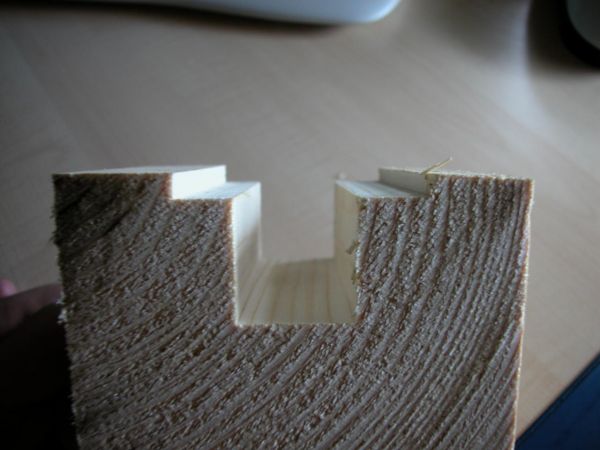

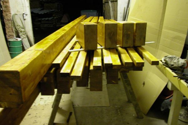

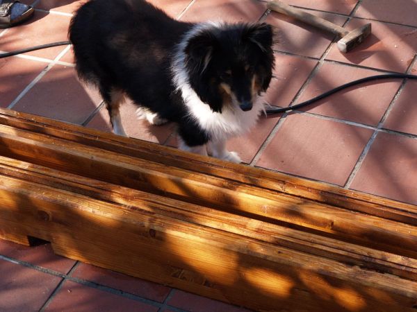

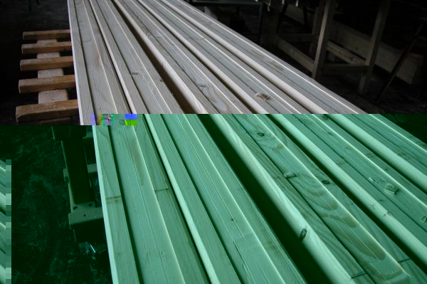

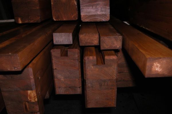

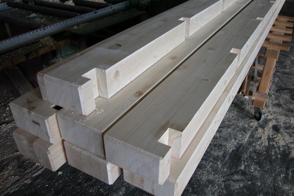

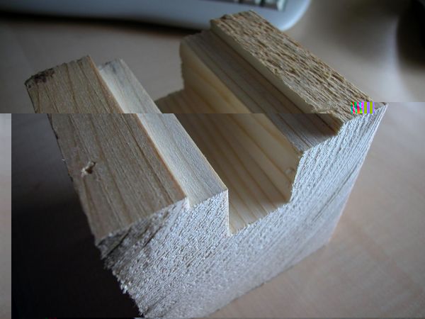

Und hier ein paar Bilder, die ich beim Schreiner gemacht hab:
Trägerbalken im fast Rohzustand:
An einem Beispiel, das wir angefertigt haben wurde einer meiner Leisten hingehalten
... und der Platz reicht auch aus...
die Trägerbalken

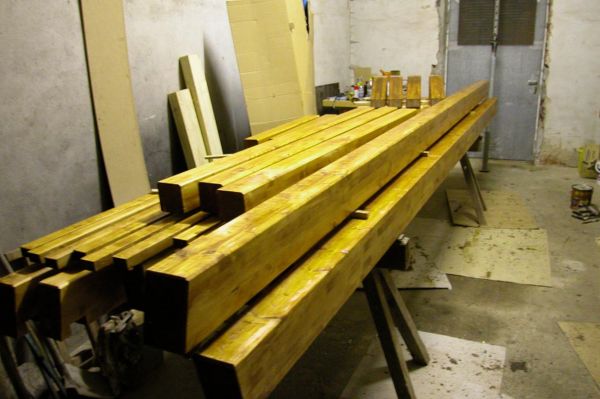

...der Fräser...

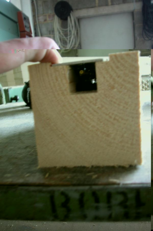

und hier die ersten Nuten. von der Tiefen "Kabelnut" hab ich leider keine Fotos gemacht.

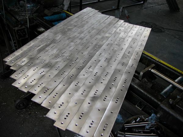

um halb 12 nachts nun die vorerst fertigen Teile der Pergola. Das 2te mal streichen folgt die Woche noch
das ist leider das einzige Fotos der tiefen Nut. Die vertiefungen für die Leisten selber sind leider weiter hinten unsichtbar versteckt. Diese Nut hier dient ausschließlich dazu, die Zuleitungen zu den Leisten zu verstecken und werden später durch eine kleine Leiste verschlossen.

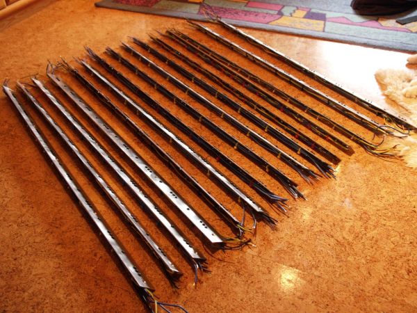

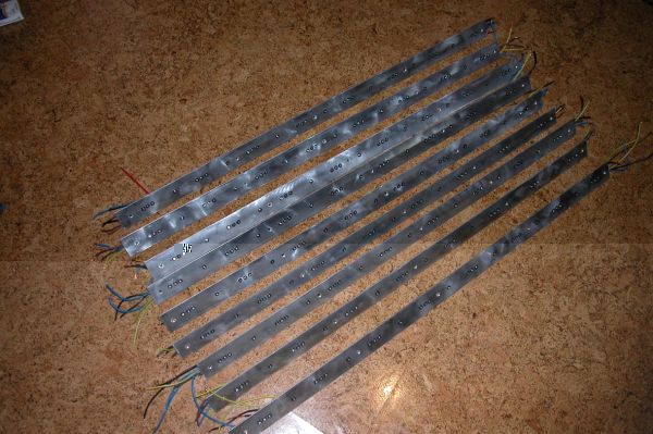

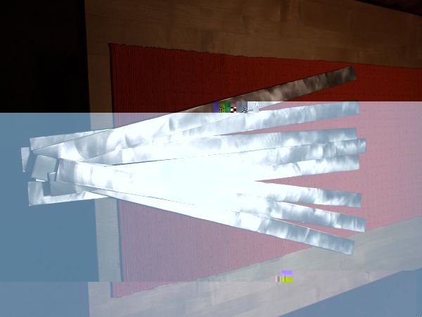

die fertigen Leisten... (nicht alle auf dem Bild)
und noch von hinten
diese Woche hoffe ich, dass ich die Leisten fertig bekomme. Donnerstag Abend werd ich dann die Pergola noch mal streichen. Freitag wird verladen und transport nach hause. Außerdem werden an diesem Tag auch die Bodenhülsen gesetzt und die Konsolen am Wintergarten befestigt. Samstag wird dann der Rest aufgestellt. Wenn dann noch Zeit bleibt wird dann noch gleich das Acryldach draufgemacht, wenn es bis dahin geliefert wurde. Ledleisten werden vielleicht dann auch noch festgemacht. Beschattung wird dann wohl noch ne Woche dauern.
Bis dann...

Dreh ich mich um, so liegen da 15 FERTIGE Led Leisten

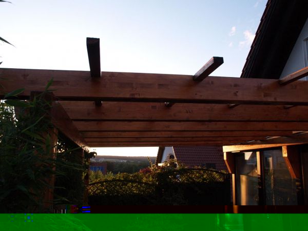

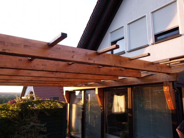

Tag 7 (Teil 2)

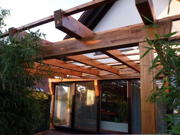

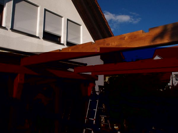

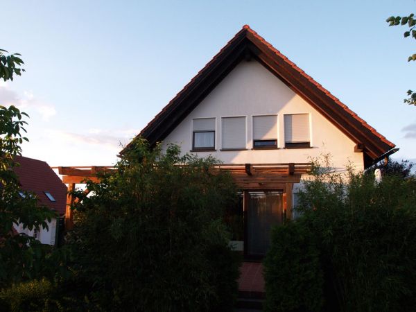

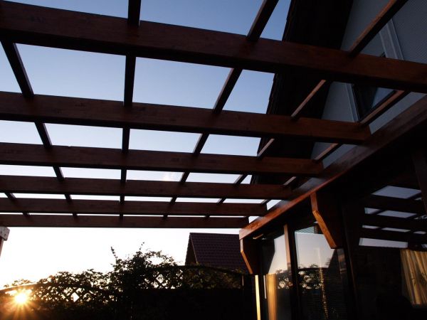

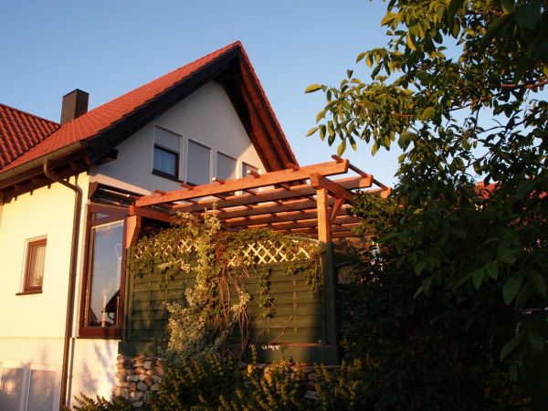

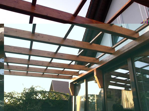

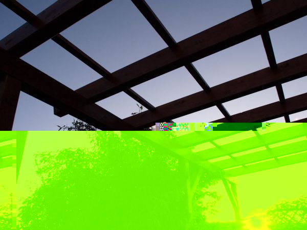

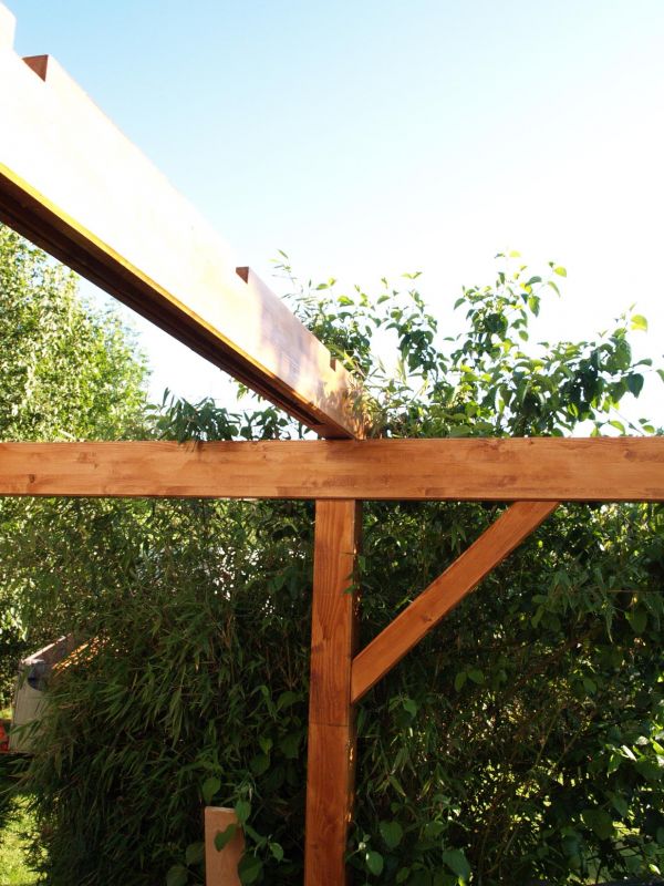

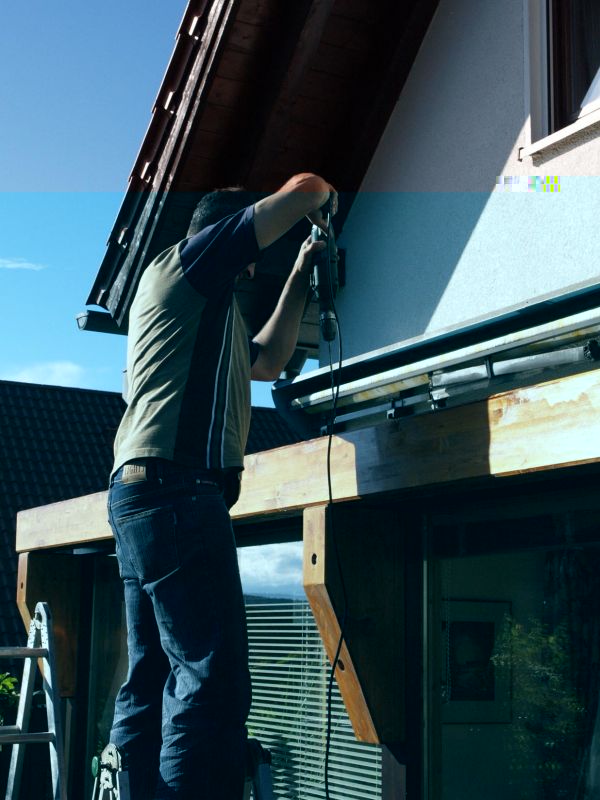

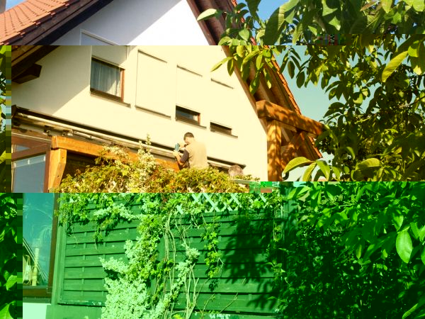

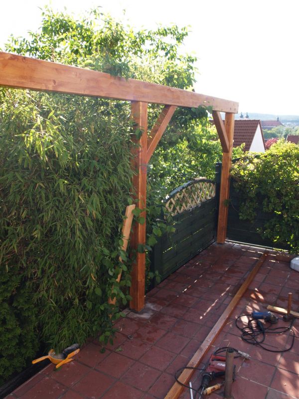

es ist vollbracht... die Pergola steht ;)
hier mal nach einem langen Arbeitstag ein paar Bilder
bei den ersten Arbeitsschritte hatte ich einfach keinen Kopf dafür, extra Bilder zu machen. Dafür war es einfach zu stressig. Ab hier gings dann aber ein wenig besser und so hab ich auch ein paar Bilder gemacht.
Auch der Vertreter der Hundefraktion musste natürlich mal die Balken begutachten

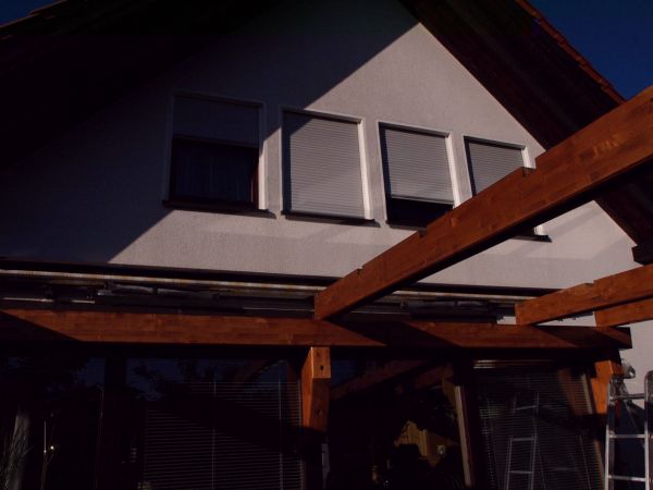

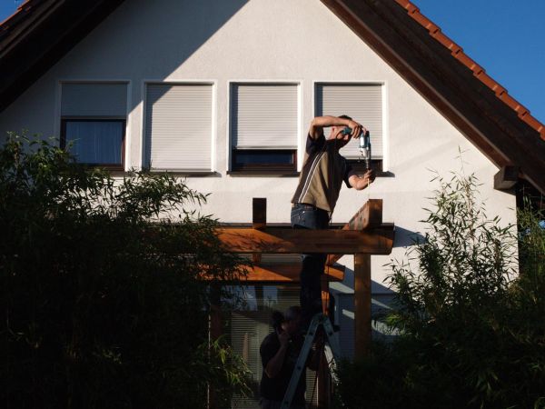

Hier werden die Trägerbalken vorgebohrt und mit 280mm langen Schrauben verschraubt
erster Zwischenstand...

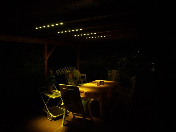

und nun das fertige Endergebnis
und als ich dann das hier getrunken hab
fühlte ich mich nur noch so
Wetter hat eigentlich auch gepasst nur mal so um 17.00 Uhr rum erwischte uns einmal richtig heftig da mussten wie ne halbe Stunde mal aussetzten ansonsten lief (fast) alles reibungslos.
so und jetzt will ich nur noch schlafen... bis demnächst dann 8)

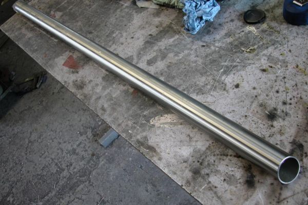

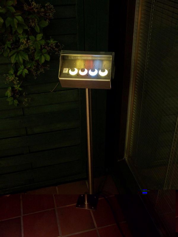

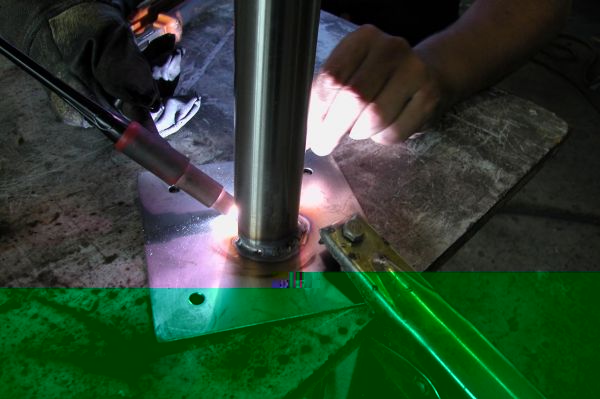

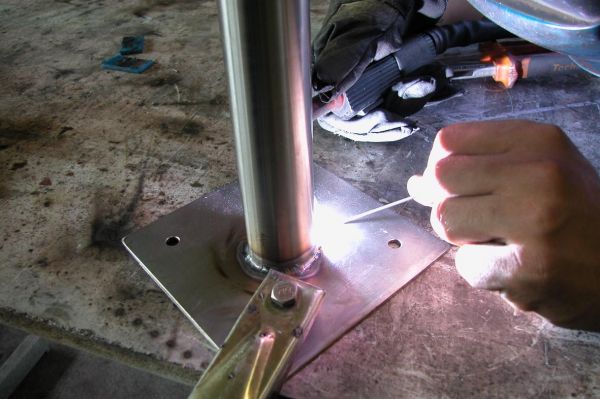

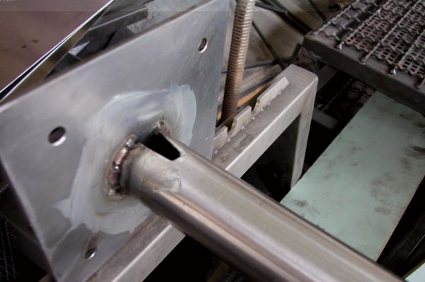

wie versprochen ist es heute wieder weitergegangen. Speziell wurde sich um den "Steuerstand" gekümmert :)

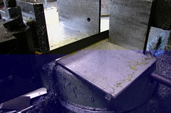

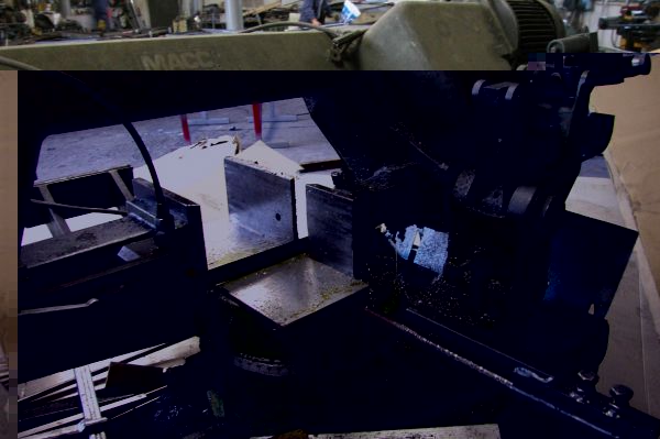

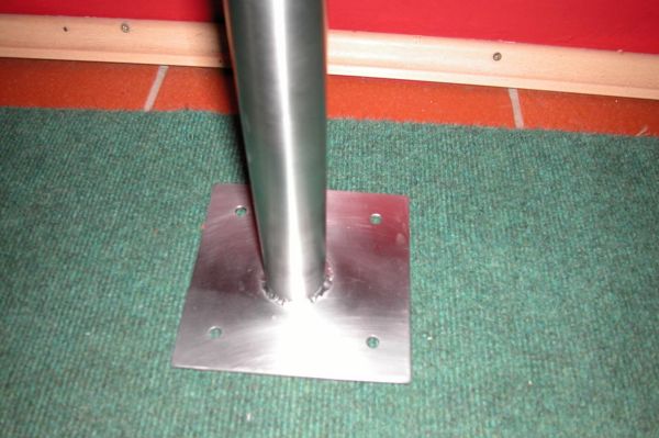

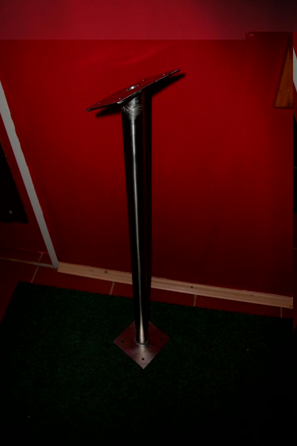

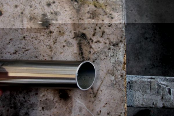

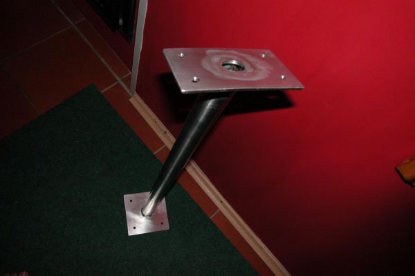

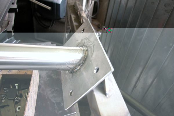

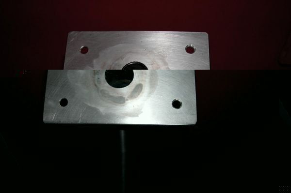

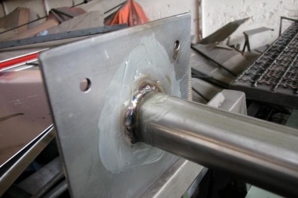

So hat es angefangen mit einem Stück V2A Rohr:
das hab ich an einem Ende in einem Winkel von 30° abgeschnitten
danach noch schnell mit der Bandsäge die Grundplatte und Deckplatte geschnitten
dann hab ich das Edelstahlrohr auf die schon gebohrte und geschliffene/polierte Grundplatte geschweißt (das erste Mal Edelstahl geschweißt
8) )
dann noch Edelstahlbeize drüber und ne halbe Stunde warten (ACHTUNG: Extrem Gesundheitsschädlich und giftig!!)
eine halbe Stunde später... jetzt kann das ganze abgewaschen werden

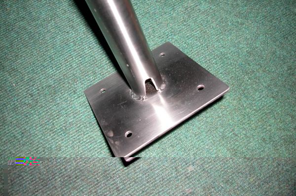

hier kann man die Kabeldurchführung am Boden sehen
und hier das heutige Ergebnis:
die Spuren werden später verdeckt und sind nicht mehr sichtbar

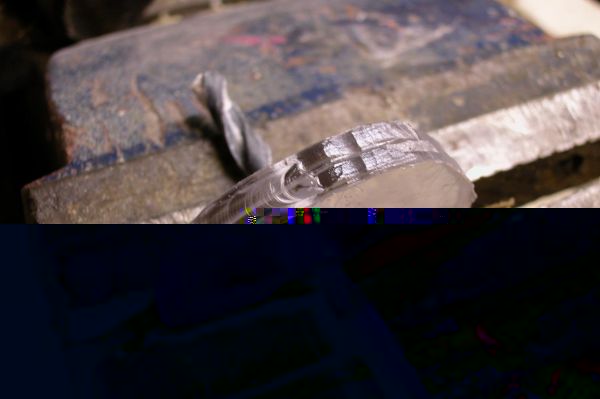

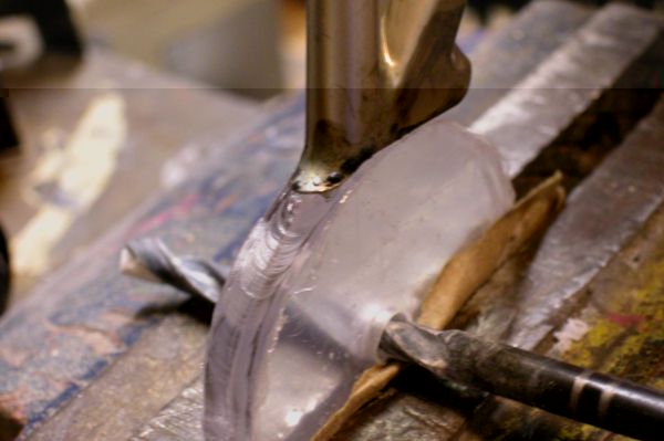

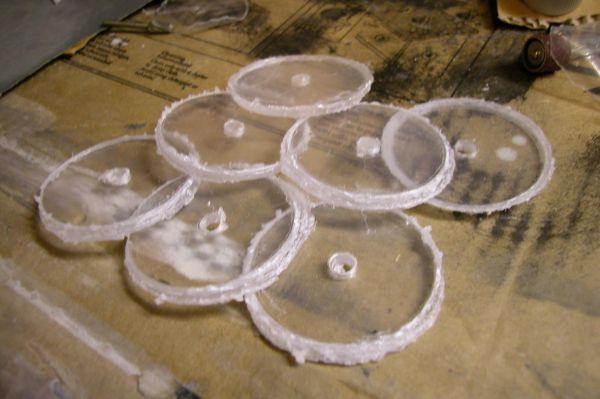

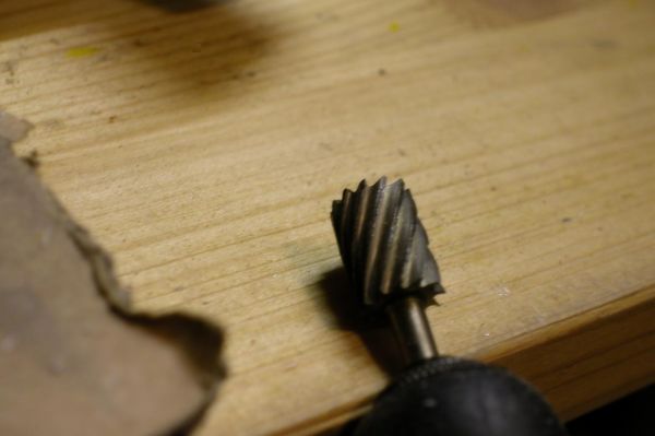

Dazu hab ich aus einer 4mm starken Plexiplatte ca. 60mm große Löcher mit dem Lochsägeaufsatz geschnitten. (Vielleicht ein wenig zu schnell, da das PMMA doch recht flüssig wurde :lol: )
um die nötige Dicke zu bekommen hab ich 2 Stück zusammengespannt und mit so einem kleinem Fräsaufsatz für den Dremel die Kanten angeglichen.
"Fräsernahaufnahme"

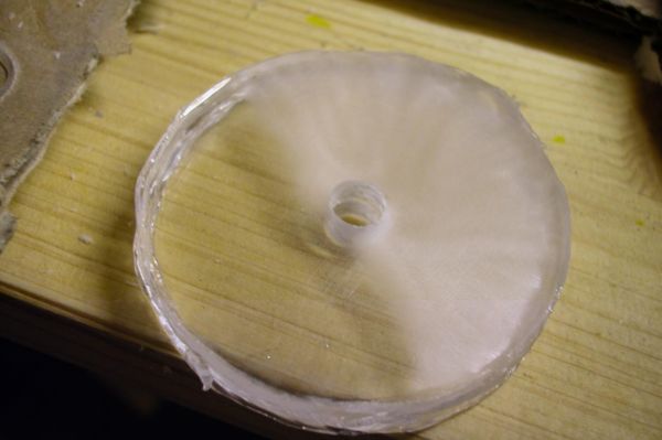

Da ich keine heißklebe Sticks mehr finden konnte hab ich kurzer Hand die beiden Teile Kunststoffverschweißt. Im nachhinein bin ich sogar froh, das ganze nicht mit der Heißklebepistole gemacht zu haben.
linke Hälfte schon verschweißt - rechte Hälfte noch unberührt
der Bohrer dient dazu, dass sich die Hälften nicht verschieben
die Rückseite hab ich auch mit einem Dremelaufsatz bearbeitet, sodass sich eine gewisse Tiefe ergibt.

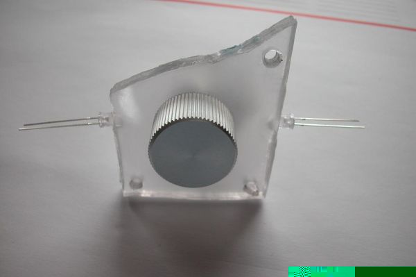

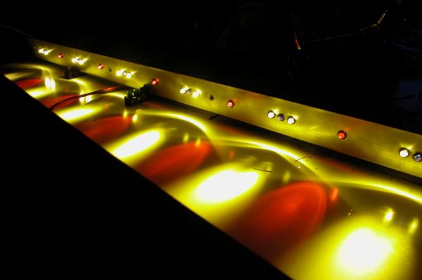

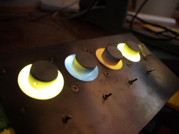

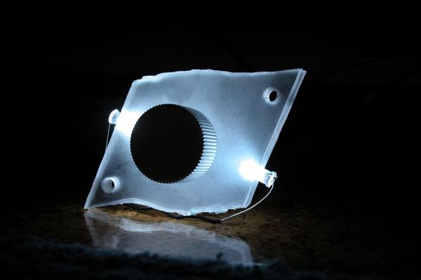

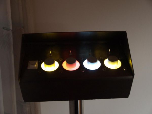

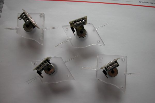

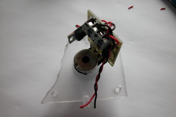

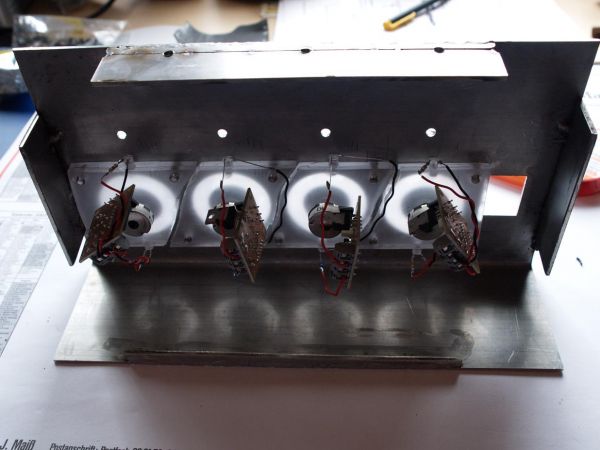

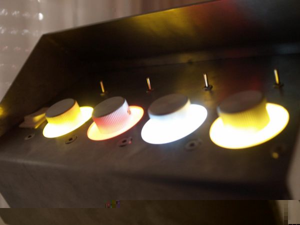

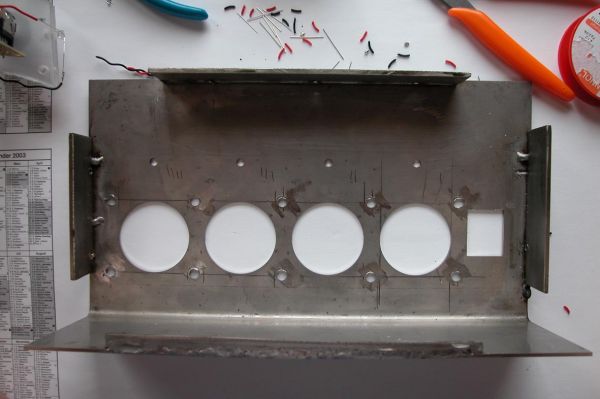

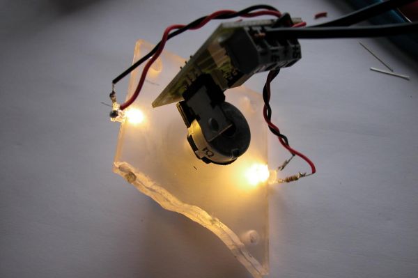

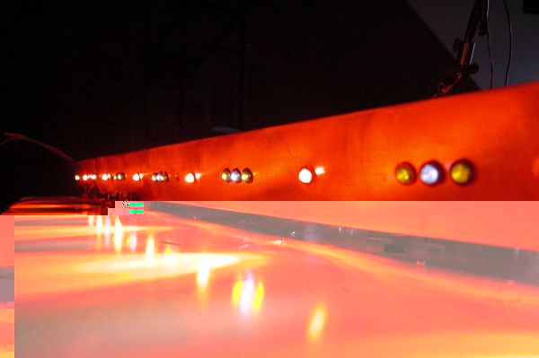

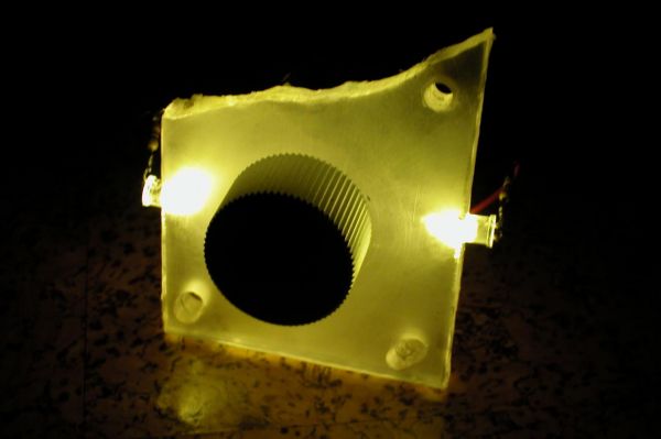

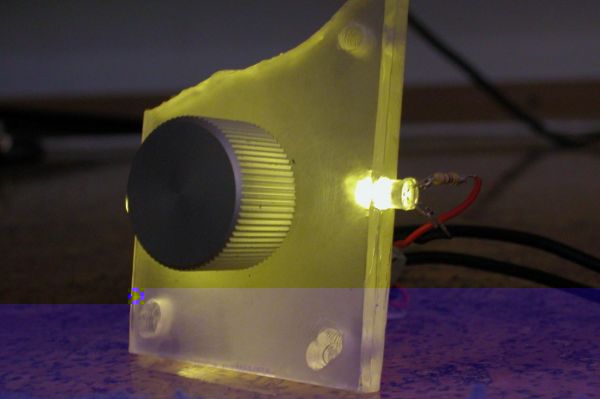

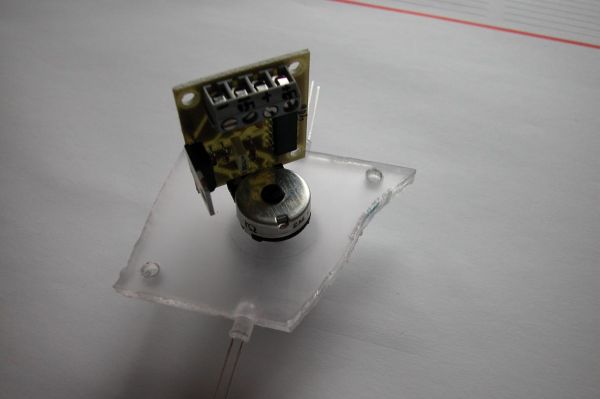

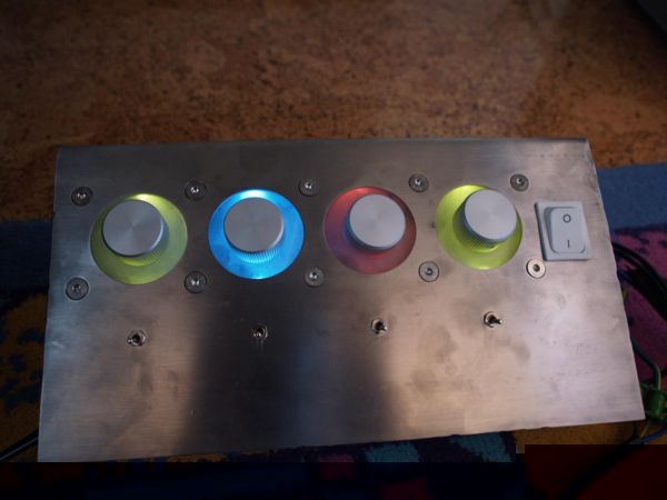

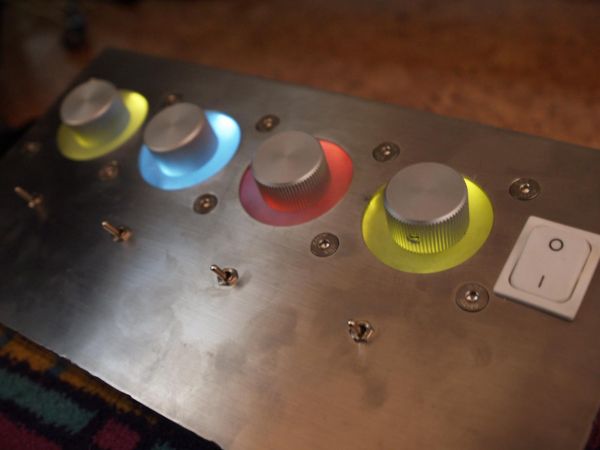

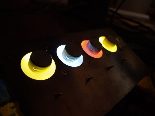

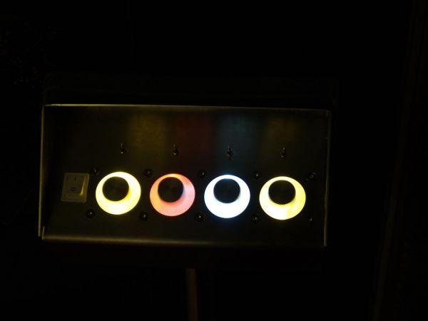

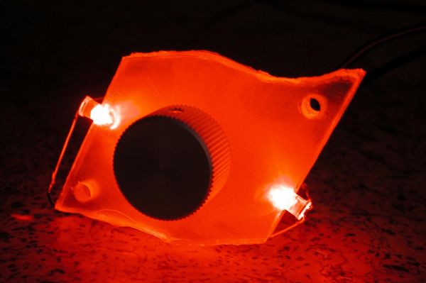

Und heute ging es primär darum, das Steuerpult zu bestücken. Da ich aber keine schnöden Kontrollled wollte musste also was schöneres her. Wie weiter oben schon gesehen hab ich mir so Ringe gebaut. Ist zwar nicht gut angekommen 8) aber was solls. Die neue Lösung sieht auch nicht viel besser aus aber es bleibt ja unsichtbar also ist es mir egal.
Erst mal in die Plexiteile 5mm Löcher gebohrt, um jeweils 2 Leds zu verkleben. Mit der Form hat es auch was auf sich. Nur so konnte ich die 4 Teile verschrauben. Die Teile haben jeweils 2 oder 3 M5 Gewinde drin.
erste Verkabelungen...

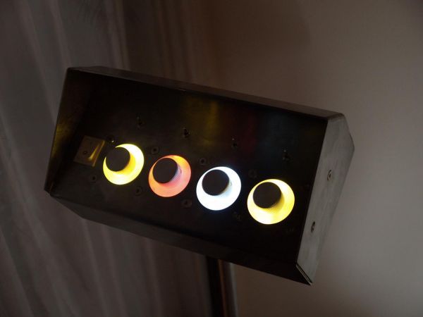

und dann der erste Test
nun im dunkeln
aus orange hat die Cam mal wieder rot gemacht. (War dann der Akku sowieso leer)

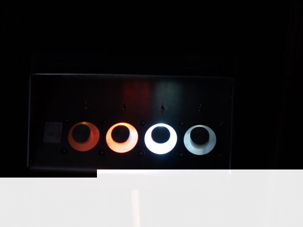

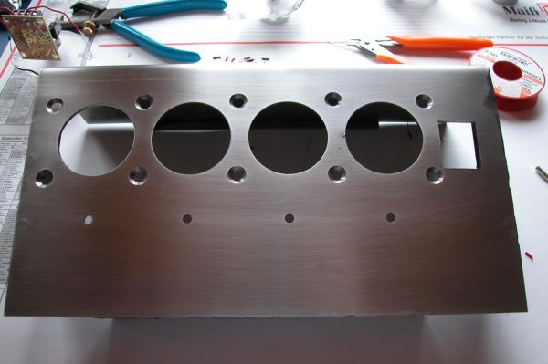

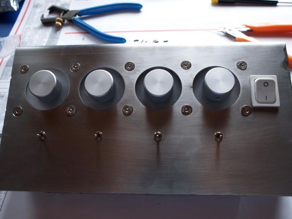

Hier mal die Frontplatte im Rohzustand.
und von hinten (da hab ich mir das Polieren gespart. sieht ja sowieso keiner)

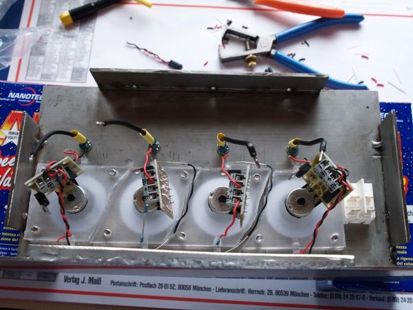

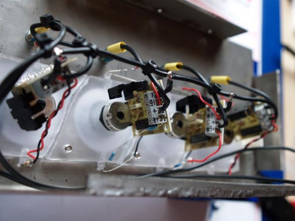

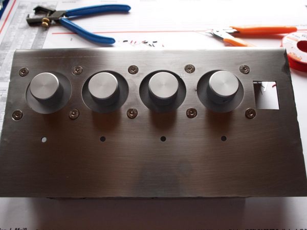

danach wurden die Dimmer mit den Platten eingesetzt

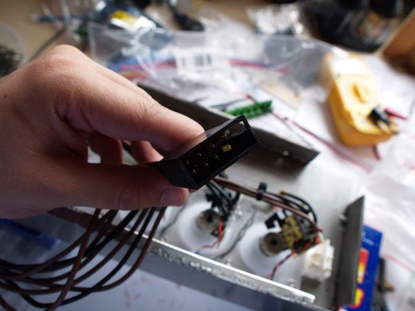

die kleinen ein/aus Schalter noch dazu und danach noch der große, um das Netzteil vom Strom zu trennen
hier hab ich die ein/aus Schalter verkabelt
und dann der erste Test (alle gedimmt)
maximale Power

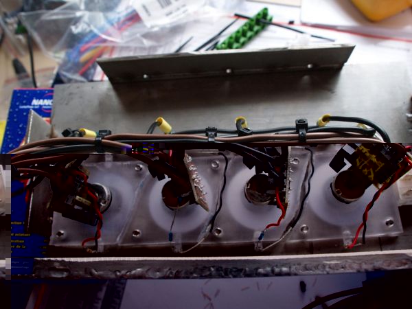

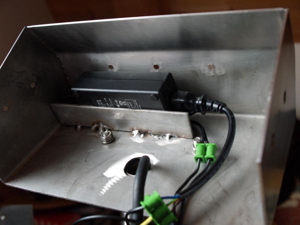

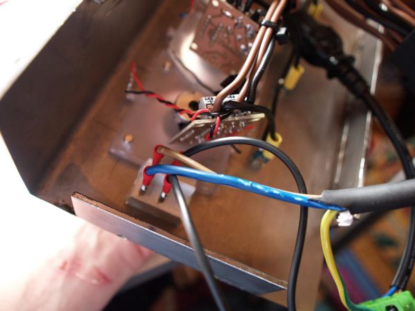

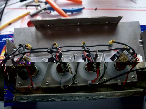

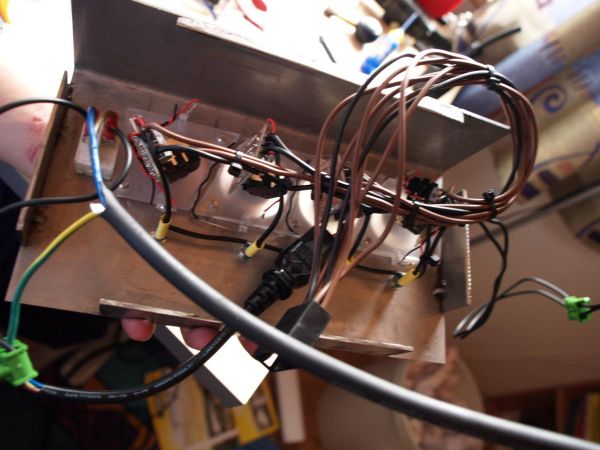

dann gings innen wieder weiter. Um das ganze im Winter abstecken zu können musste natürlich eine Lösung für die 8 Kabel zu den Ledleisten her. Und da ich nicht wegen 2 kleiner Stecker 5,95€ Versand bei Reichelt zahlen wollte hab ich mich mal beim großen C umgeschaut. Ich bin dann in der KFZ Abteilung fündig geworden. Genauer gesagt im Hifibereich. Ich hab ISO Stromstecker für den Radio genommen. Hat genau 8 Kontakte, also wie geschaffen für mein Vorhaben.
hier mal der zentrale Schalter verkabelt und das Stromkabel des Netzteils ein wenig gekürzt.
Das Netzteil im Gehäuse. Den Steg benötige ich unbedingt, da das ganze Gehäuse ja in einem Winkel von 30° steht.
Nun alles fertig montiert

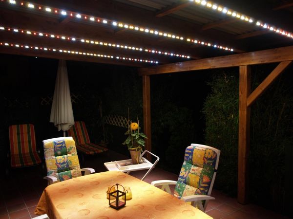

Tag 10

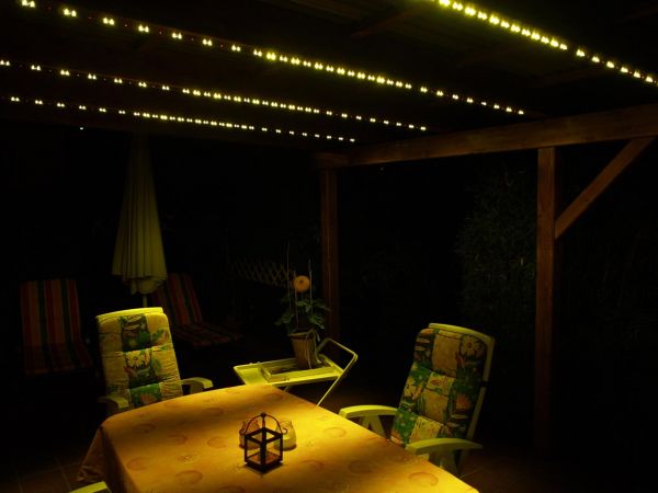

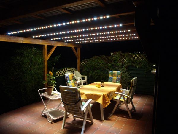

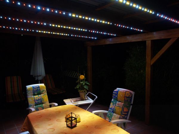

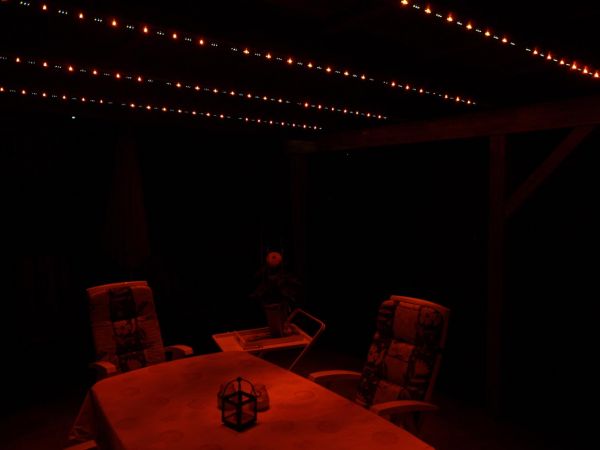

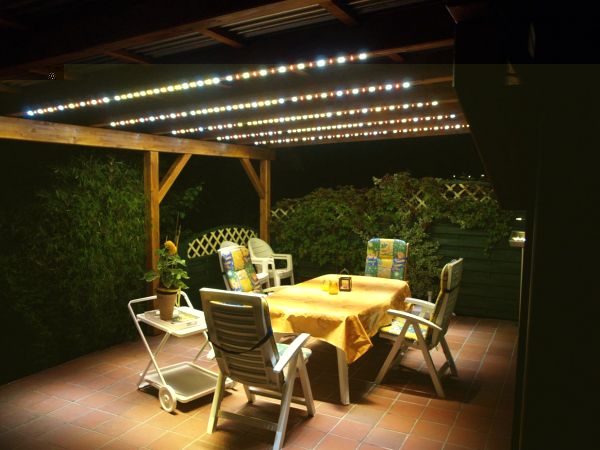

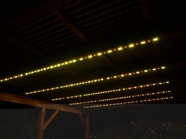

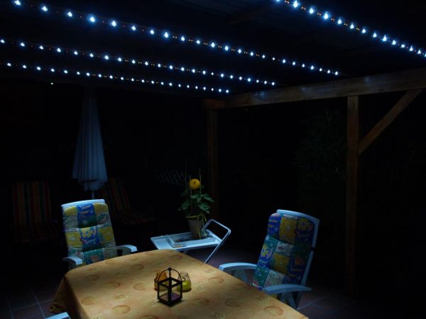

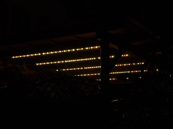

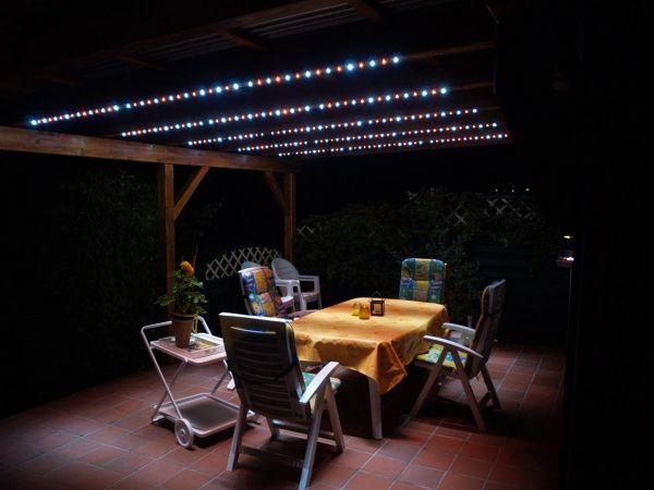

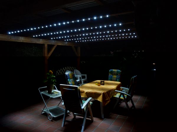

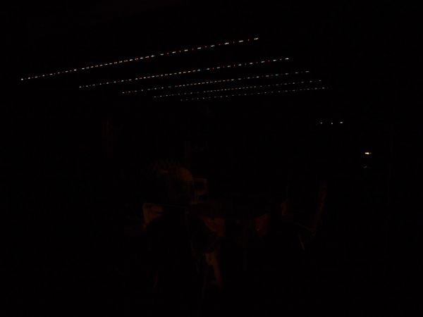

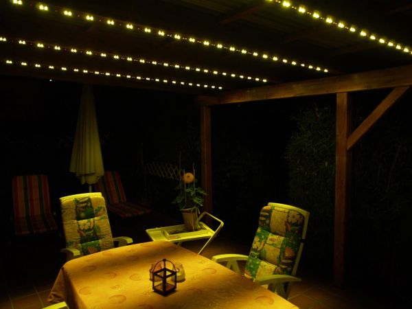

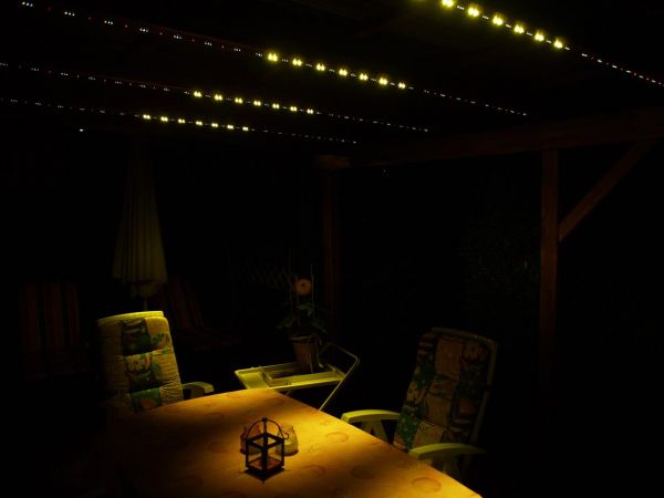

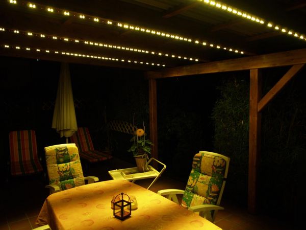

ja jetzt bin ich bei Tag 10 angelangt und man kann sagen, dass (von der Beleuchtung her gesehen) die Pergola fertig ist! Heute bin ich mit dem Verkabeln fertig geworden :lol: Gerade hab ich noch ein paar Bilder gemacht:
alle warm-weißen mit orange:
hier von schräg unten:

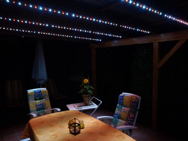

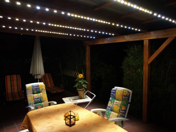

so und nun kommen die interessanten Bilder :D
hier volle Power
Zusatzbeleuchtung über dem Tisch abgedreht
jetzt nur noch warm-weiß und orange
nur noch warm-weiß
nur orange
nur weiß
nur Zusatzbeleuchtung
orange + weiß
alles abgedimmt
Alle Bilder wurden mit der gleichen Blende, Verschlusszeit und ISO gemacht, um einen schönen Vergleich zu sehen.

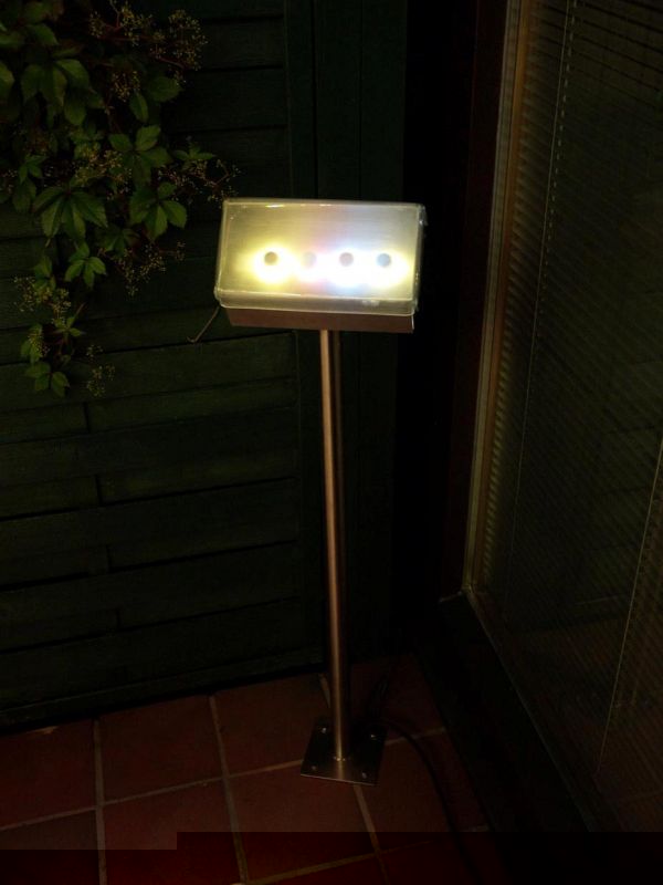

Das ist das fertige Steuerpult jetzt fest verankert:
jetzt mal mit der Abdeckung
jetzt das ganze nochmal aus einer anderen Ansicht:
Von der Verkabellei hab ich keine Bilder aber ich denke es kann sich jeder vorstellen, wie Kabel so aussehen. Das Dach ist jetzt auch schon drauf fehlt nur noch die Beschattung.
Ich hätte den ganzen Abend mit den verschiedenen Farben spielen können. Das ist der Hammer, welche Effekte sich da einstellen lassen.

Tag 2
T.Haid
Beiträge: 2958
Sa, 26.05.07, 22:01
Das war ja eine "Wahnsinns-Arbeit" :wink:
Aber auf das Endergebnis bin ich schon mal echt gespannt. Das sieht sehr gut aus bis jetzt...
derKosta
Beiträge: 485
Sa, 26.05.07, 22:02
:shock: über 500 Löcher :lol:
bbs99
Beiträge: 127
Registriert: Mi, 09.05.07, 16:17
Sa, 26.05.07, 22:02
Danke ;)
Hab auch nicht vor, das so schnell zu wiederholen...

das mit dem vielen löcher bohren kommt mir sehr bekannt und ich muss sagen, du hast meinen respekt. ich weiß wie scheisse das ist...
aber das ergebniss isses auf jeden fall wert! freue mich shcon auf die weiteren berichte!

Sieht doch schonmal sehr gut aus. Kannst du mal bilder machn wo man sieht wo das nacher hinkommt ?
Zum thema löcher bohren kann ich auch mal mein senf dazu geben musste auf arbeit 2500 flansche bohren und in jeden flansch mussten 4 löcher :? aber naja dafür wird man ja bezahlt.

Also das wo es dann mal hin soll ist noch gar nicht gebaut. Aber ist schon in Bearbeitung. Gestern war ich nochmal beim Schreiner und hab mir mal ein Muster machen lassen:

Also für die Aluleisten hab ich 12€ gezahlt. Hab mir so 18 oder 19 Stück mitgenommen.

So, 27.05.07, 13:19
Wie hast du eigentlich das Einsenken bei bereits gebohrten Löchern hinbekommen? Bzw. was für Senker hast du benutzt? Bei mir passiert da immer alles, außer, dass da eine vernünftige Eisenkung zu Stande kommt..
Ilker21
Wohnort: Fürth
So, 27.05.07, 13:23
normal macht man das auch erst nach dem bohren :lol:
ist doch ein ganz normaler Kegelsenker
mfg ilker
So, 27.05.07, 13:29
Also ich hab mal ein 3er Senkerset gekauft beim Baumarkt seit 1879 - wenn ich da nach dem Bohren senke, geraten die Dinger in Schwingungen und dann hab ich ein fünfeckiges "Loch". Gibt es da irgendwie unterschiedliche Qualitäten, oder ist das Problem bei der Bohrmaschine zu suchen?
Ilker21
Wohnort: Fürth
So, 27.05.07, 13:52
:lol: fünfeckige löcher hat nicht jeder ^^
aber des liegt warscheinlich eher an dir oder die bohrer sind wirklich fürn ar***
oder an der drehzahl
spannst du dein werkstück ein oder senkst du es ohne fest zu spannen ?
weil dadurch kan es zu schwingungen kommen und die senkung mislingt dan
durch zu hohe drehzahl kan es auch ausreisen also musst langsam senken
mfg ilker
So, 27.05.07, 15:19
Na, richtiggehend eingespannt hab ich das Werkstück bisher nicht, aber meistens hab ich im Ständer gesenkt. Dummerweise lässt sich meine Bohrmaschine nur auf höchster Drehzahl feststellen, für niedrigere Drehzahlen müssen Klebestreifen herhalten... Bezeichnend ist halt, wenn ich senke, ohne vorher ein Loch gebohrt zu haben, tritt dieses Phänomen nicht auf.
bbs99
Beiträge: 127
So, 27.05.07, 16:11
Also das war ein stinknormaler 45° senker. wichtig ist nur, wie oben schon angemerkt, dass der Senker richtig schön scharf ist und auf keinen Fall zu schnell gedreht werden darf. Einspannen ist zwar eine Möglichkeit aber aus 2 Gründen nicht gemacht:
1. enormer Zeitvorteil
2. Senker zentriert sich selber im Bohrloch. Bei einer Einspannung kann es da schon mal vorkommen, dass die Senkung ungleichmäßig wird.
Wenn mal kein Senker zur Hand ist, dann tuts zur Not auch ein sehr großer Bohrer. Aber ist nur für Notfälle zum entgraten oder so gedacht. Wenn wie bei mir die Schrauben schön versenkt werden sollen, führt kein Weg an einem richtigen Senker vorbei.
Achja natürlich die Löcher vorher bohren 8)
Zum Projekt: Vielleicht werde ich später noch ein paar Bilder einstellen.... :D
