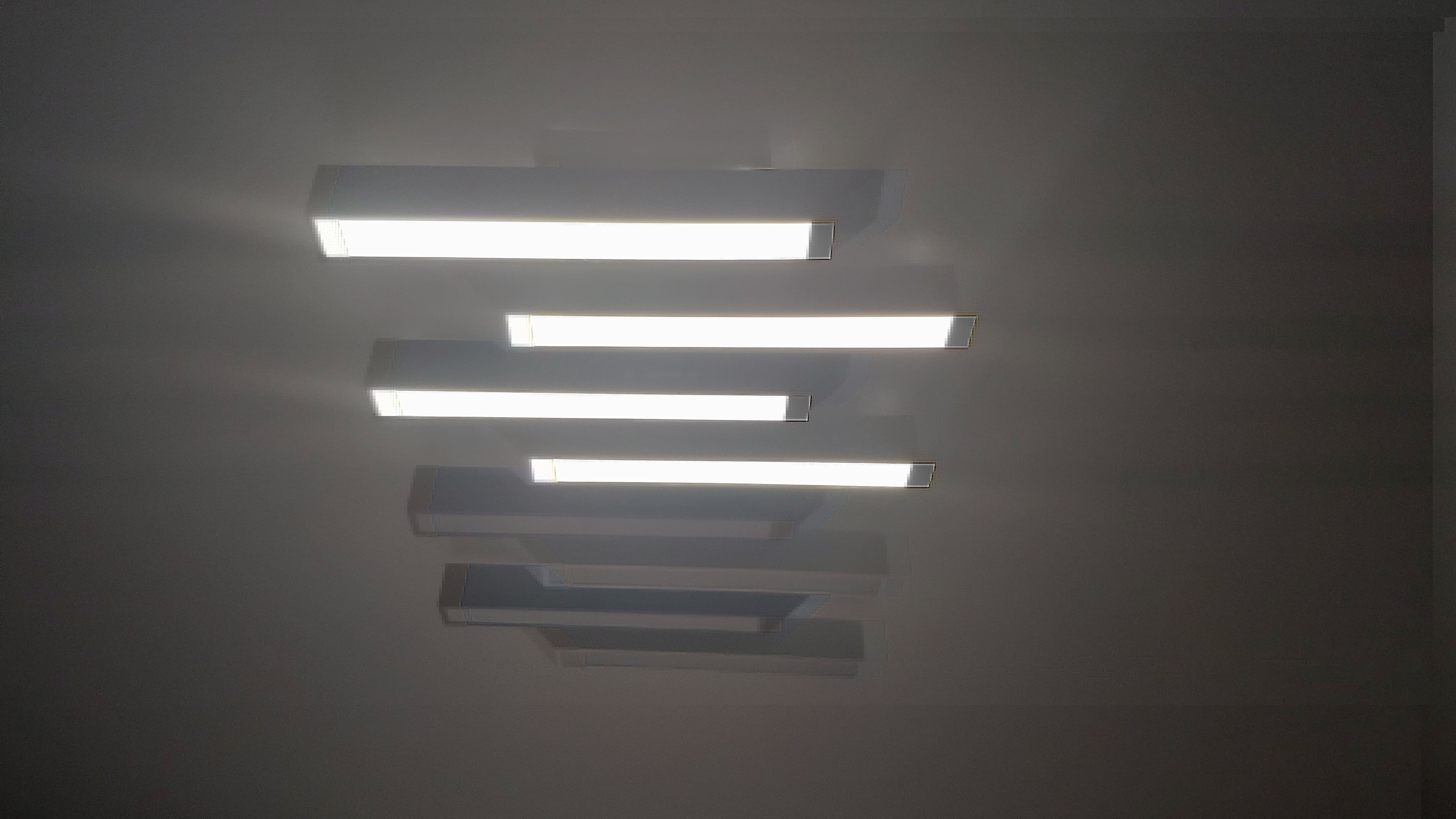

wir habe eine über Fernbediehnung dimmbare Küchenlampe.( Kalt-warm / Hell.dunkel)
Bei der Hälfte der Lampe funktionieren die kalten LEDs nicht mehr.
Ich denke es liegt am Treiber, da von ihm zwei getrennte Stronkreise ausgehen.

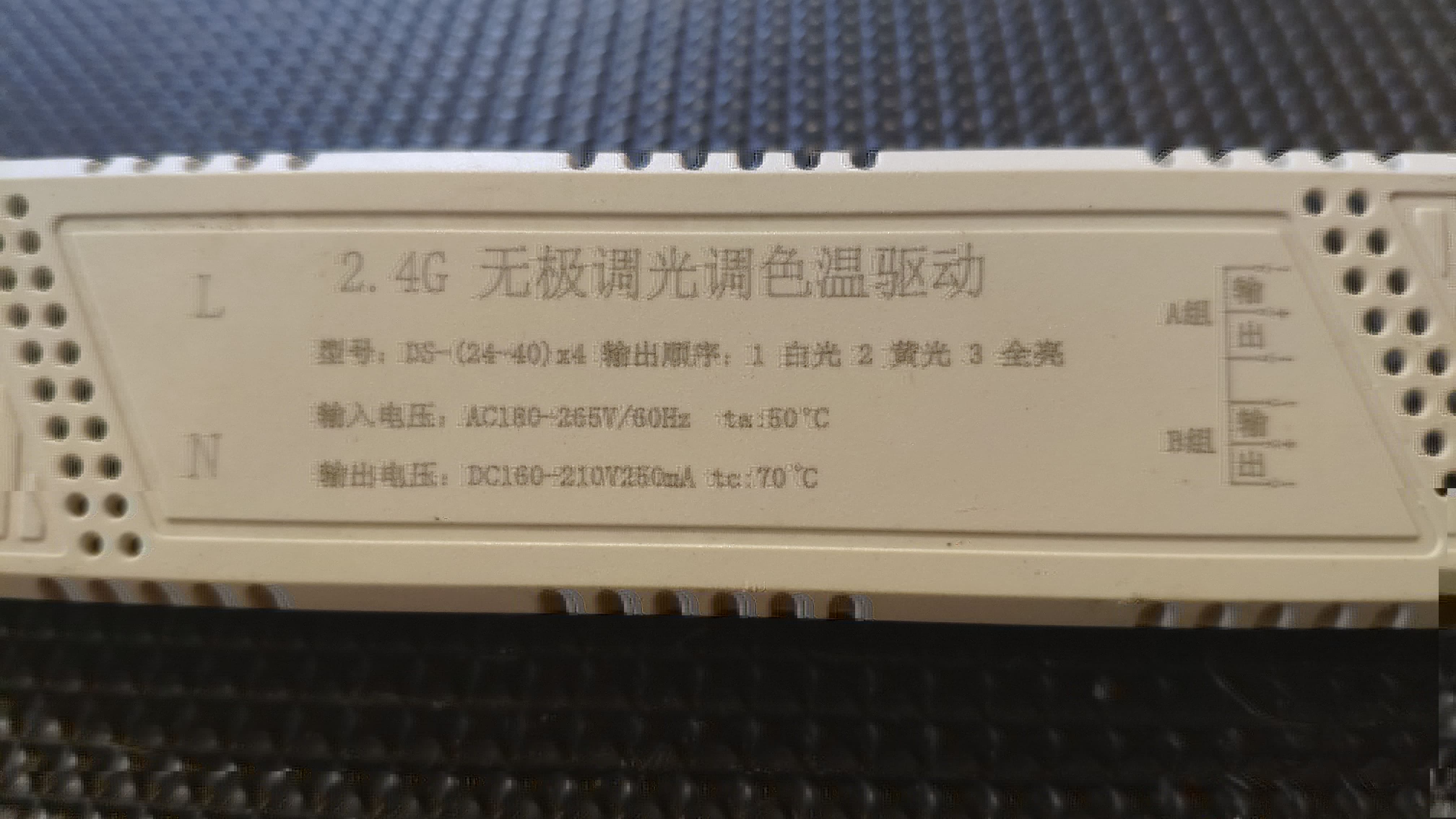

Ich kann keine Bilder hochladen, auf dem Treiber steht:
DS-(24-40)x4
AC180-265V/60Hz
DC160-210V250mA
Danke

Deine Infos passen nicht so recht zusammen: auch bei 210V/250mA am DC Ausgang komme ich nicht auf 100W. Was es mit den 24-40x4 auf sich hat verstehe ich gar nicht.

Die Angabe 24-40V heißt, dass das Netzteil Konstantstrom regelt. U=R x I kennst du? Ohne Last hat es maximal 40V, unter 24V läuft es nicht mehr. Ohne Angabe des Stroms ist das Ganze allerdings witzlos. Das wäre wie eine typische Batterie mit Konstantspannung, leider weißt du nicht ob sie jetzt 1,5V oder 9V hat.

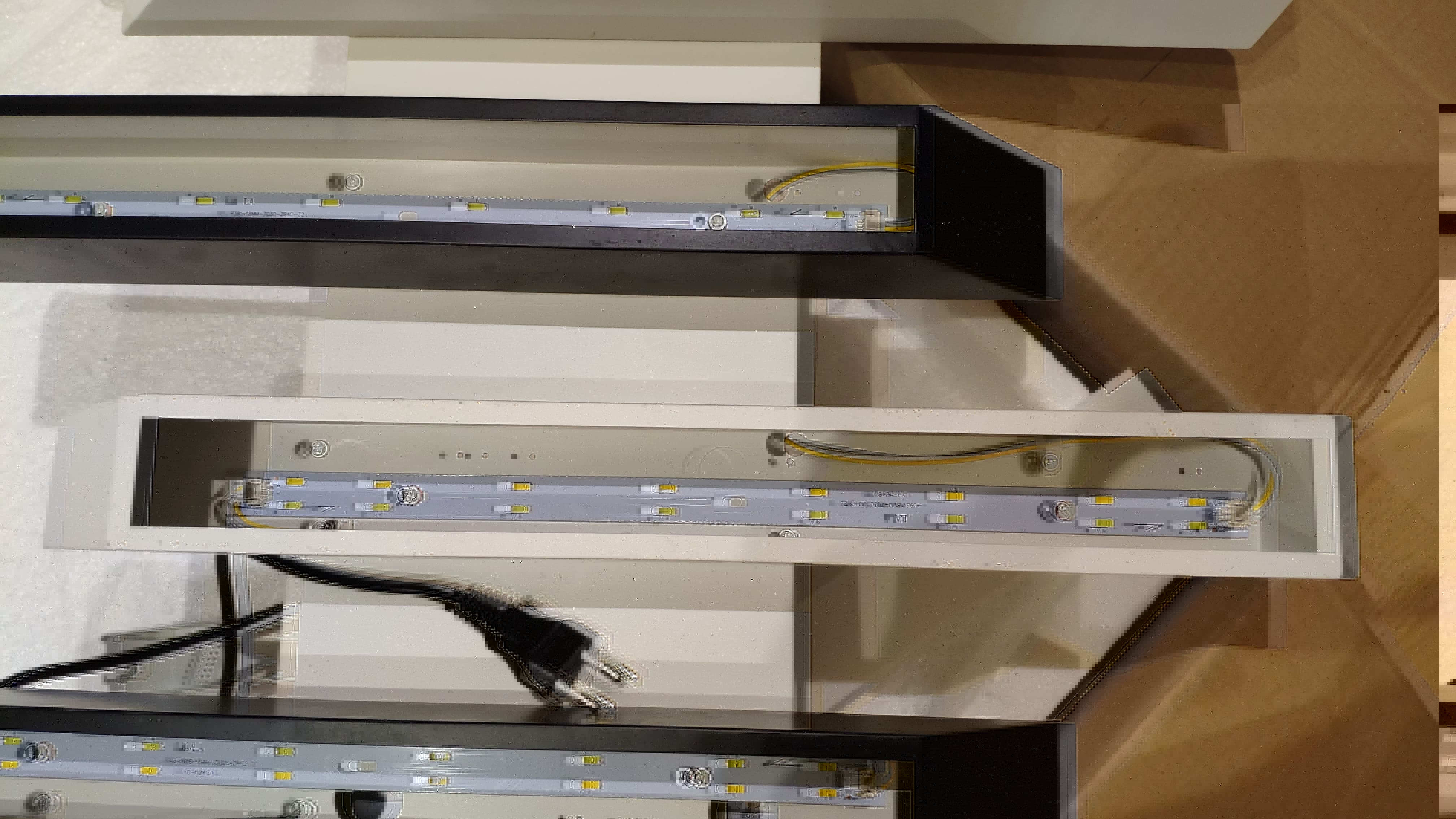

So, das mit den Bildern hab ich jetzt hinbekommen.
Da das Netzteil zwei Ausgänge hat, habe ich einfach diese mal vertauscht. Und siehe da, die LED Stränge funktionieren auch nicht.
Also liegt es nicht am Treibe sondern an den LEDs.
Ich könnte jetzt nur durch Probieren herausfinden, welcher LED Strang defekt ist. Ich brauche ja nur mit der anderen Seite austauschen.
Was ich nicht verstehe: Wenn ich mit dem Multimeter (neu) die Spannung an den LED Strängen messe, liegen an dem defekten Strang, also nur an den kalten 250V an. Auf der Seite die in Ordnung ist, messe ich bei voller Leuchtstärke 80 - 85V. Kann das überhaupt sein?
Das würde ja bedeuten, dass der Treiber kein Trafo ist, sondern nur ein Gleichrichter, und die LEDs in Reihe geschalten sind und mit 220V laufen.
Auf einem LED Strang sind 8 Kalte und 8 warme LEDs verbaut. Pro Ausgang sind 4 Stränge angeschlossen.

Sieht für mich wie ein Konstantstromnetzteil mit 250mA und 160-210V DC aus. Ob die 250mA pro Kanal oder für beide Kanäle gemeinsam sind, ist für mich nicht zu erkennen. Was die 24-40 bedeutet, weiß ich auch nicht.
Passt aber nicht zu den gemessenen 80-85V. Was gut zu den 80-85V passt ist die Anzahl LEDs (4 x 8 = 32 Stück mit je knapp 3V gibt 80-90V).
Oder die 160-210V DC beziehen sich auf beide Kanäle (was keinen Sinn macht, aber die Angaben auf chinesischen Netzteilen sind nicht immer sinnvoll bzw. korrekt).

Lampe aufbekommen ist gar kein Problem, kommt man ganz leicht ran.
Ich habe sogar noch eine Lampe der gleichen Bauart. Die hatte den gleichen Fehler, ich habe reklamiert und habe eine als Ersatz bekommen.
Ber der jetzt ist aber die Garantie weg.
Aber so kann ich in Ruhe die ganze Sache "trocken" durchprobieren, und vor allem nicht auf der Leiter.
