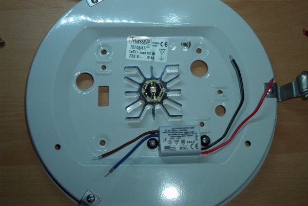

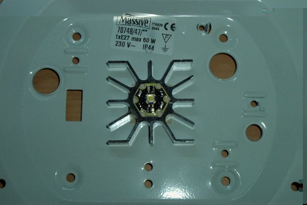

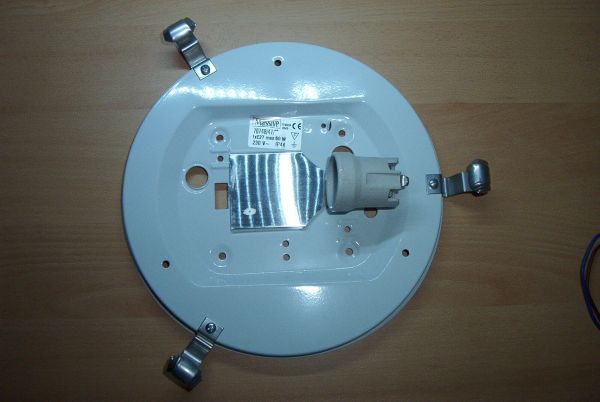

Und hier ein Paar Bilder dazu: Zunächst muss die alte "Glühobsthalterung" raus!
Dann die Soul auf der Star-Platine mit Wärmeleitklebepads auf den Sternkühlkörper kleben und diesen dann wiederum mit einem Wärmeleitklebepad an das Gehäuse kleben.
Dann das Vorschaltgerät (von Pollin) mit zwei M4 Schrauben und Kunststoffunterlegscheiben am Gehäuse befestigen (auf der Rückseite mit Muttern gekontert).

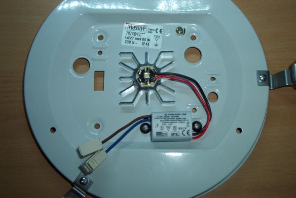

Das Vorschaltgerät habe ich dann an die LED angelötet und die 230V Seite mit Steckklemmen versehen.

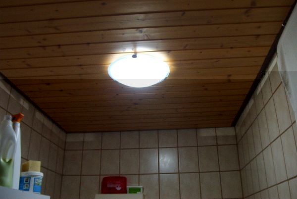

Kurzer Test und BOAHHH...
Und so...

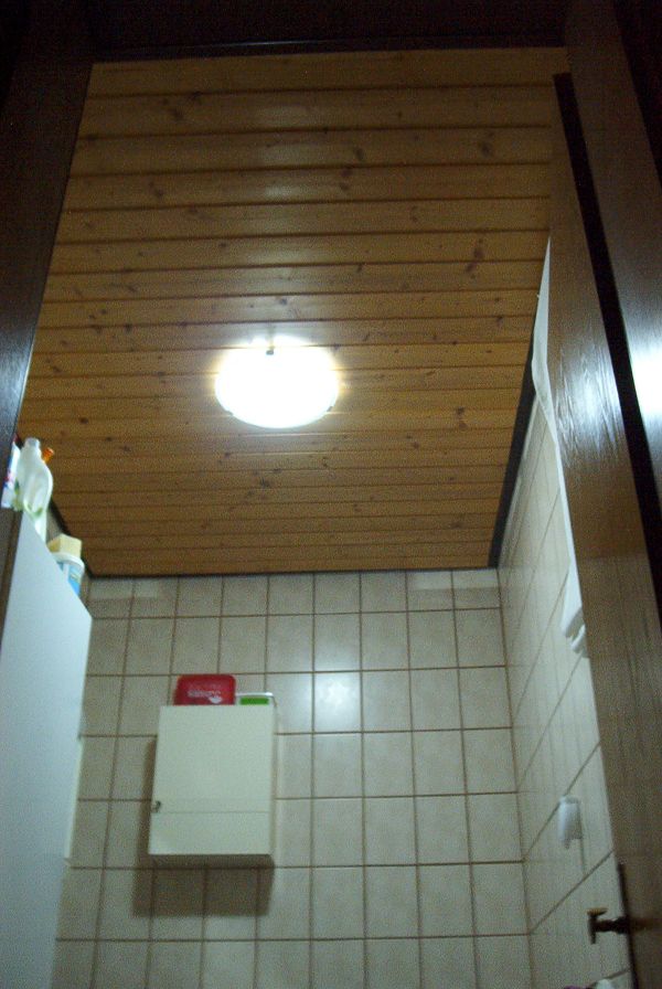

...bzw. so sieht´s dann im WC aus!
Also ich empfehle jeden, seine Deckenlampen auf diese Art und weise umzubauen, macht Super helles Licht und Spart ne Menge Energie/Geld (auf die Dauer)!!!

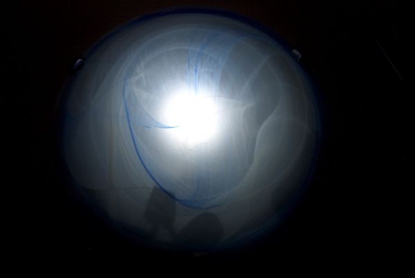

So hell ist das wirklich durch eine einzige P4 auf 700mA, also noch deutlich unterhalb der maximalen Leistung? Ich kann das echt kaum glauben, der Raum ist ja wirklich gleichmäßig hell ausgeleuchtet...
- cni
- Beiträge: 581
Ich denke, das das Glas, welches eine Art Milchglas mit hellblauen Marmorartigen Verschwimmungen auch noch eine Rolle spielt, da es das Licht ja sozusagen verteilt und die LED nicht direkt strahlt.
Also vermute ich, jedenfalls ist meine erste Deckenlampe (im Flur) nicht so hell, die hat auch nur "normales Milchglas"!
Oder ganz anders, die P4 ist noch besser geworden, da ich meine erste ca. 1 Monat früher bekommen habe!

Also ich hatte vorher eine 11Watt Energiespahrlampe drin und davor ein 60Watt Glühobst, aber jetzt ist es meiner Meinung nach noch heller und viel angenehmer, da macht das "schei**en" jetzt richtig Spaß bei dem Licht!

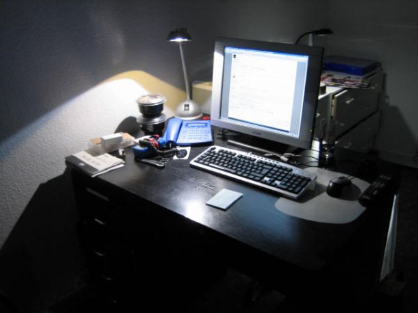

Hier mein Schreibtisch, beleuchtet mit der umgebauten Lampe mit einer warmweißen und einer kaltweißen P4 jeweils auf 700mA laufend. (Und die warmweiße ist ja bekanntlich nur halb so hell wie die kaltweiße!)
Joa, ist schon hell, allerdings beeindruckt cni's Raum durch die im wahrsten Sinne des Wortes raumfüllende Helligkeit meiner Meinung nach besonders...sowas habe ich mit einer einzelnen LED noch nie gesehen...Romiman hat geschrieben:Ja, 2x P4 auf 700mA sind schon beeindruckend!
