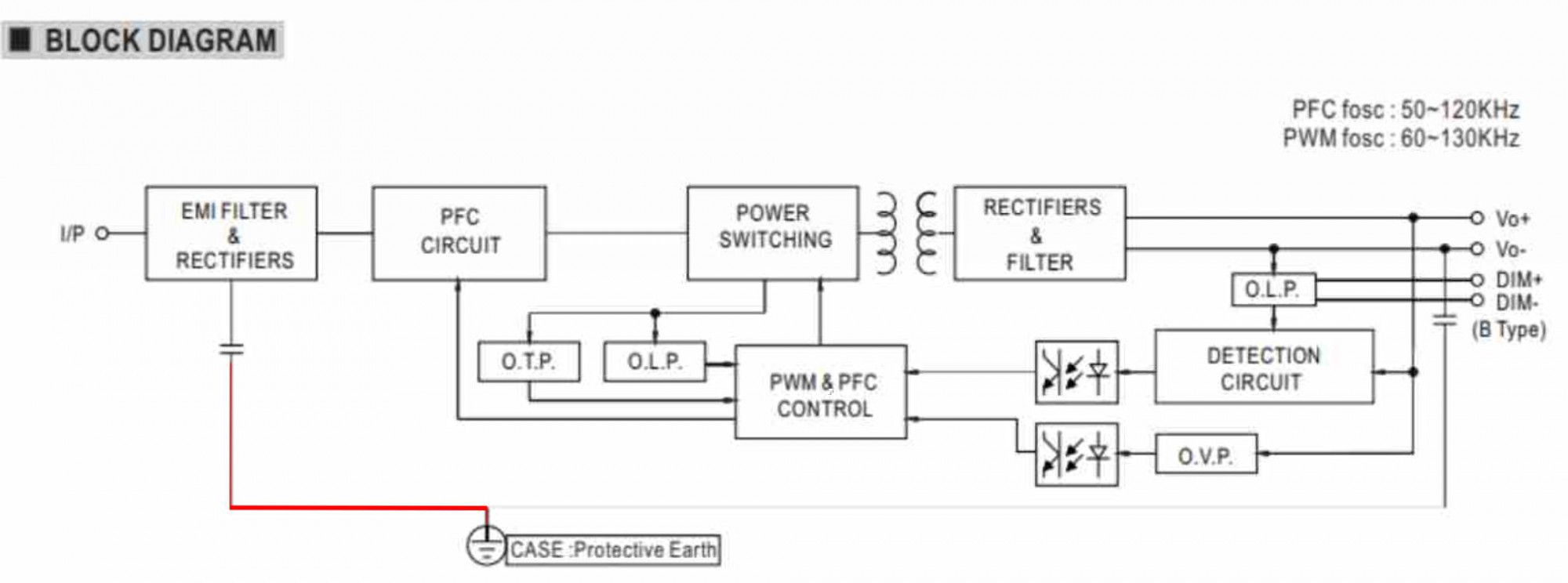

Erdung der Aluprofile darf natürlich trotzdem erfolgen. Wichtig ist aber die Erdung des Netzteilgehäuses, da der Eingangsfilter des Netzteils sonst keine Funktion hat.
Nachtrag:
Zur Erläuterung hier das Blockschaltbild der KSQ aus dem Datenblatt:
Über die rot eingezeichnete Linie wird die Versorgungsspannung kapazitiv mit dem Gehäuse verbunden. Deshalb muss das Gehäuse geerdet werden.
