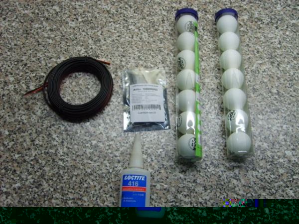

1.2 Materialliste
Abb. 1: Die wichtigsten Komponenten
1 Zwillingslitze 2x0,75mm² (0,5 reicht auch)
2 Rainbow-Led's (Lumitronix Art.Nr: 1599000002)
3 Tischtennisbälle
4 Kunstoff- Sekundenkleber (Loctite 416)
Zusätzlich werden benötigt:
1 7805 Spannungsregler (TO220-Gehaüse) inkl. Elko 0,1µF und 4,7µF
2 Widerstände 68 Ohm
3 Schrumpfschlauch
4 Lochrasterplatine ca.30 x 40mm
5 Lötkolben
6 Lötzinn
7 Heißkleber
8 Heißluftfön oder Feuerzeuch
9 Bohrer 4,5mm

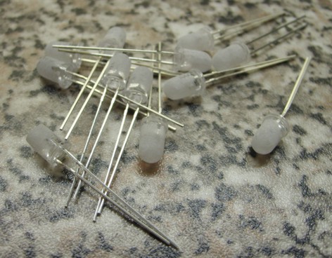

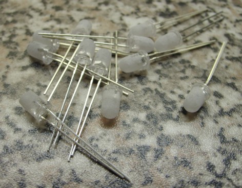

Abb. 4: LED's abschleifen
Zur Optimierung der Lichtverteilung die LED's anschleifen.

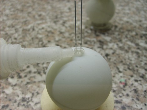

Abb. 5: LED's einsetzen.
Und in die TTB's einsetzen.

Abb. 7: LED's verkleben
Und LED's verkleben (Loctite)

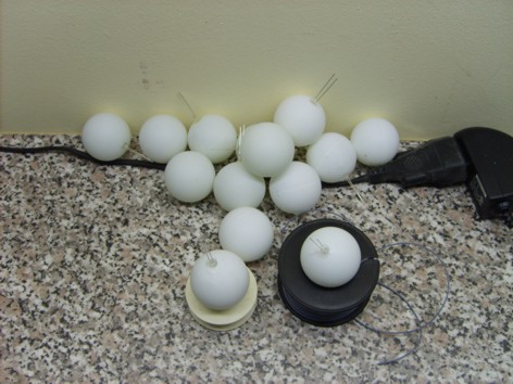

Abb. 9: Abmessen der Leitung
Die Zwillingslitze passend ablängen. Ich habe 50cm lange Stücke geschnitten.
Hinweis
Die Moodballs können auch erweitert werden, je nach Länge bitte die notwendigen Querschnitte und Netzteile auswählen.

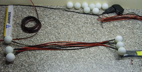

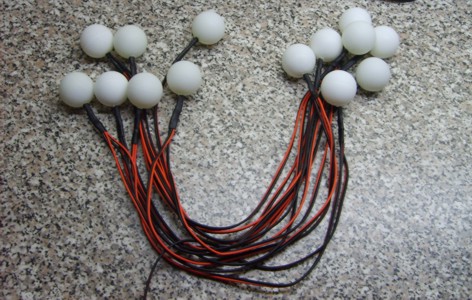

Abb. 10: Litzen 13 Stück.
Abb. 11: Schrumpfschlauch und Widerstände
Abb. 12: Widerstände anlöten

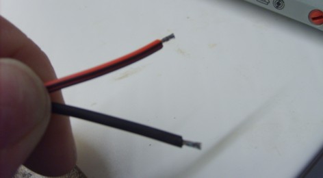

Abb. 13: Ader Enden verzinnen
Die Litzenenden reichlich verzinnen.

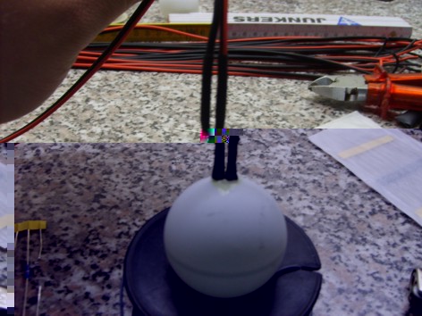

Abb. 14: Schrumpfschlauch
Den Schrumpfschlauch vorher über die Adern schieben. Der dicke Schrumpfschlauch ist 8mm mit Schmelzkleber wegen der Wasserdichtigkeit.
Abb. 15: Moodballs anlöten
Die vorgefertigten Moodballs an die Litze anlöten.

Abb. 17: Fertig Verschrumpft
Abb. 18: Halbzeit
Abb. 19: Vorbereiten der Litzen
Damit man beim anschließen keinen Schrumpfschlauch vergisst, die Litzen schon mal vorbereiten.

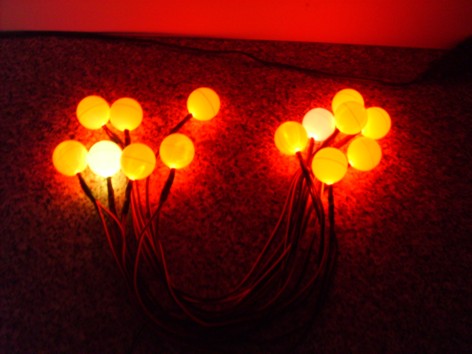

2.6 Fertige Moodballs

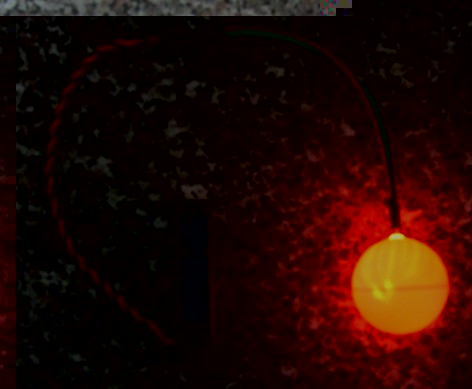

Abb. 22:
Hier ein bild der fertigen Kette, als Spannungsversorgung dient ein unstabilisiertes Netzteil mit 15V DC.

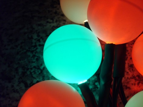

Abb. 23: Grün
Abb. 24: Rot
Abb. 25: Weiss
Durch die Toleranzen der Rainbow-LED's ergeben sich schöne Effekte je länger die Moodballs in Betrieb sind.
Anfangs laufen die Farben noch ziemlich synchron.
