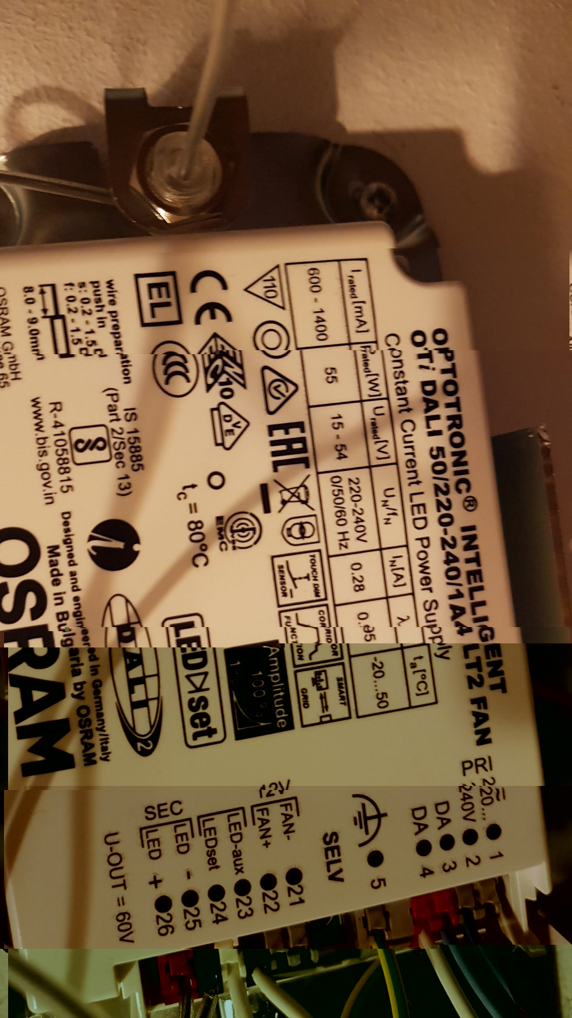

Wie kann ich denn hier ein Bild anhängen?

Do, 29.10.20, 18:36

Do, 29.10.20, 19:32
Fr, 30.10.20, 08:18
Ok. Also DALI... Keine Chance dieses Netzteil mit einer 3 adrigen Verkabelung zu dimmen (außer mit einer unzulässigen Zweckentfremdung der PE Leitung).
So gesehen:
ob ich diese Lampe bei mir überhaupt (ohne größere Umbauarbeiten) gedimmt bekommen kann?
Leider nein. Nur mit größeren Umbauarbeiten... 4 oder 5 adrige Leitung oder anderes Netzteil.

hilft mein Bild bei der Beurteilung vielleicht weiter?
