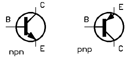

Transistoren sind aktive elektronische Halbleiterbauelemente.
Es ist ein Halbleiterbauteil, das als Verstärker für elektrische Spannungen und Ströme dient. Der Transistor ist das wichtigste Grundelement für aktive Schaltungen. Durch einen kleinen Steuerstrom kann in einem Transistor ein wesentlich größerer Strom gesteuert werden.
3. Wie funktioniert ein Transistor, wie ist er aufgebaut?
(Beispiel NPN-Transistor)
* Emitter: Der Emitter sendet Elektronen aus -> Minuspol
* Kollektor: Der Kollektor sammelt diese ein -> Pluspol
* Basis: Die Basis kann je nach gewünschter Funktionsweise mit dem Plus- oder Minuspol verbunden werden.
* N-Schicht: Die N-Schicht besteht aus Silizium (Si) und Arsen (As) Atomen. Durch die Beschaffenheit der Atome gibt es in der N-Schicht fast frei bewegliche Elektronen.
* P-Schicht: Die P-Schicht besteht aus Silizium (Si) und Gallium (Ga) Atomen. Durch die Beschaffenheit der Atome gibt es in der P-Schicht Elektronenlücken.
Ein Transistor hat einen Verstärkungsfaktor β (Beta) der sich aus Ic/Ib ergibt, also dem Kollektorstrom geteilt durch den Basisstrom. Aus dem Emitter fließen Ic und Ib gegen Minus/Masse.

Für den (NPN-)Transistor:
Der Strom in den Kollektor wird über den Strom in die Basis gesteuert.
Will man z.B. einen Strom von 20mA in den Kollektor fließen lassen (ein gängiger Wert für 5mm LEDs) und hat einen Transistor mit einem Verstärkungsfaktor von 200 (ist dem Datenblatt zu entnehmen) ergibt sich ein Basisstrom von 100µA, den man an die Basis anlegen muss. Bei 12V wären das R = U/I = 12V/.0001A = 120kΩ (angeschlossen zwischen 12V und Basis).

naja, stimmt nicht so ganz mit der stromverstärkung, den stromverstärkungsfaktor kannst du aus dem datenblatt nur
grössenordnungsmässig bestimmen, da dieser exemplarabhängig ist (jeder halbleiter stellt für sich ein unikat dar)
üblich ist bei bipolartransistoren meist, aber nicht immer, die einteilung in stromverstärkungsgruppen. selbst bei
10000 baugleichen transistoren wirst du kaum 2 ideal gleiche finden, in digitalschaltungen spielt das keine rolle, da der transistor möglichst weit in die sättigung gesteuert wird. man spricht in diesem zusammenhang davon, das ein strom in die basis emitter-strecke eingeprägt wird. bei analogschaltungen spielt der verstärkungsfaktor eine weit grössere rolle, diese schaltungen werden oft mit trimmern zum einstellen des arbeitspunktes ausgeführt.
Ragnar Roeck
Beiträge: 924
Do, 21.06.07, 16:33
Ich würde dem Satz also folgendes anfügen: "(...dem Datenblatt zu entnehmen, dieser Wert ist aber durch Messungen zu überprüfen, da er bedingt durch Bauteilstreuungen stark schwankt).
Immerhin sollen die Datenblätter ja zu irgendwas gut sein, einen Richtwert muss man schon entnehmen können. :D
luckylu1
Beiträge: 1405
Wohnort: berlin
Do, 21.06.07, 17:35
na, dann guckst du hier^^
http://www.datasheetcatalog.com/datashe ... C546.shtml
bei einem standardtransistor, wie dem angegebenen BC546, liegen die streuwerte bei nur einer angegebenen
kollektor-emitter-spannung
! schon zwischen zwischen 90 und 800(hfe), das ist ein verhältnis von fast 1:9, nimmt man noch kleinere spannungen und oder ströme, ergeben sich leicht differenzen bis zu 1:20 und mehr, bei darlingtontransistoren kann dieses verhältnis bis 1:50 und mehr betragen! mit welchem wert willst du dann rechnen?
guckst du hierhttp://www.datasheetcatalog.com/datashe ... P120.shtml
hier wird nur noch ein minimalwert der stromverstärkung angegeben, das verhältnis zwischen statischem und dynamischem betrieb liegt hier schon bei 1:250, der obere wert wird hier bewusst nicht angegeben, 15000 in bestimmten arbeitspunkten sind durchaus noch völlig normal, mit welchem wert willst du dann rechnen?
obwohl der bipolartransistor ein stromverstärker ist, wird der erforderliche strom, meist durch die eingestellte basis-emitterspannung eingestellt, aus der kurvenschaar im datenblatt ist zu ersehen, das diese werte sehr viel dichter beeinander liegen, was eine reproduktion von schaltungen erst möglich macht.
du müsstest deinen erklärungssatz also noch ein wenig anders formulieren.
