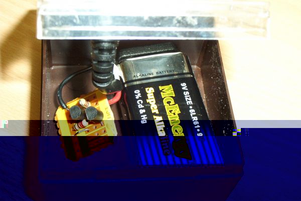

Die Schaltung habe ich dann auf einem kleinen Stück Lochstreifen Rasterplatine aufgebaut und die Fassung sowie den Batterieclip daran angelötet.

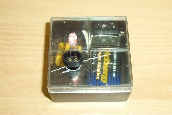

Hier ein Bild vom Gehäuse (mit bereits eingebauten Bauteilen).
Am Deckel habe ich ein Loch (10mm) gebohrt und darin die Fassung für die LED mit Sekundenkleber fixiert.
So dann alles zusammen gebaut und getestet.

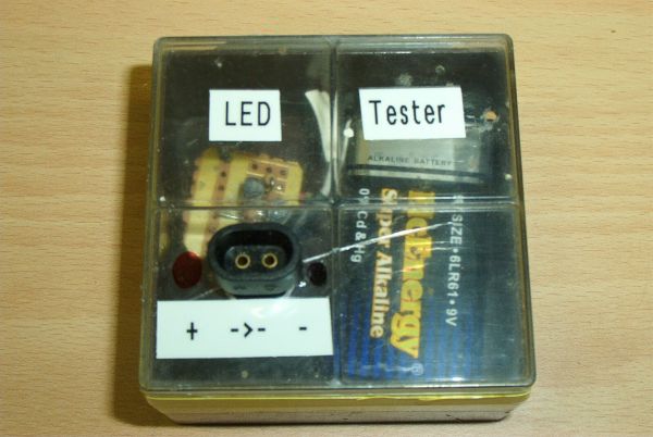

Dann noch zugeklebt (mit Isolierband) und beschriftet. Fertig!
Ganz einfach aber sher nützlich! :P

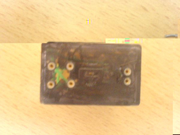

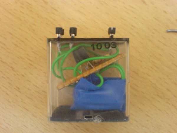

Hab jetzt wie oben im Thread schon vorhergesagt so einen LED-Tester gebastelt, für normale LEDs und SUperflux LEDs hier ein paar Bilder dazu:
Hier einmal die Seitenansicht, in der oberen Hälfte die kleine Platine mit den zwei Widerständen und den beiden Transistoren (siehe Schaltplan)im unteren Bereich das BLaue sind drei Knopfbatterien in Reihe geschaten und mit Isolierband versehen
Hier die Oben-Ansicht mit den Sockeln für normale LEDs und Superflux LEDs

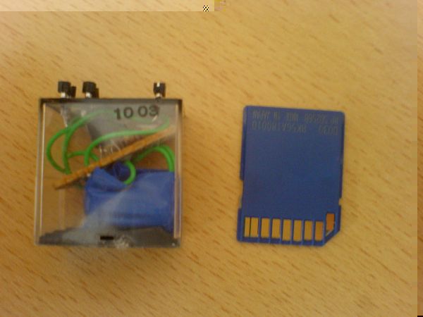

Und hier das ganze im Vergleich mit einer SD-Speicherkarte
Echt super klein und handlich das Ding!
