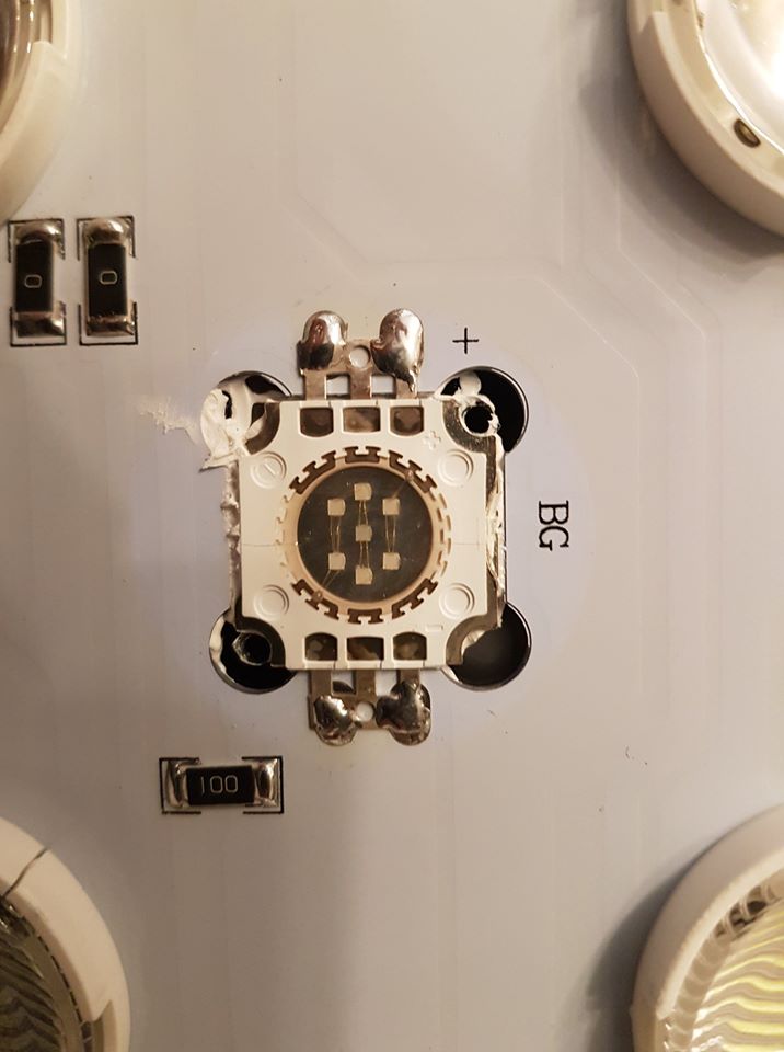

Im Datenblatt steht, dass die Led-Chips von Bridgelux sind. Das sind die 7 viereckigen Punkte in der vergrößerten Ansicht.
Die Led-Chips sind in der Led eingebaut, der Hersteller der Led ist aber nicht Bridgelux. --> zumindest ist mir nicht bekannt, dass Bridgelux jemals solche Leds produziert hat.
Um einen Ersatz zu finden, müsste man suchen gehen. --> könnte etwas schwer werden, da der Hersteller der Led nicht bekannt ist.
Von der Leistung her würde ich die Led auf unter 10W einstufen. Eine 10W Led sieht anders aus.

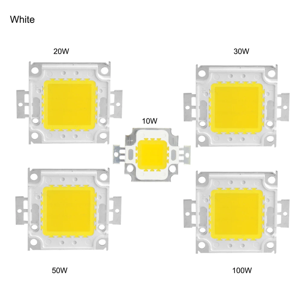

Nur zur Info (ein Bild):
Größenvergleich: 10W, 20W, 30W, 50W, 100W

Kannst Du bitte auch die Led (nur das Gehäuse ohne Anschlüsse) abmessen?

Hallo, ich kenne das verbaute System jetzt nicht, aber warum bist du sicher, dass ein LED Modul defekt ist, und es nicht an etwas anderem liegt?
Du hast doch folgendes:
- Netzteil 230V => 24V / max. 10 A Konstantspannung mit Kontroller 4 Kanäle
- einzelne LED-Module mit 7 LEDs wie das BG, ~10W
Zumeist werden solche Module aber mit Konstantstrom betrieben, die 100Ohm Widerstände auf dem Bild sind das ziemlich sicher nicht.
Das BG-Modul wird solo gesteuert oder mit einem weiteren?
Wenn eine LED auf dem Modul ausfällt, ist das komplette Modul tot. Du wolltest schon das komplette Modul tauschen, nicht die Einzel-LEDs, oder? Ich vermute auch, es sind blaue UND grüne LEDs verbaut; anhand deine zweiten Lampe, müsste man sehen können, ob die Vermutung stimmt. Rein blaue ODER grüne Module mit 10W gibt es ja, allerdings ob die Maße und Spec passen müsste man herausfinden.

Also, bei dem defekten LED Chip laufen 19,04 V drüber, Über den Wiederstand nichts.
Im Vergleich zur funktionierenden LED: LED Chip 17,84 V Wiederstand: 1,18-1,19 an
Wenn ich dass Messgerät nicht verwende zeigt es 0,10 an.
Gemessen auf DC 20V. Im Leerlauf zeigt es jedoch 0,31 an.
Messgerät ist schon ein sehr altes Baujahr
Die 19V über die defekte LED passt zu dem Wert von 17,84 + 1,18. Die defekte LED ist hochohmig, deshalb fällt dann am Widerstand keine Spannung mehr ab.
Einen Punkt sehe ich aber, der mir Kopfzerbrechen bereitet: bei 1,18V über 100Ohm ist der Strom nur ~12mA. Das ist zu wenig für die Leistung der LED. War der Kontroller bei 100%?
Da die Led defekt ist, kann über den Widerstand kein Spannungsabfall gemessen werden. Stromkreis am defekten Bauteil unterbrochen.
19,04V - 17,84V = 1,2V --> entspricht ziemlich genau den von Dir gemessenen Wert am Widerstand.Im Vergleich zur funktionierenden LED: LED Chip 17,84 V Wiederstand: 1,18-1,19 an
Das würde bedeuten, dass nur 19,04V am Board ankommen. --> Merkwürdig, wo doch 24V aus dem Netzgerät kommen.
Der Strom durch die Led wäre demnach
U [Widerstand] / R = I
1,18V / 100R = 0,0118A --> 11,8mA --> häh?
Leistung der Led:
17,84V x 0,0118A / 0,7 [Ausgang eingestellt auf 70%] = 0,3007...W.
Möglicherweise ist nur eine 0,5 oder 1 Watt Led eingebaut.
Kann das mal bitte jemand kontrollieren. Mir kommt das etwas spanisch vor.
