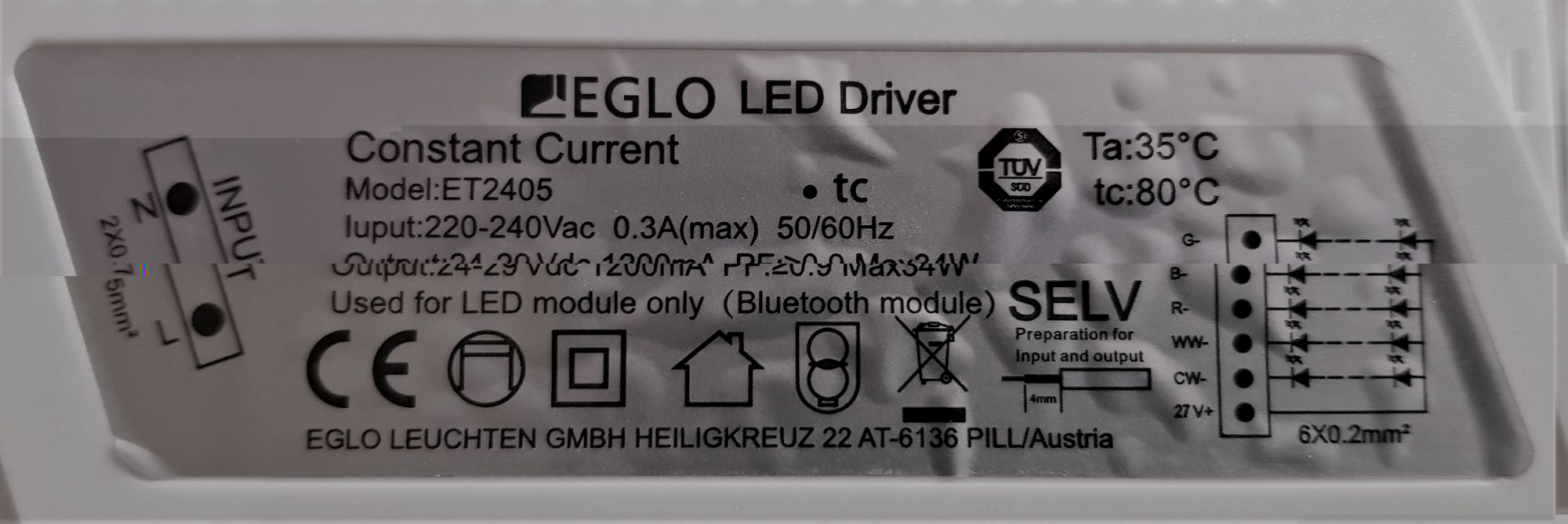

Ich möchte "Eglo SALOBRENA-C" Panel von Bluetooth umbauen auf "Philips Hue" (ZigBee) umbauen. Dazu habe ich mir Netzteil und LED-Driver von Eglo angesehen, das Bild davon im Anhang.
Da die Lampe 24-29V / 1200mA braucht, konnte ich den ZigBee Controller RGB CCT nicht verwenden, da dieser nur 12-24V verträgt.
Mein Gedanke daher:
Der ZIGBEE RGB+CCT-CONTROLLER | 5 X 4A als Controller und dazu ein Meanwell Netzteil mit einer Festspannung von 30V, z.B. Meanwell HLG-40H-30A.
Was sagt ihr dazu? Oder gibt es eine bessere bzw. auch kostengünstigere Lösung?

Hallo Jürgen,
Funktioniert so nicht. Du brauchst Konstantstrom (daher steht auf den Netzteil Constant Current). Fix sind nur die 1200mA. Die Spannung liegt irgendwo zwischen 24 und 29V. Wenn Du jetzt 30V anschließt sind die LEDs wahrscheinlich sofort kaputt. Ob es einen "Philips Hue" (ZigBee) kompatiblen Konstantstromtreiber mit diesen Werten (1200mA und Spannung im passenden Bereich) gibt weiß ich nicht. Ich glaube es aber eher nicht. Du könntest natürlich den 30V Treiber nehmen und passende Vorwiderstände (um damit den Strom auf 1200mA einzustellen). Weil die genaue Spannung aber nicht bekannt ist, müssen diese Vorwiderstände selbst bestimmt werden. Ist zwar nicht wirklich schwierig, aber wenn man so was noch nie gemacht hat, auch nicht ganz so einfach. Außerdem benötigt man hierzu ein paar verschiedene Vorwiderstände und ein passenden Messgerät.

Nein, auch das geht nicht. Ein PWM-Kontroller (auch der Zigbee macht PWM) hinter der KSQ tötet die LEDs.
Möglich (aber wenig sinnvoll) wäre: Netzteil, Zigbee-Kontroller, je 1 analoge KSQ pro Kanal.
Der Elektronikaffine würde wohl eher versuchen, das Bluetooth-Modul auf dem Eglonetzteil gegen ein Zigbee auszutauschen. Das erfordert aber höheres elektronisches Wissen.

Nein. Hinter einer Konstantstromquelle darf nicht geschaltet werden. Es geht nur mit den Vorwiderständen (was auch bei fast allen RGB-Systemen so gemacht wird). Sonst brauchst du eine extra Konstantstromquelle pro Kanal. Ich glaube auch nicht, dass es 1200 mA pro Kanal sind. Aber wie viel Strom es dann pro Kanal eigentlich ist, wissen wir auch nicht. Es muss nicht 1200/5 sein. Möglicherweise bekommt z.B. weiß auch mehr als die RGB Kanäle. Kann man alles messen, aber nicht unbedingt als Laie.
