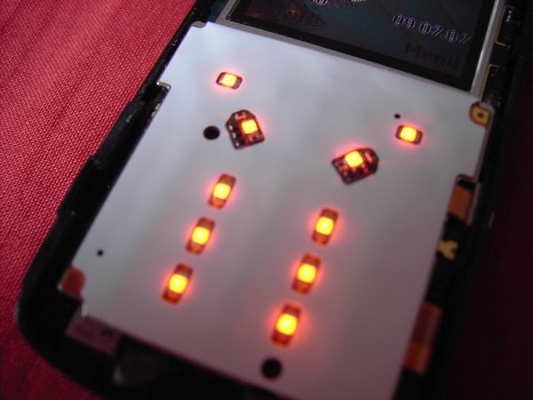

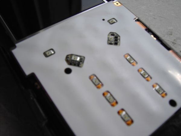

So Leute,
ich hab gerade mal mein W810i auseinander genommen, um die LED´s zu Fotografieren.
Hier mal die Bilder: Erkennt ihr welche LED´s ich reinbauen kann ?
Gruß Omega-tor
Gruß Omega-tor

ahaMr M3xX! hat geschrieben:SMD Leds kommen da rein...
0805 oder doch die 0603 ???...Beispielweise diese
http://www.leds.de/product_info.php?inf ... -3-4V.html
hm das hoffe ich doch nicht-skunk- hat geschrieben:0603er.....kannste evtl. probleme beim drücken der tasten bekommen...

wenn du nen beitrag schreibst, gibt es rechts über dem "fenster" in dem du schreibst, den link "bild hochladen".
dort kannst du bilder von deinem PC hochladen.
glaub mir und nimm 0603er. du solltest mir nicht oft glauben, aber manchmal
