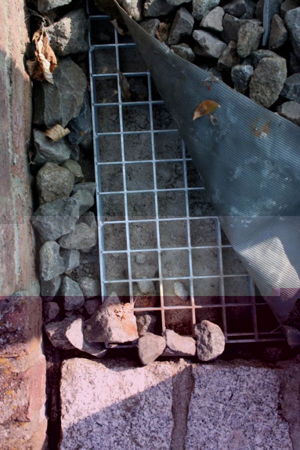

Vielleicht noch kurz zur Funktionsweise: Der Stein, innen mit Bohrung, steht auf einem Stahlgitter, unter dem ein Wasserbehälter steht. Ein darin befindliche Pumpe befördert Wasser durch den Stein nach oben, wo das Wasser wieder austritt und zurück in den Behälter fliesst. Also keine Fontäne. Nur ein behagliches Geplätscher, dass den lauschenden Gartenbesucher bei hohem Getränkekonsum schnell auf die Örtlichkeiten treibt ;-)

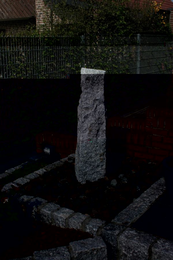

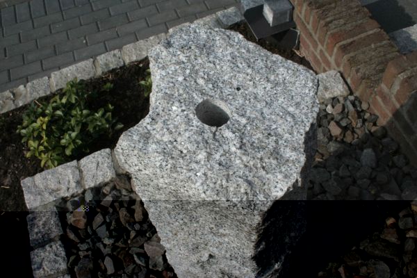

Doch genug der Worte, hier ein paar Bilder:

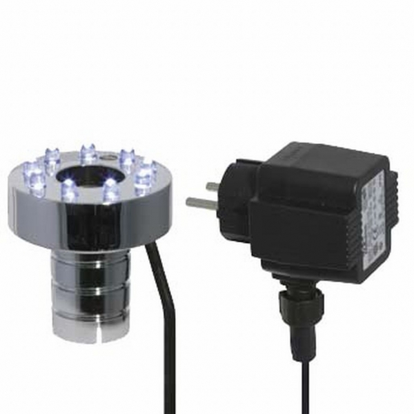

Vielleicht kann man hier in der Öffnung einen LED Ring einsetzen?! Schonmal irgendwo gesehen:

die elegante lösung wär sowas hier:
aber da das selbe problem. wie bekomme ich da den ring in der borhung fixiert?

Hm, versuch sowas mal am Stein zu fixieren... - da kommt Freude auf. Ausserdem ist die Bohrung ca. 6cm im Durchmesser, da hast Du keinen Bewegungsraum, um eine Schraube zu versenken. Meiner Meinung nach muss es etwas mit einer sehr hohen Klemmkraft sein. Stichwort Schraubzwinge, also vom Prinzip her.

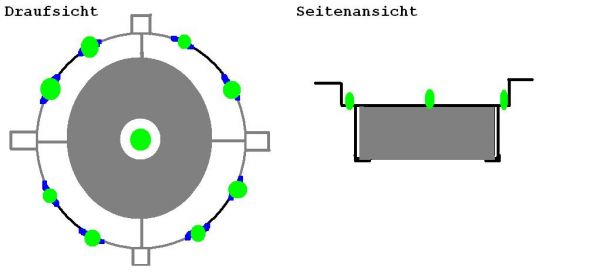

Nimm doch einfach ein Edelstahldraht und bieg folgendes Gestell zurecht:
Blau= Drahtisolation (Schrumpfschlauch) damit die LEDs nicht über das Gestell einen Kurzen fabrizieren.
Grün= Leds^^
Grau= Nebler (optional natürlich)
Schwarz= Edelstahldraht (kein Rost)
Das ganze gießt du dann in eine dünne Schicht Expo-Harz ein und gut is^^
Außen rum kannst du ja die normalen Einlasshalogenstrahler nehmen und auf LEDs umrüsten ;)
