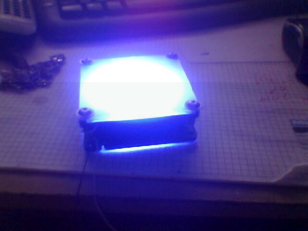

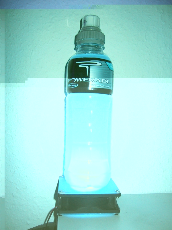

10. Alles Zusammen schrauben (auf dem Bild steht ein powerade drauf )
Jetzt nur noch das Kabel an eine stabilisiert 12V quelle anschliessen (sonnenbrille aufsetzen  8) )

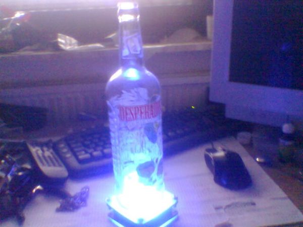

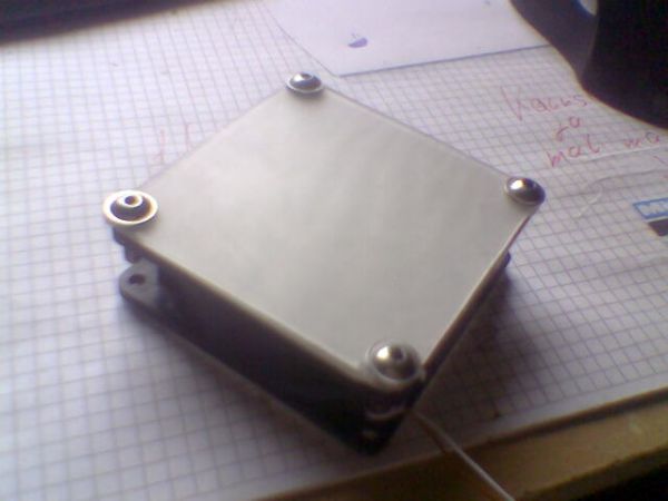

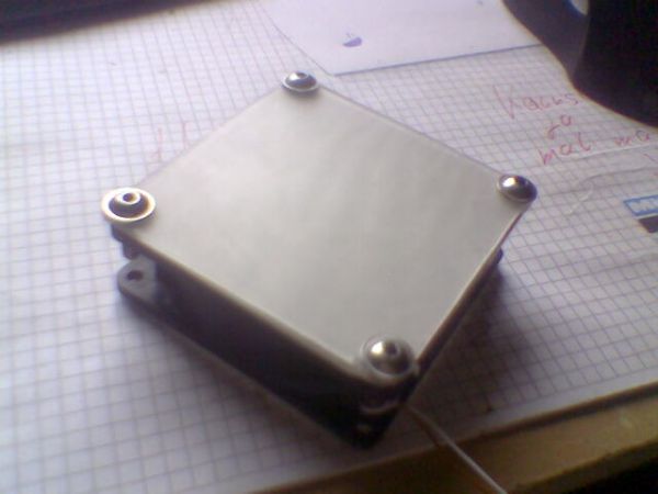

endlich hab ich ma bilder gemacht! sind leider nur mitn handy gemacht! sieht meiner meinung nach trotzdem gut aus!
hier der untersetzer selber! habe 18 blaue und eine weiße verwendet! die weiße erkennt man auf den bildern jedoch nicht! schade drum! sieht in echt noch viel besser aus!
hier mit flasche
und hier einfach ohne alles!
dieser untersetzer hat bis jetzt jedem gefallen, dem ich dieses schöne gerät vorgeführt hab!
danke an neo für diese tolle anregung

butterbrotpapier wars nicht! pergamentpapier! nach dem stundenlangen schleifen hatte ich nicht den gewünschten erfolg! dann dachte ich mir, schleifst du mal zwei scheiben an und legst sie übereinander! war schon besser! dann ist mir eingefallen das ich noch solches papier hab! und dann hab ich die einfach zwischen die beiden scheiben gemacht!
jetzt hab ich effekt den ich wollte!
hier das bild vom cluster! was mit grad aufgefallen ist, es sind 20 und nicht 18 blaue leds! ich schraub das ding nie auf deswegen! 18 waren es bei dem was ich verkauft hab :D

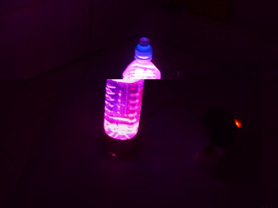

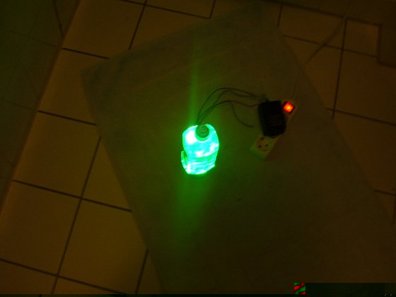

Das ist ja gut weil ich auch grad paar Bilder posten wollte von meinem RGB-Untersetzer.
Der Cluster ist heute nämlich fertig geworden und ich habe einige Bilder gemacht.
Jedoch noch ohne Regelung der einzelnen Farbkanäle,dazu muss ich noch entweder einen Controller kaufen oder 3 mal einen PWM-Dimmer aufbauen.

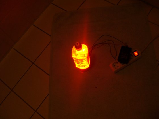

Der Cluster besteht insgesamt aus 9 royalblauen,9 grünen und 16 roten Leds.
Zuletzt geändert von John.S am Di, 20.06.06, 17:31, insgesamt 1-mal geändert.

aber hab dazu noch mal ne Frage... wenn man denn nun das Getränk von dem Untersetzer herunter nimmt, wird man dann nicht Blind, wenn man da rein schaut?
Ich Denke mal, das das dann ziemlich Blenden würde bei der menge an LED Power.
Oder habt ihr immer Sonnenbrillen auf, wenn ihr mal ´n schluck aus der Pulle nehmen wollt? 8)
John.S
Beiträge: 839
Di, 20.06.06, 19:06
Also wie man sehen kann ist da ne Diffusorfolie drauf die das Licht stark streut(und so auch mischt).
Um Augenschäden zu kriegen müsste man schon aus nächster Nähe direkt und für längere Zeit reinschauen.
lithi
Beiträge: 1406
Wohnort: Fuldabrück
Di, 20.06.06, 19:09
man soll ja auch nie in leds direkt reingucken!
mach ich trotzdem :lol:
aber hell ist es wirklich! lange hält man das licht in den augen auch nicht aus
