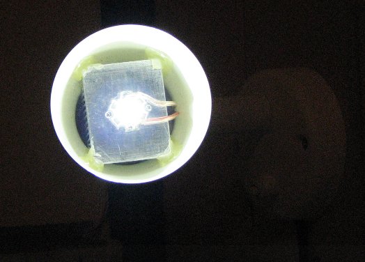

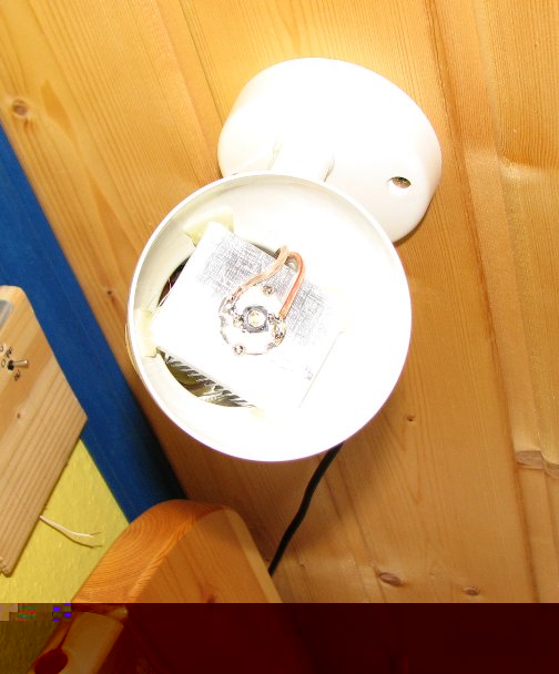

Hi Community!
Vorwort:Vor ein paar Tagen sah ich die arme Lampe an der Wand beim Bett und dachte mir, dass die 60Watt Glühbirne dort stört. Nja, dann wollte ich halt Leds einbauen!
Zunächst habe ich mal die Lampe zerlegt, danach den Sockel der Glühbirne ausgebaut, dass Platz fürs Vorschaltgerät da ist.
Zum Vorschaltgerät: http://www.pollin.de/shop/downloads/D120409D.PDF
Nja, das Ledvorschaltgerät halt an 230V angeschlossen!
Dann die Luxeon K2 120lm auf einen Kühlkörper mit Wärmeleitpaste befestigt und am Vorschaltgerät angeschlossen!
Eigentlich sollte eine Seoul Z-Led P4 240lm rein, aber solche habe ich nicht Zuhause.
Noch ein Nachteil ist das Vorschaltgerät von Pollin - Es liefert nur 750mA. Funktionieren tut es im Prinzip wie eine Konstantstromquelle. Deshalb wird die K2 auch nicht voll ausgereizt.
Hier ein paar Bilder:
Das Ergebnis:
Persönlich hat mir eigentlich die 60Watt Glühbirne besser gefallen, da sie ein schönen gelblichen/warmweißen Farbton abgab. Die Luxeon K2 mit 6000k hat ein zu grelles Weiß! Wenn man einschlafen oder lesen möchte, ist dieses weiß einfach schlecht! :roll: Ich werde wahrscheinlich dann noch gelbe Leds oder eine P4/K2 amber einbauen, dass der Farbton wieder natürlich wirkt!
Außerdem ist die Luxeon K2 120lm noch zu schwach bei 750mA, entweder muss eine Seoul P4 240lm rein oder eine Stromquelle mit 1000mA. :idea:
Nja, ich werde da noch ein bisschen ausprobieren müssen!
