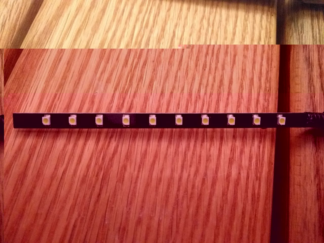

ich bin neu im Forum. Und hoffe, dass Ihr mir mit meinem kleinem Projekt weiterhelfen könnt. Ich möchte dieses LED Röhrchen (gibt's zu hauf zu kaufen) eigentlich für den Laptop gedacht, nachbauen und mit einem Taster ausstatten.
Ich bin heilos überfordert, ich schreib einfach mal meine Fragen runter...
- was ist das für eine Grundplatte, wo bekomm ich sowas her?
- kann man erkennen was das für bestimmte LED's sind?
- wie geh' ich am Besten vor, wenn ich das nachbauen möchte?
- um das Licht zu streuen, welches Material könnte man dafür benutzen?
Wenn ihr noch Infos benötigt, gerne... Ansonsten danke schon mal im Voraus!

Hallo Gärtner,
die "Grundplatte" ist eine Platine oder elektrische Leiterplatte, englisch "printed circuit board". Die kannst du selber herstellen oder von einem Dienstleister fertigen lassen. Beides ist aber mit einigem Aufwand verbunden.
Welche LEDs da verbaut sind (im Sinne von Hersteller und Typ) könnte man nur sagen, wenn auf den LEDs ein Aufdruck vorhanden ist, aus dem das hervorgeht. Was hier eher unwahrscheinlich ist. Aber wenn du wirklich komplett etwas selbst bauen möchtest, braucht dich das ja nicht groß zu interessieren, was in dem Fertigprodukt verbaut ist. Vermutlich sind das sowieso irgendwelche no-name-China-LEDs die du gar nicht einzeln kaufen kannst, zumindest nicht in kleinen Stückzahlen. Für einen Eigenbau würde man sowieso was besseres kaufen.
Ein geeignetes Material zum Streuen von LED-Licht ist satiniertes Plexiglas.
Aber warum du das ganze überhaupt nachbauen willst, verstehe ich nicht. Was soll den der Taster machen, den du hinzufügen willst? Licht an, solange man drückt? Es wäre doch sicherlich einfacher, so ein fertiges Ding zu kaufen und zu modifizieren. Oder einen USB-Zwischenstecker mit Taster zu bauen.

erstmal danke für die ausführliche Antwort. Warum ich das mache? Ich hab "so ne Idee" und würde gerne erstmal nen Prototypen bauen um zu gucken, ob das was ich mir da vorstelle wirklich passt. ;)
Vom Konzept her soll das nen Röhrchen sein (genauso groß wie auf dem Bild), welches aber portabel ist. Sprich mit Batterien und nem Schalter (wie ne Taschenlampe), nur dass das Licht nicht vorne sondern aus den Seiten herauskommt. Alles was ich bis dato gefunden war, war alles zu groß/dick. Daher das Ding selber basteln.
LED, Platine etc...hab ich verstanden (danke für den Tipp "printed curcuit board"), jetzt habe ich noch eine Frage. Nen klassischer Taster macht ja nur Licht, wenn er gehalten wird, oder? Was benötige ich um beim Draufdrücken und wieder loslassen, dass Licht dennoch weiter leuchtet? Einfachste Lösung?
