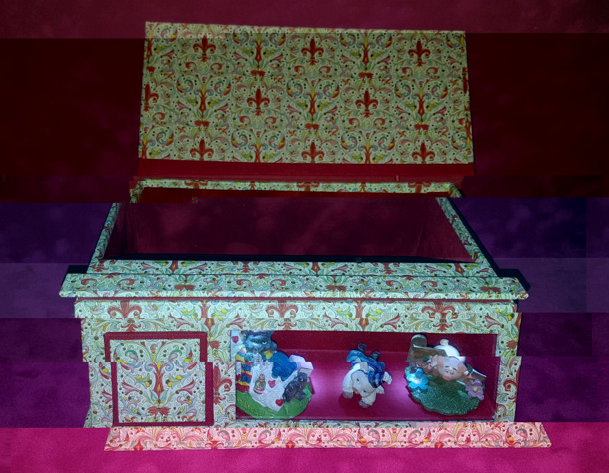

Ich beschäftige mich eigentlich mit dem Basteln von Designschachteln, die ich seit einiger Zeit mit LED's beleuchte.
Ein Foto habe ich zum besseren Verständnis angeschlossen.

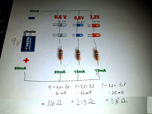

Da man sich im Alter doch leichter tut (zumindest ich), wenn ich mir ein Problem bildlich vorstellen kann, habe ich versucht, die Berechnung mit verschiedenen LED's zu berechnen. Hoffe, ich bin damit nicht am Holzweg.

Was in diesem Fall sehr viel helfen würde sind SMD Leds (oder falls Dir solche zu schwierig zu verarbeiten/löten sind) die auch von R.Kränzler vorgeschlagenen LEDs mit einem breiteren Abstrahlwinkel. SMD Leds haben meist eine höhere Effizienz als 5mm LEDs und einen wesentlich breiteren Abstrahlwinkel (Standard ist 120°) als 5mm LEDs (bei denen sind 20-30° der Standard). Weiße LEDs gibt es auch mit 180° Abstrahlwinkel: http://www.leds.de/Low-Mid-Power-LEDs/S ... LT02A.html Die bringen auch mit nur 10mA wahrscheinlich mehr Licht als Deine weißen mit 20mA. Es gibt da auch farbige. Z.B. Rot: http://www.leds.de/Low-Mid-Power-LEDs/S ... R157A.html , Blau: http://www.leds.de/Low-Mid-Power-LEDs/S ... 157AT.htmlMir geht es unter anderem darum, dass ich mit der Ausleuchtung nicht sehr zufrieden bin und dieses Manko mit mehr LED's verbessern wollte.
Die Berechnung und 'Schaltplan' im Bild ist richtig. Bei roten LEDs könntest Du aber auch gleich 3 in Reihe schalten (mit einem 280 Ohm Widerstand für 15mA)
