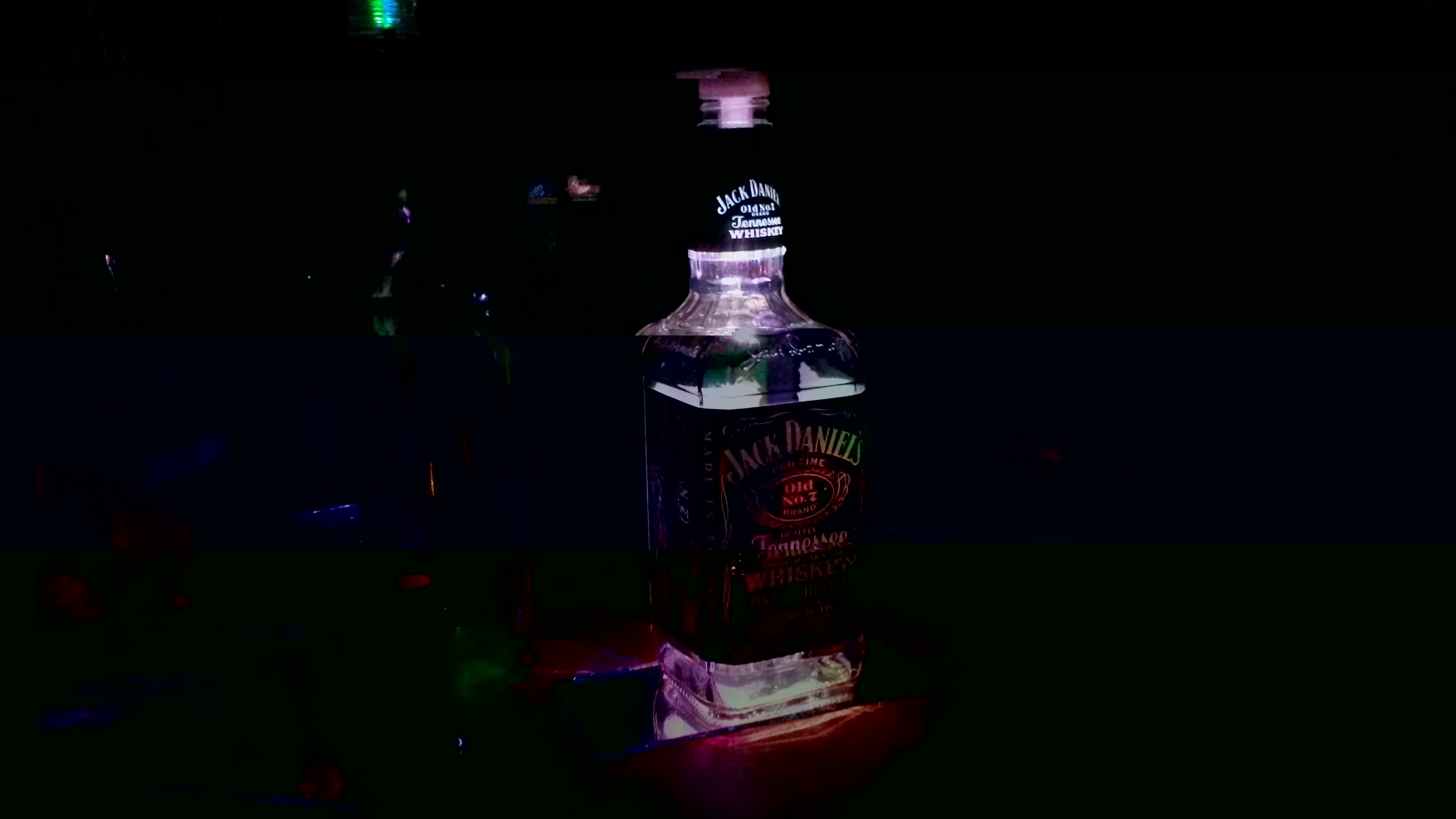

Kennt jemand diese Led Kugeln? Ich weiss nicht wo die her sind und suche solche in der Art
https://picload.org/view/rwcaorca/20170 ... 0.jpg.html
"Ds Produkte" steht drauf, könnte überall her sein.
Oder noch was besseres??
Ich möchte Led Flaschen mit farbwechsel bauen.
Diese sind recht hell und könnten durch ein 3 cm Loch unten in die Flasche.
Vielleicht besser 2 Stück.

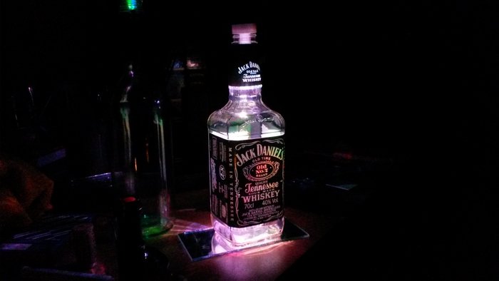

https://picload.org/view/rwcaodll/20170 ... 6.jpg.html
So siehts aus wenn man die Led oben reinsteckt.
Da ist nur ein 1,5V Akku drin.
Meine anderen 3v mal 2 (Knopfzelle) also sogar 6V sind dunkler. Halten wahrscheinlich nur länger, oder.
Gibts noch was helleres?? Mit Knopfzellen?

Knopfzellen haben nicht viel Energie und einen sehr hohen Innenwiderstand. Daher können sie nur wenig Strom liefern. Wenn es heller sein soll, dann wirst Du was stärkeres als Knopfzellen brauchen.

Hinter den 1.5V ist mit Sicherheit ein Spannungswandler, der die 1.5V auf 3-4V hoch setzt (es gibt keine LEDs die mit 1.5V richtig hell sind - mal abgesehen von Infrarot-LEDs). Aber weil 1.5V Akkus wesentlich mehr Stromstärke liefern können als Knopfzellen ist das auch kein Problem.Wundert mich dass 1.5 v helle ist als die ganzen Knopfzellen .
