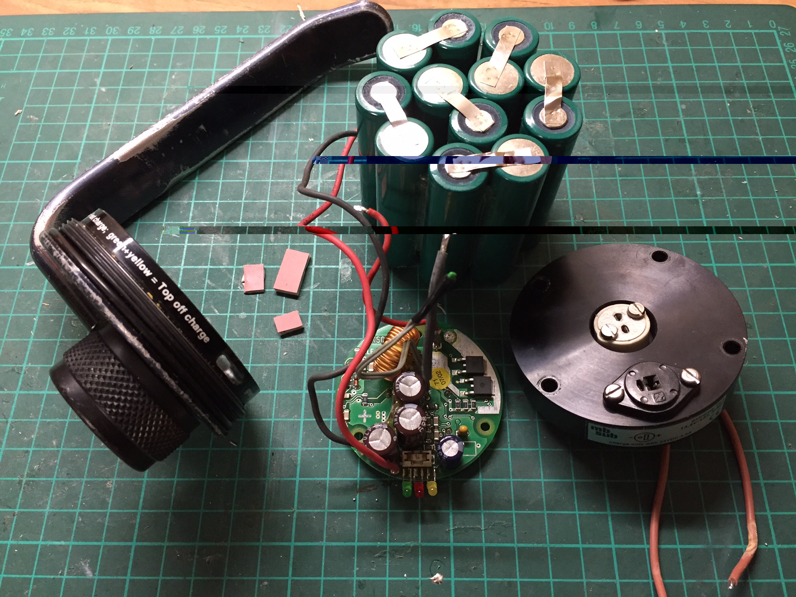

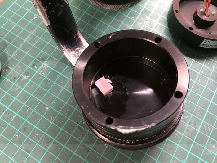

Ich habe nun eine Tauchlampe geschenkt bekommen. Es handelt sich dabei um eine MBSUB 14.4 Extreme. Hier ist der Akku am End Of Life und soll getacscht werden. Das die Leuchtdauer und Intensität mit der originalen Halogenleuchte eher bescheiden ist, kam direkt der Gedanke auf, diese auf LED umzurüsten. Weil wegschmeißen ist mir irgendwie bei den Preisen auch zu schade.
Die Gegebenheiten gestalten sich hierbei etwas anders als bei der kleineren Schwester. Die Leuchte hat ein Akkupack (LiMH) mit insgesamt 14,4 V und 4500 mAH. Es sind also 12 Akkus verbaut und auch der Durchmesser der Leuchte ist deutlich größer. Genaue Maße hierzu kann ich aber erst heute Abend nachreichen. Ein weiteres Merkmal ist die PWM Schaltung. Hier bei ist es Möglich eine Überspannung auf 130 % einzustellen. Auf diesem Bild kann man dies ganz gut erkennen.
Ein Unterschied zu meiner Leuchte ist die Ladebuchse. Bei meiner sind die Anschlüsse wenn ich mich richtig erinnere nicht hinten außen, sondern man muss die Lampe öffnen und der Anschluss ist dann oben, wo auch die Leuchte in die Fassung gesteckt wird. Davon auch später ein Bild.
Ideen hätte ich genug und auch am löten soll es nicht scheitern. Zum herstellen der Aluteile oder irgendwelcher benötigten Halterungen, Kleinteile ect. könnte ich auf eine Portalfräse und einen 3D Drucker zurückgreifen. Soweit alles gut.
Mir fehlt es leider an den notwendigen Elektronik Kenntnissen und hoffe da auf Eure Hilfe.
Aufgrund der anderen Daten (Spannung, Prozentangaben der PWM Schaltung und auch der anderen Akkukapazität), gehe ich mal davon aus, dass die Schaltung ja nicht einfach von der kleineren Leuchte übernommen werden kann.
Ziel des ganzen ist es, bei möglichst langer Leuchtdauer auch möglichst viel Lichtleistung aus der Lampe zu holen. Eine Eierlegende Wollmilchsau wird zwar wahrscheinlich nicht umsetzbar sein, vielleicht kann man aber einen guten Kompromiss finden.

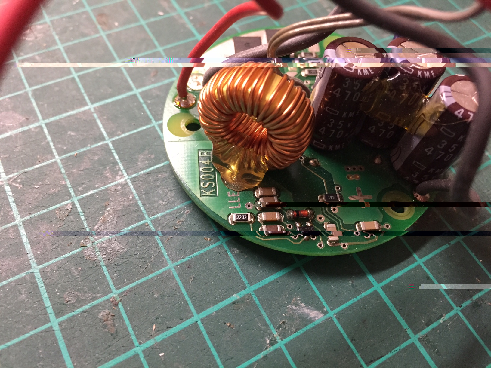

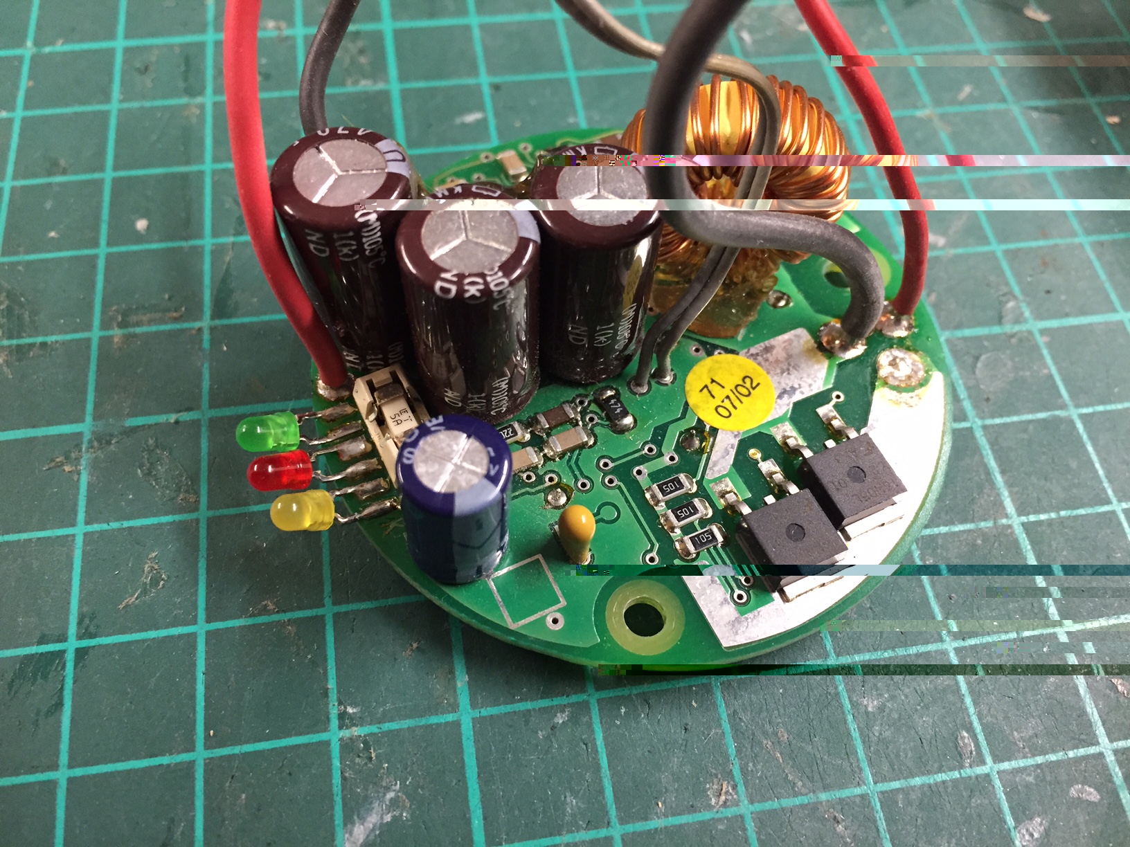

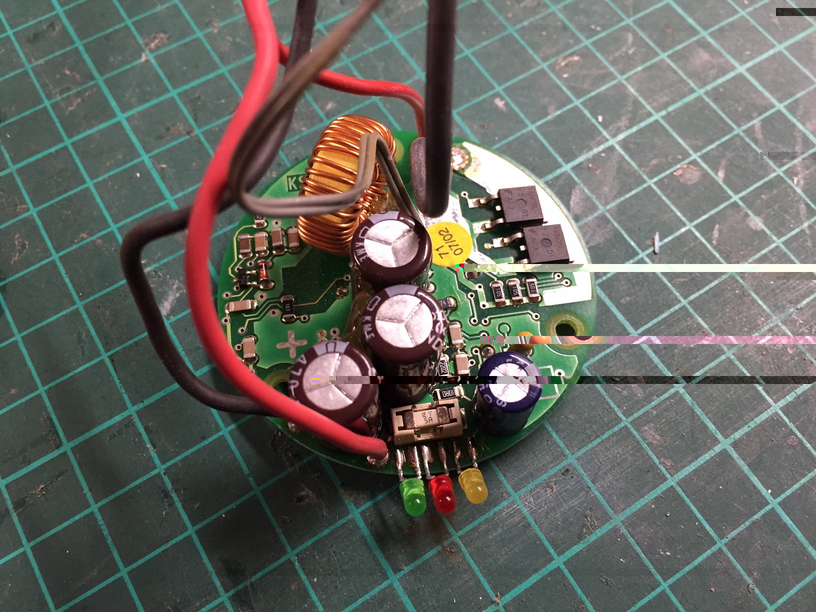

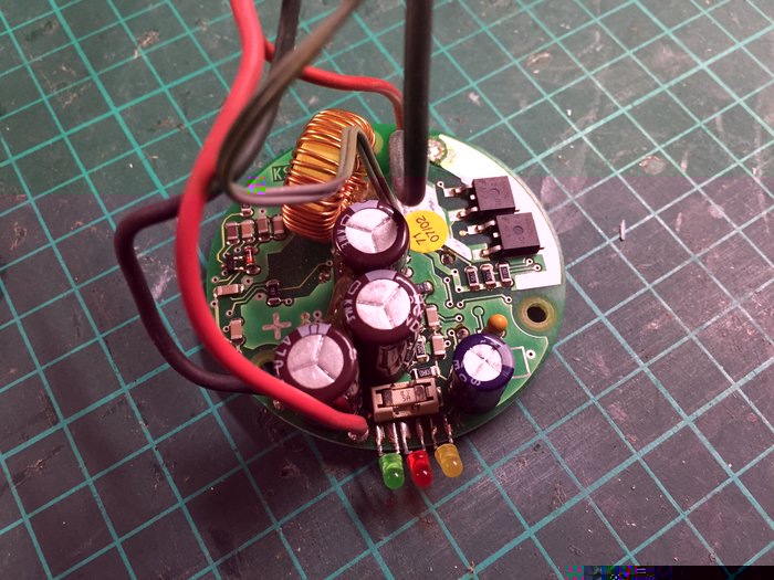

Ich freue mich auf Eure Antworten und wie versprochen, genauere Bilder der bereits zerlegte Leuchte folgen Später.

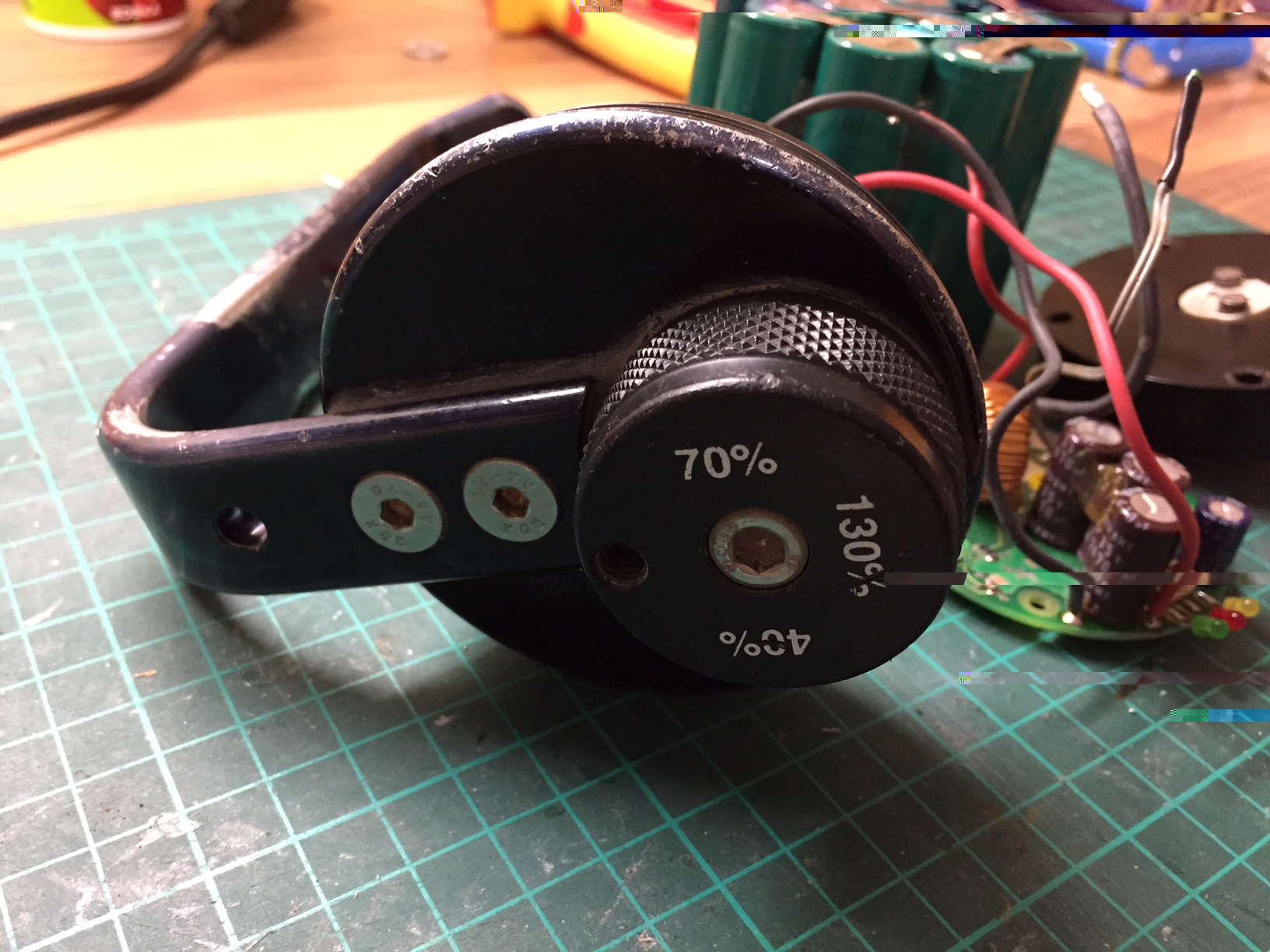

Ich denke mal das ist ein reiner 'Werbetrick'. Letztlich wird vmtl. die (12V ? ) Halogenlampe mit etwa 14V angesteuert und bei 100% PWM (wenn es überhaupt 100% sind - bei der Tauchlampe im alten Thread waren es maximal 90%) ergibt das dann halt '130%' relativ zum Betrieb mit 12V (ohne PWM respektive mit PWM = 100% - was das gleiche ist). Bei PWM gibt es nicht mehr als 100% (mehr als durchgehend an geht nicht ;) )

Also das mit den Prozenten macht Sinn. Wahrscheinlich sind dann die 130% wirklich nur die echten 100%. Weil mehr als das was drin ist, kann ja auch kaum raus kommen. Achse ja ist eine 12V Halogen Lampe

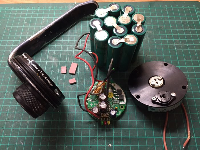

Anbei mal ein paar Bilder

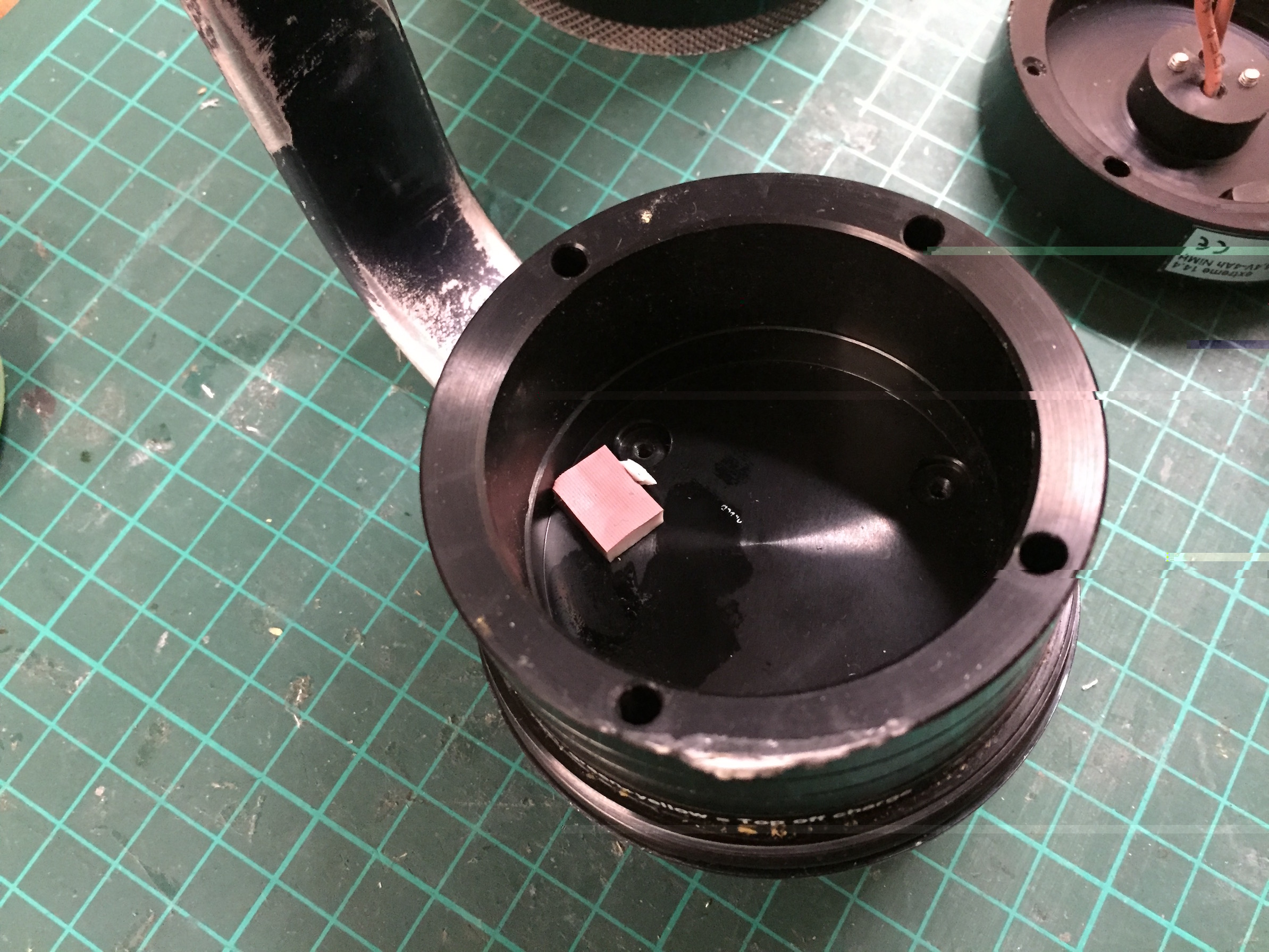

nochmal ein kleiner Nachtrag bezüglich der Größe.
72mm Durchmesser von Anfang Lampenfassung bis Ende Reflektor. 60mm hoch. Dann folgt als Abschluss der Deckel, der innen noch einmal einen etwas kleineren Ring hat. 62mm Innendurchmesser und etwa 3mm hoch.
Gruß Timo

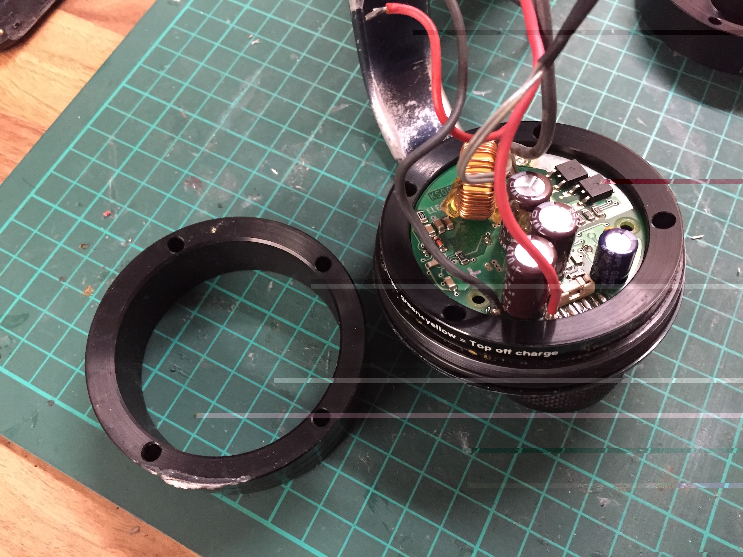

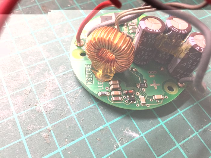

Auf dem ersten Bild was ich gepostet habe sieht man den Anschluss für das Netzteil direkt neben der Fassung für die Halogen Leuchte.
Diese Buchse würde ich mit in der Gehäuse einarbeiten lassen. Somit also bei geschlossener Lampe kein Kontakt nach außen.

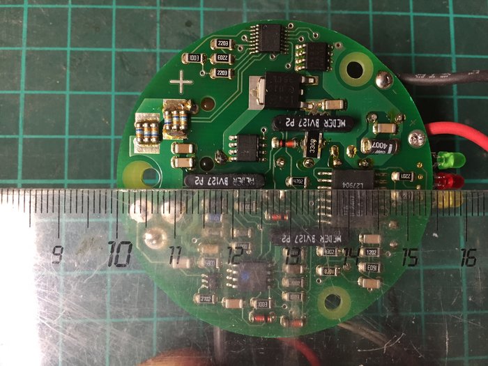

Also gehts ja jetzt schon fast ans eingemacht. Die Platine. Also an der Stelle wo eigentlich die Lade und Schaltelektronik sitzt, ist ein Alu Ring aufgesetzt. Nimmt man die Elektronik raus, habe ich da einen Raum von 29mm Höhe und ca 62,5 mm Durchmesser. Das wäre doch Wahrscheinlich mehr als Ausreichend, um da drin die neue PWM Platine und die KSQ unterzubringen ?! Oder sollte man die besser voneinander trennen. Wenn ja, wo könnte das das ganze aussehen und vor allem welche Teile brauche ich dafür. Das ist immer genau das, wo mein Latein aufhört *lach*. Zur Veranschaulichung ein paar Bilder im Anhang.
Damit hätte man oben den gesamten Platz frei und sogar noch etwas mehr Höhe (ca. 15mm) um die LED mit Reflektor und Kühlkörper unter zu bringen. Nimmt man zur Kühlung besser einen Alu Block oder besser wie bei der Handlampe etwas mit Fächern. Auch den würde ich wahrscheinlich von meinem Kollegen fräsen lassen.

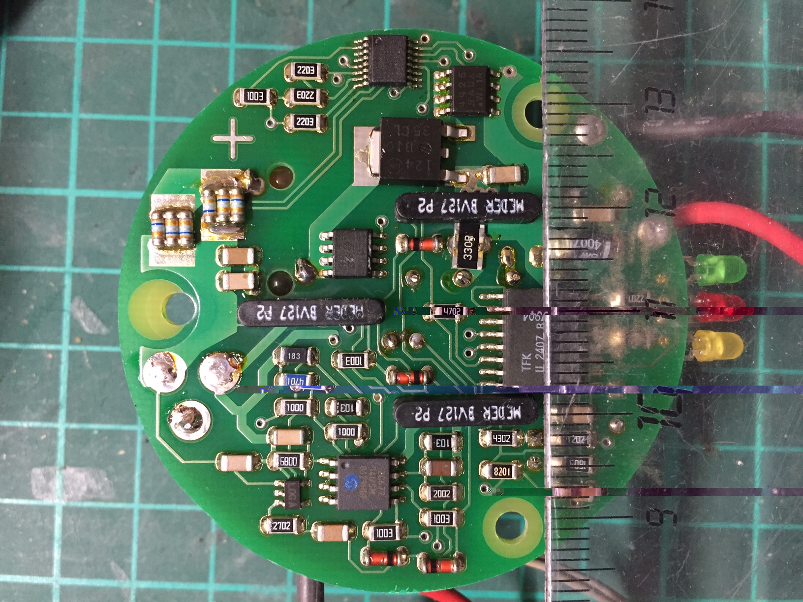

Schwer zu sagen. Wie gesagt, müssen die REED Kontakte da hin, und deren Anordnung ist quasi schon vorgegeben. Ob die KSQ dann da noch Platz hat, kann ich so nicht sagen. Musst Du testen. Außerdem erzeugt die Spule auf der KSQ auch ein magnetisches Streufeld. Ich glaube nicht, dass es reicht um die REED Kontakte auszulösen, aber auch dass sollte man erst testen.
Skizze/Schaltplan/Bestückungsplan bekommst Du. Ich möchte nur erst die 'Rahmenbedingungen' klären.
Also Dimmer selbst bauen oder nicht? Falls ja, als SMD oder Lochraster/Streifenraster Platine?

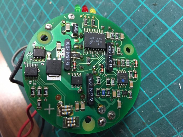

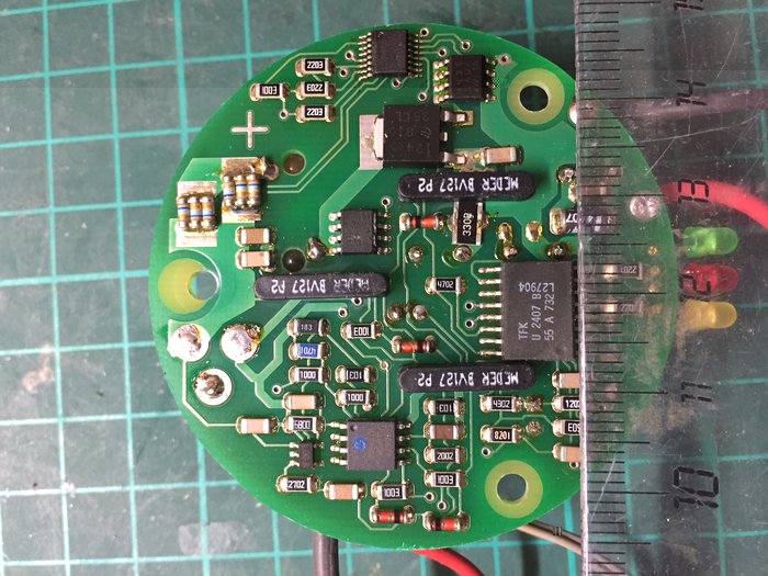

Wegen den erforderlichen REED Kontakten (das sind die langen schwarzen Bauteile mit der Bezeichnung MEDER BV127 P2)... Die müsstest Du mal ausmessen (Länge und Breite). Unter der Bezeichnung BV127 sind sie leider nicht bei MEDER gelistet (was insofern 'doof' ist, weil wir dann die Anzugserregung nicht kennen). Es sind aber ziemlich sicher solche aus der MK6 Serie (Datenblatt: https://standexelectronics.com/resource ... ed-sensor/ ). Es müssen auch nicht exakt die gleichen sein, aber so in etwa sollte die Größe und die Anzugserregung passen. Du kannst ggf. auch bei MEDER nachfragen ( https://standexelectronics.com/inquiry-form/ vielleicht bekommst Du ja eine Antwort, was der BV127 P2 für ein Sensor ist)) . Vom Foto geschätzt wären es 19x4mm. Könnte also so einer sein: https://www.reichelt.de/Reedrelais/MK-6 ... ICLE=12244 Dann würde z.B. dieser hier (SMD Variante) auch passen: https://www.reichelt.de/Reedrelais/MK15 ... CLE=151844
Was es schaltungstechnisch noch etwas vereinfachen würde wären je 2 REED Kontakte (an der gleichen Position wie die alten). Dann kann einer davon das Ein/Aus Schalten übernehmen und der zweite bestimmt die Dimmstufe. Mit nur einem ist das schwieriger. Entweder bleibt dann KSQ + Dimmer an (halt auf 0 gedimmt), oder wir müssen über einen µC (z.B. ATTiny45) zum dimmen nachdenken. Damit kann man auch Ein/Aus + Dimmstufe mit nur einem REED Kontakt steuern.
Es gäbe (vielleicht) auch die Möglichkeit mit einer 'trickreichen' Anordnung der REED Kontakte 3 Schaltstufen + Ein/Aus mit nur 3 REED Kontakten zu realisieren. So habe ich das bei meiner Taschenlampe: viewtopic.php?f=31&t=7384 gelöst. In der Mitte ist ein 'Hauptschalter', links und rechts zwei Dimmstufen. Wenn der Magnet auf 'Aus' steht, sind nur die beiden Dimstufen an, was aber nichts macht, weil der Hauptschalter aus ist. Wenn der Magnet links oder rechts ist, wird 'Hauptschalter + eine Dimmstufe aktiviert. Gegenüber von Aus werden dann alle drei REED Kontakte aktiviert, so dass damit 100% Dimmstufe realisiert werden kann. Ob das bei Deiner Lampe auch so machbar wäre ist aber schwer zusagen. Hängt stark von der Größe und Stärke des Magnets ab und vom 'Drehradius'. Da wären auf alle Fälle erst mal ein paar Versuche nötig.
Es gäbe auch noch eine ganz andere Möglichkeit: Du nimmst die REED Kontakte als 'Taster' und verwendest den µDim von pcb-components: https://pcb-components.de/led-dimmer-mo ... etail.html

Dass es keine Info zu den REED Kontakten gibt, ist sehr schade. Die schon erwähnten SMD REED Kontakte: MK15-XX gibt es bei Reichelt mit 2 verschiedenen Anzugserregungen (B2 mit 10 - 15 AT und F2 mit 30 - 35 AT - es gibt bestimmt auch welche mit 20-25 AT...). Welche da jetzt besser passt/erforderlich ist: Keine Ahnung.
Also deiner Beschreibung nach, wäre es ja am sinnvollsten, die Schaltung mit jeweils zwei Reedkontakten pro Position, also insgesamt 6 Stk zu realisieren. Damit kommen am wenigsten Schwierigkeiten auf denke ich.

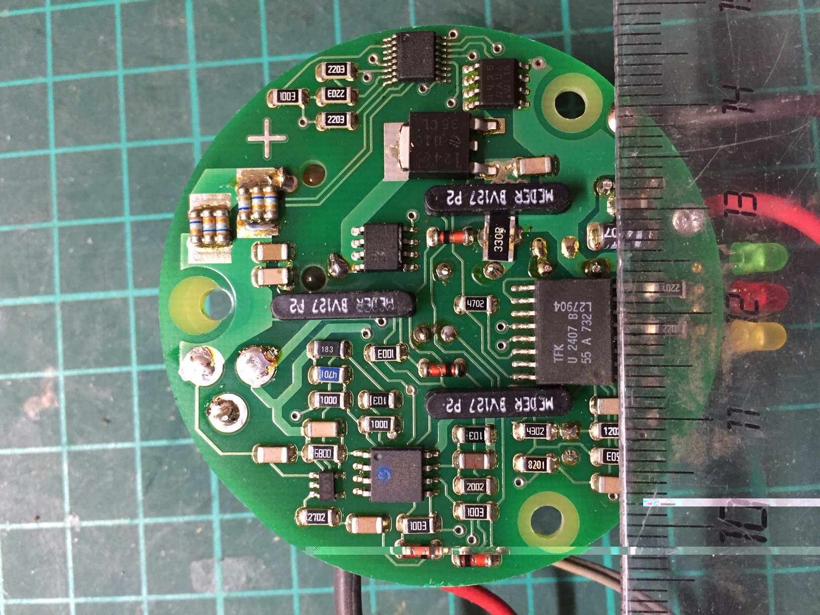

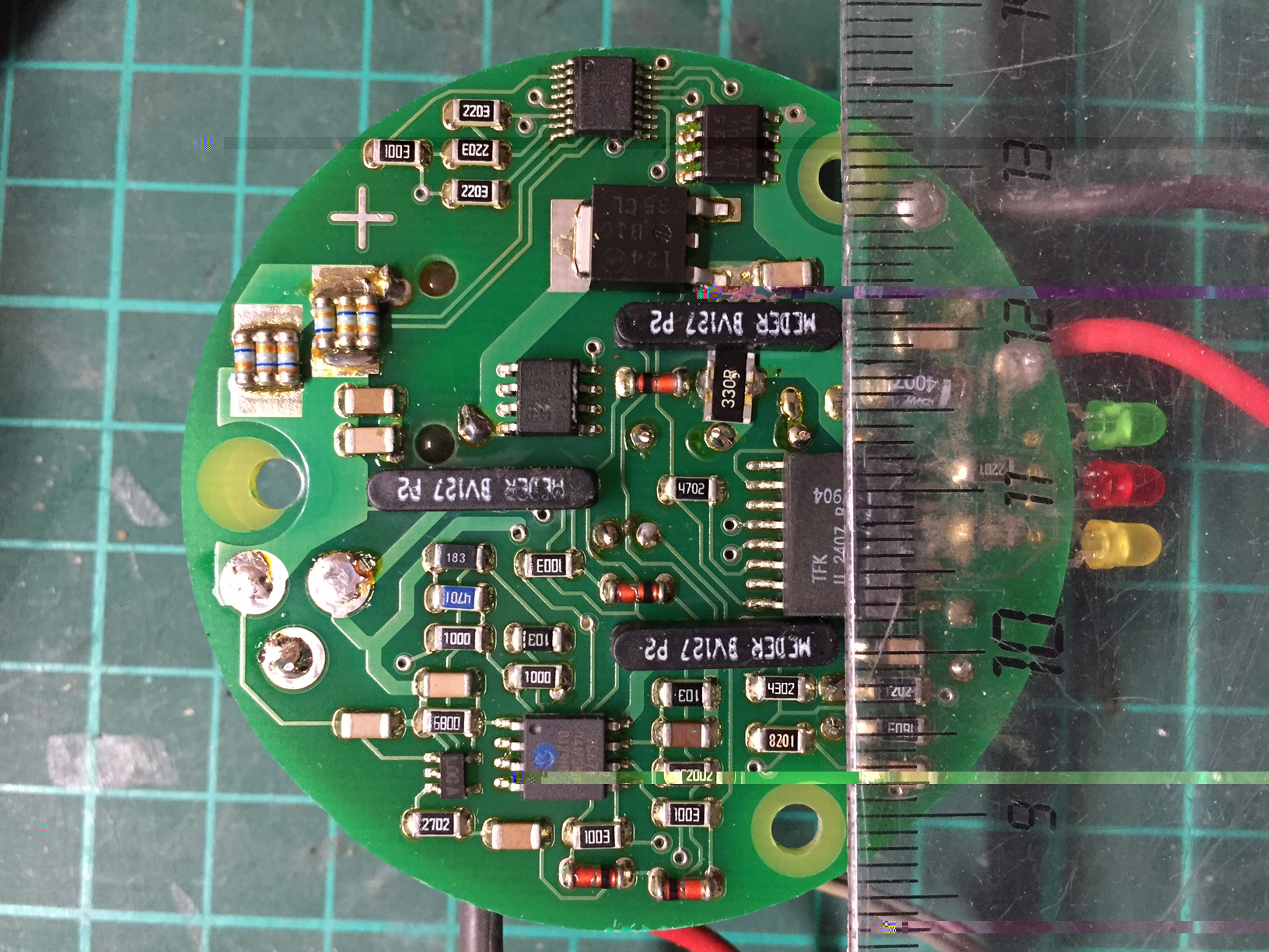

Ja. Mach noch mal ein Foto von der Platine mit den REED Kontakten sichtbar, möglichst senkrecht und mit Maßstab (sind das die 62,5 mm Durchmesser ? )

Ein Bild, senkrecht mit Maßstab kann ich gerne heute Abend machen. Ja das sind die 62,5 mm.

Also ich habe jetzt noch einmal nachgemessen. An der Stelle wo original die Ladeelektronik sitzt und dann die Platine mit den REED Kontakten hin kommt hat das Gehäuse nur einen Durchmesser von ca 55mm und das auf einer Höhe von ca. 15mm.
Im Anhang zur Platine ein paar Bilder mit angelegtem Lineal. ICh hoffe dass man darauf genug erkennen kann.

Da die REED Kontakte ja auch nicht flach sind, könnte man dich der Einfachheit halber auch normale Widerstände nehmen und das ganze auf ein Lochraster bauen ?!
Kannst Du. Weil da nur wenig Spannung drüber fließt (vmtl. etwa 0.1V) reichen da auch ganz normale 025W oder 0.6W Widerstände. Welche Werte nötig sind, kann ich Dir erst sagen, wenn ich die Werte für die vorgegebenen Ströme kenne. Die bedrahteten REED Kontakte hätten dann auch den Vorteil, dass Du sie in unterschiedlichen 'Bauhöhen' auflöten kannst. Dann kannst Du über den Abstand zum Magneten die Anzugserregung justieren.
Könnte man nicht mit einem REED Kontakt einfach 2 Brücken schalten?
Ja. Aber dann sind diese beiden ja immer verbunden. So gesehen nützt Dir das nichts. Aber wenn Du zusätzliche Shunt-Widerstände verwendest, ist das kein Problem. Dann kann jeder REED Kontakt 'seinen' Widerstand schalten und dann passt das.
Wären denn 100, 400 und 700mA sinnvoller?
Ja. Das wären IMHO sinnvolle Werte.
Also wir nehmen dann fürs erste die 100, 400 und 700 mA. Das ist wahrscheinlich zum testen erstmal das sinnvollste und vielleicht auch ja auch schon die perfekte Lösung.
Das wird sich dann rausstellen.
Mit den zuästzlichen Shunt-Widerständern wahrscheinlich auch kein Problem aber die andere Lösung ist ja definitiv einfacher umzusetzen.
Dann würde ich die Sachen bestellen sobald ich die Werte habe und dann kanns ja auch schon bald losgehen.
Hab nicht damit gerechnet, dass wir hier so schnell zu einer Lösung kommen. Muss mich gleich erstmal darum kümmern, dass ich ncoh neue Akkus bekomme, die sind nämlich völlig am Ende :roll:
Do, 16.03.17, 09:20
Welche andere Lösung?
Welche Werte fehlen Dir denn noch? Für erste Tests reichen die schon vorhandenen Shunt Widerstände auf der KSQ (also 200 mA, 350 mA und 500 mA) doch aus. Um zu testen, ob die Kühlung auch einen Betrieb mit 700 mA oder sogar noch mehr erlaubt, kannst Du testweise ja 2 Lötbrücken schalten (200 + 500 = 700 mA). Sobald Du die KSQ hast, kannst Du ja nachschauen, welche Shunt-Widerstände für die 200 mA, 350 mA und 500 mA vorhanden sind. Dann kann ich Dir auch sagen, welche Du für 100 mA und 400 mA noch brauchst.
[EDIT] Wenn sich die Messspannung zwischen der ersten Version der KSQ und der 'neuen' R.2 nicht geändert hat, ergibt sich aus der Angabe auf der letzten Seite der Anleitung eine Messspannung von 0.1V :
...wird ein 0.1 Ohm Widerstand parallel zu dem vorhandenen Widerstand welcher an der 200mA Lötbrücke sitzt drauf gelötet... Die Lötbrücke für 200 mA verhält sich dann wie 1.2A.
Wenn also die Parallelschaltung von einem 0.1 Ohm Widerstand mit dem vorhandenen für 0.2A für einen Strom von 1.2A sorgt, beträgt der Widerstand für 0.2A genau 0.5 Ohm. Also wäre der Shunt bei der 1A Lötbrücke auch 0.1 Ohm. Wenn Du also diese 1A Lötbrücke mit einem REED Kontakt und einem 0.05 Ohm Widerstand durch schaltest, bekommst Du 660 mA. Weil 0.05 Ohm schon sehr wenig sind, reicht da vmtl schon der Widerstand der Anschlusskabel + REED Kontakt aus. Für 400 mA wäre ein Widerstand von 0.15 Ohm nötig. Und für 100 mA dann 0.9 Ohm. Du kannst also einfach bei Reichelt ein paar niederohmige Widerstände (0.1 Ohm bis 0.9 Ohm) dazu bestellen. Leider gibt es bei Reichelt so kleine Widerstandswerte nur als 2W Widerstände: https://www.reichelt.de/2-Watt-axial/2/ ... OUPID=3116 . Du kannst aber auch eine größere Menge normaler 1 Ohm Widerstände nehmen und dann so viele davon parallel schalten bis es 'passt': https://www.reichelt.de/0-6W-1-1-00-Ohm ... ARCH=%252A
Muss mich gleich erst mal darum kümmern, dass ich noch neue Akkus bekomme, die sind nämlich völlig am Ende
Ich empfehle Akkuteile: https://www.akkuteile.de/ Da Du maximal etwa 2A Entladestrom brauchst (von 14.4V und 2A nach 33V und 1A) sind keine speziellen Hochstrom Akkus nötig. Diese hier wären IMHO gut geeignet: https://www.akkuteile.de/lithium-ionen- ... /a-100682/
Ich meinte die Lösung den REED Kontakten und den einfachen Wiederständen. Dann bracuhe ich nicht extra noch zusätzliche Shunt Widerständer verbauen.
Wie du schon sagst, werde ich einfach mal Widerstände bei Reichelt mitbestellen und dann schauen wie man das am besten umsetzt wenn alles da ist. Klingt logisch was du da beschreibst. Verstehen tu das schon, hab nur immer meine Probleme beim Schaltungsaufbau und welche Teile man wofür braucht :lol:
Welche SMD Widerstände könnte man denn alternativ nehmen, weil da gibts ja die kleinen Werte oder? hab ich das falsch gesehen
Bei akkuteile war ich auch schon. Hätte jetzt aber diese hier bestellt https://www.akkuteile.de/ni-mh-akku-zel ... /a-150032/
Die sind original auch verbaut und es sind schon die Lötfahnen dran. Ich weiß nicht wie die Ladeelektronik sonst mit den Li-Ion umgeht und ob das Probleme macht.
Zuletzt geändert von C240 am Do, 16.03.17, 11:07, insgesamt 3-mal geändert.
Do, 16.03.17, 10:40
Ok. Ich bin jetzt einfach von den 18650 Zellen ausgegangen, weil die in der andern Lampe drin waren. In dem Fall kannst Du die LiIon nicht nehmen. Die haben eine ganz andere Ladecharakteristik. Noch was... Nimm 4 von den REED Kontakten. Einer (Aus-Stellung) verbindet dann den PWM Pin mit GND und schaltet damit die KSQ aus. In den 3 anderen Stellungen ist dann der PWM Pin offen, die KSQ an und der entsprechende Widerstand für die eingestellte Dimmstufe wirksam.
Ich meinte die Lösung den REED Kontakten und den einfachen Widerständen. Dann brauche ich nicht extra noch zusätzliche Shunt Widerstände verbauen.
Die 'einfachen Widerstände' sind zusätzliche Shunt Widerstände ;)
C240
Beiträge: 28
Registriert: Mo, 13.03.17, 15:39
Do, 16.03.17, 11:17
Schande über mein Haupt. Die REED Kontakte werden dann ber mit den Wiederständen in Reihe geschaltet oder? Fallen die 2W Widerstände wegen der Größe raus?
Wenn ich die Werte mit 1Ohm Widerständen aufbauen muss, sind das ja schon einige die da parallel geschaltet werden müssen.
AN GND von der KSQ oder vom Akku? oder ist das hier egal?

Die LED kannst Du einfach auf den Kühlkörper kleben.
Ja und ja. Wobei das mit der Größe ein Kriterium ist, was Du besser beurteilen kannst...
Ist egal. GND vom Akku ist ja (dauerhaft) mit GND von der KSQ verbunden. Der REED Kontakt könnte niemals den Einschaltstrom der KSQ schalten (das sind viele Ampere). Im Aus-Zustand verbraucht die KSQ aber nur ein paar µA, das können die Akkus auch dauerhaft liefern (liegt schon unter deren Selbstentladung).
