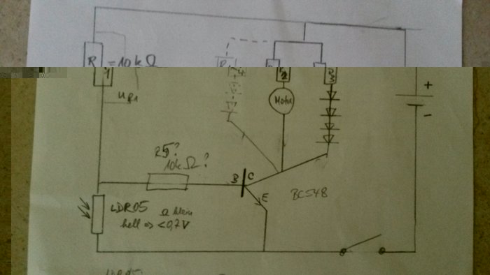

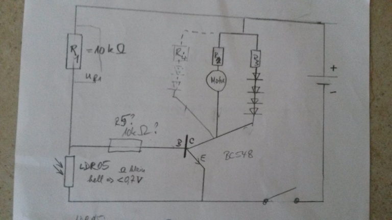

Guten Abend: hier die Schaltung - die LEDs sind 2x grün und 2x gelb.
Infos zum Motor:
entweder: DC Motor - TOOGOO(R)8000 RPM 9V 68mA
oder: TOOGOO(R) RF-500 TB-12560 DC1.5-12V 2700 U/MIN Leerlaufdrehzahl 32mm
der gestrichelte Arm neben Motor und den 4er LEDs
ist alternativ zu den 4 LEDs in Reihe gemeint (also dann parallel je 2 LEDs und der motor mit vorwiderstand)
Super wäre Info zu R2 (vor Motor) und ggf. R3 (vor den LEDs) (wenn nötig)
hier noch der Rechenweg - für den Fall dass fehlerhaft.
Freue mich über jede Anmerkung !
Do, 23.02.17, 23:39
Ok. Morgen im Laufe des Tages ;)
Der Motor: DC Motor - TOOGOO(R)8000 RPM 9V 68mA passt wahrscheinlich besser. Über den Transistor hast Du ca. 0.5V Verlust, dann bekommt der Motor noch ca. 8.5V und braucht dann etwa 60mA. Hast Du noch Spannungsangaben von den LEDs ? Bei grünen gibt es fast nur 3V Typen. Bei gelben aber sowohl 3V als auch 2V Typen.
beim Abdecken der LDR tut sich nix .. die LEDs leuchten trotzdem
Klar. In dem Fall leuchten sie immer. Nur wenn der LDR mit starkem Licht angestrahlt wird, sinkt sein Widerstand auf weniger als 1 KOhm und dann erst wird der Transistor gesperrt, weil die Basis auf weniger als 0.6V gezogen wird (salopp gesagt: Niederohmig mit Masse verbunden wird).
Jetzt stellt sich die Frage was Du eigentlich haben willst...
Wenn Du das erreichen willst:
Der Kollektor des Transistors BC548 soll also geschaltet werden wenn es dunkel ist, d.h. der LDR5 "zu" macht und basisstrom über den Transistor fliesst.
passt die Schaltung grundsätzlich. Die Schaltschwelle stimmt aber ggf. nicht.
Falls beim Abdecken des LDR die LEDs AUSGEHEN sollen, muss die Schaltung anders aufgebaut werden. Wichtig wäre aber noch die ungefähre Schaltschwelle. Sprich wie dunkel muss/soll/darf es sein, wenn der Transistor die LEDs + Motor einschalten soll. Das kannst Du ja mit einem Ohmmeter mal feststellen.
Ich lege die Schaltschwelle jetzt mal willkürlich auf etwa 2.5 KOhm...
Sieht dann so aus:
Das Schaltverhalten ist allerdings nicht toll. Wenn der Widerstand des LDR über 2500 Ohm steigt, werden die LEDs ganz langsam heller. Richtig hell aber erst bei mehr als 5 KOhm. Um das besser zu machen wären 2 Transistoren nötig.
Zuletzt geändert von Borax am Fr, 24.02.17, 09:28, insgesamt 1-mal geändert.

Fr, 24.02.17, 08:59
wird vielleicht vor dem B des Transistors noch ein Widerstand benötigt ?
hab noch eine Schaltung gefunden mit Vorwiderstand des Transistors ?! wirklich nötig ?
Fr, 24.02.17, 09:35
Der macht das Schaltverhalten ein klein wenig besser, aber erforderlich ist dieser Widerstand nicht. Und er bringt nicht viel.
Bei R1 = 10K liegt die Schaltschwelle für den LDR bei etwa 1000 Ohm. Sprich erst wenn er weniger als 1000 Ohm hat, sind LEDs und Motor wirklich aus.
