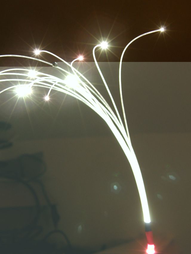

Hallo Lakl,
Leicht und Wasserdicht geht, ebenso wie flexibel. Einzige Bedingung ist, dass Du nicht wie ein Leuchtturm bereits aus ein paar Kilometern zu sehen sein willst.
Was Du dann benötigst paßt ohne Probleme in einen kleinen Kasten, der Wasserdicht ist. Hier kommt die Elektronik, die LEDs und der Akku hinein.
Und als Leuchtpunkte nimmst Du dann Lichtleitfasern die das Licht der LED verteilen. Wenn Du hier die Fasern mit 0,3 - 0,5 mm Stärke nimmst, kannst Du fast einen Knoten in die Fasern einarbeiten, ohne dass diese brechen.
Hier mal ein Bildchen zu dem was ich meine:
Strumboe
