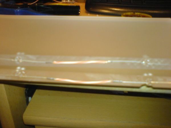

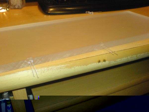

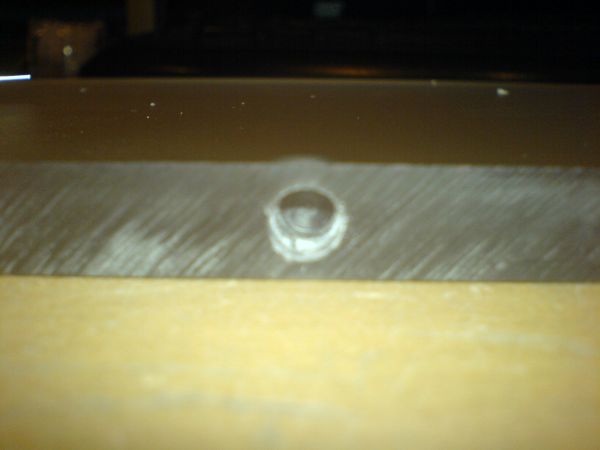

*alten thread hervorkram* ^^
wollte mal hier nen zwischenstand abgeben
die bilder sind vom 13.07.07 (also letzen freitag) ~6:00 uhr morgends ^^
http://bananenblau.net/pics/HPIM0579.JPG
http://bananenblau.net/pics/HPIM0580.JPG
http://bananenblau.net/pics/HPIM0581.JPG
http://bananenblau.net/pics/HPIM0582.JPG
http://bananenblau.net/pics/HPIM0583.JPG
(keine angst die bilder liegen auf meinem space - die werden die nächsten jahre nicht gelöscht ^^
sind auf diese weise aber einfach größer und detailreicher :P)
hoffe es gefällt soweit
diese woche kommen die schubfächer und die erste tischplatte drauf
die woche drauf wird geschliffen, gewässert, geschliffen, geölt, geölt, gewachst ^^
dann ist er "vorerst" fertig
danach kommt noch die ahornplatte und die tastaturablage drauf
und dann kann ich auch entlich mit den led´s anfangen (liegt hier alles schon seit 2,5monaten bereit^^)
Gruß SamusAran
