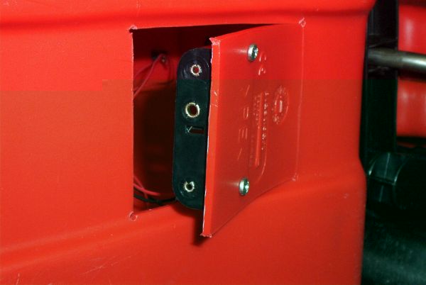

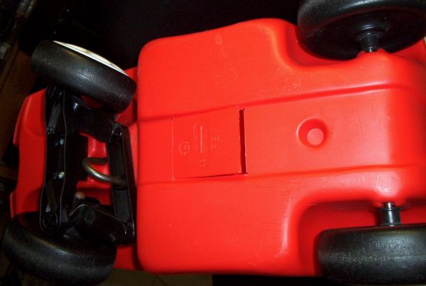

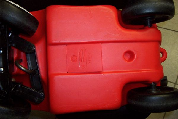

Und hier ein Paar Bilder dazu: Zunächst habe ich am Unterboden einen Ausschnitt eingeschnitten.
Dazu habe ich 4 Löcher gebohrt und dann 3 Seiten mit einem Messer aufgeschnitten.

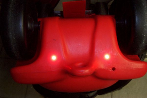

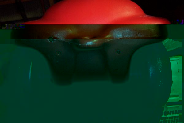

Dann für die hinteren Scheinwerfer die Löcher gebohrt.
Die Verdrahtung zusammen gelötet.

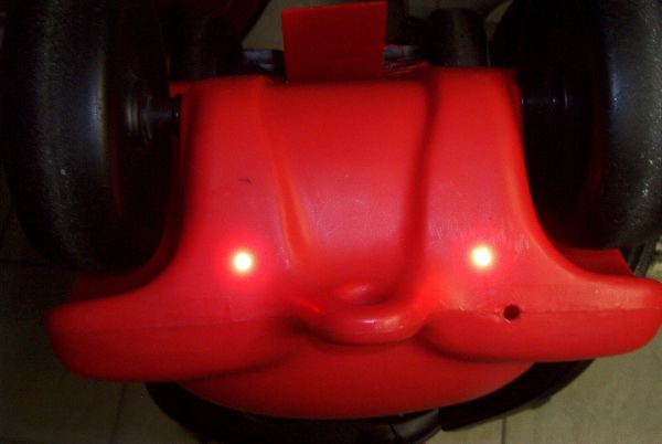

Und die hinteren roten LEDs mit Sekundenkleber fixiert.
Gleich mal getestet!

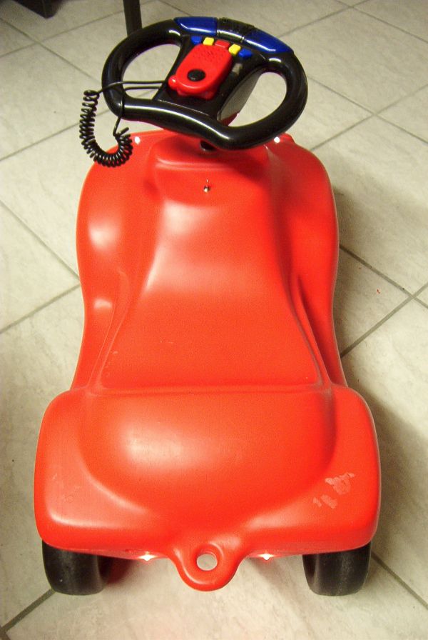

Dann den Schalter unter dem Lenkrad einbauen.
Und die vorderen weißen LEDs einbauen.
Nur noch das Batteriefach an der unterseite der Klappe befestigen.
Und das Fach schließen, fertig!

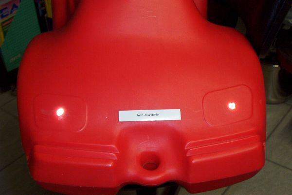

So und hier ist es fertig, von vorne...
...und von hinten!

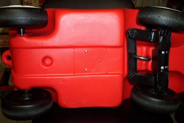

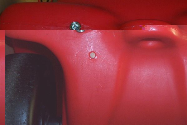

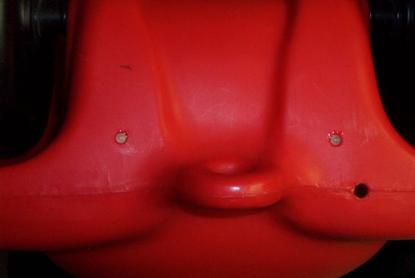

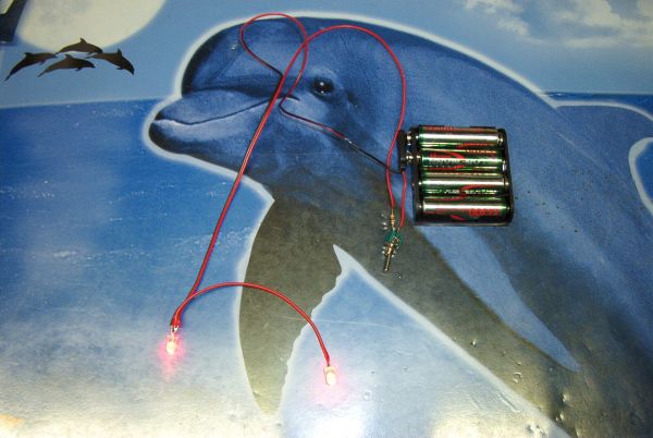

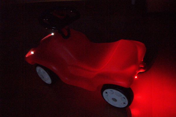

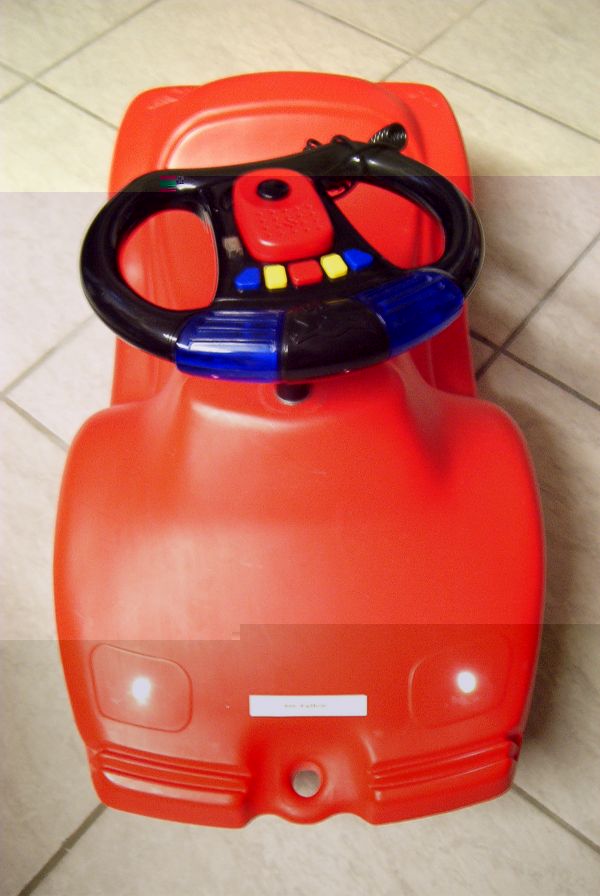

...und von hinten!

Frage: Sind die diffusen LEDs wirklich so hell oder sieht das auf dem Bild nur so aus?
Schaut wirklich gut aus, aber warum sind die Roten so hell, das ist doch unlogisch? Von den Weißen Led's sieht man absolut nix außer einen Leuchtpunkt, und die roten, da denkt man da ist ein Led Cluster versteckt!
@Fightclub Mh okay das verstehe ich das Diffuse so ziemlich 360° Strahlen, aber das das trotzdem so hell ist...
Wie dick/dünn ist eigentlich die Plastik im hinteren teil, da die ja auch ganz schön stark mit leuchtet.
Mfg Sh@rk
Mfg Sh@rk
- cni
- Beiträge: 581
Die roten sind wirklich so fantastisch hell!!!
Hätte ich auch nicht gedacht, vielleicht ligt es ja an dem difusen oder daran, das das Hinterteil des Bobycars auch noch etwas rot mit leuchtet!
Liegt denke ich auch noch daran, das das Plastick auch rot ist und auch ein wenig "durchlässig" für Licht ist.
Es ist ca. 3 mm Stark und deshalb leuchten die roten LEDs das Plastik wohl auch mit aus!
Die weißen sind nur 20° sind aber so angeordnet, das sie in ca. 2m Entfernung den Boden ausläuchten, wie also bei echten Autos sieht man da dann den Lichtkegel.

und sonst ist es etwas wenig. den nutzen zwar entsprechend. aber vom aufwand her wenig. mal eine frage die batterie am boden des gehäuses, kann die nass werden???

Ja, da der Boden aufgeschnitten wurde!NiceDice hat geschrieben: mal eine frage die batterie am boden des gehäuses, kann die nass werden???
Und zugeklebt ist die Klappe nicht, aber das geht so knapp zu und im Regen oder auf nassen Wiesen oder draußen im nassen laß ich meine Kinder sowieso nicht damit fahren!
sag mal, wie bist Du denn mit der Hand von innen? überall rangekommen ?
Mein BobbyCar sieht in der Form etwas anders aus. Wenn ich mir nun unten das relativ kleine Loch für den Batteriehalter mache, komme ich doch niemals mit der Hand rein, geschweige denn, das ich vorne und hinten die LED´s von innen stecken kann !?

hmm, das war in der tat schwierig!
Hinten war einfach, da kam ich ran.
Das Loch ist gerade so groß, das ich so ca. 4/5 bis zum Ellenbogen vom Arm rein stecken kann.
Es war halt ein ewiges gefummel mit einer kleinen Zange, bis ich die LEDs in die forderen Löcher bekommen habe!
Also mein Tipp, lieber das Loch etwas größer machen, so das man mit dem Arm gut rein kommt, bzw. mit den Fingern an die Bohrungen kommt.

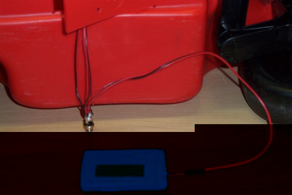

Also das Bobycar nimmt langsam Formen an!
Habe jetzt noch die Akkus gegen einen LiIo-Akku getauscht: und eine Ladebuchse eingebaut: Somit brauche ich die Mignon Akkus nicht mehr ausbauen und laden, sondern brauch nur das Ledegerät anstecken!!!
Die Blinker sind in Arbeit, How²-Erweiterung folgt noch!
