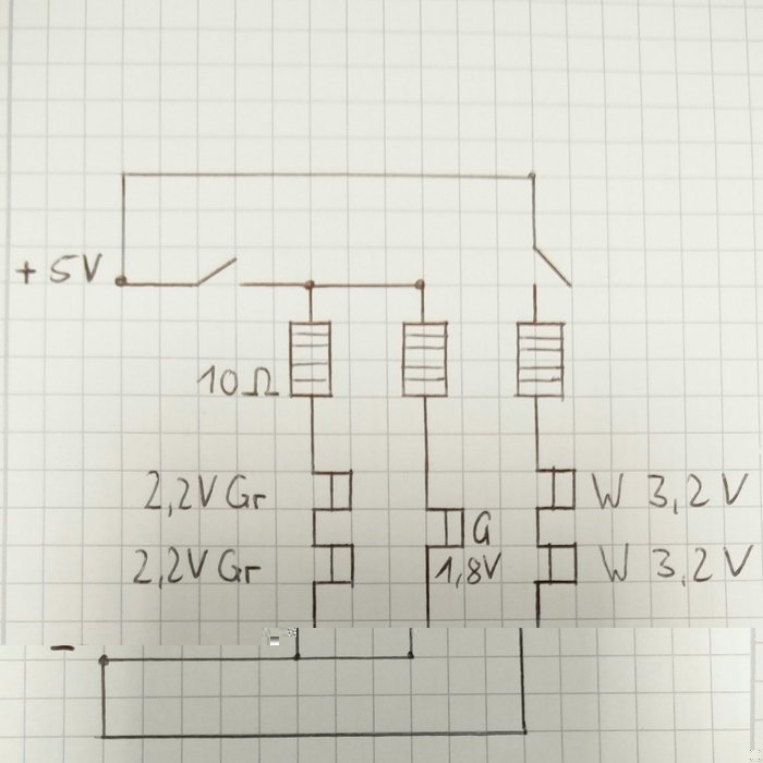

Ja bei den Weißen stand nichts dabei, also sind es wahrscheinlich 3,2V. Es hieß aber auf der Verpackung alle LEDs haben ca 10mA.
Wie ich mir das ganze vorstelle habe ich jetzt (so wie ich euch verstanden habe) in einem "Schaltplan" skizziert.
Als Akku wollte ich eine Handy-Powerbank über ein Micro-USB Kabel verwenden, die haben meistens 5V.
Danke für deine Antwort!
Di, 14.06.16, 13:19
Gut. Handy-Powerbank-Akkus sind geregelt. Die 5V sind also verlässlich.
Stand bei den grünen LEDs was dabei? Weil da gibt es (alte) Typen mit 2.1-2.3V... Bei den weißen solltest Du dann nicht beide in Reihe schalten, sondern genau wie die gelbe als einzelne LED mit Widerstand.
Also um auf Nummer sicher zu gehen würde ich gleich alle LEDs einzeln mit eigenem Widerstand schalten. Das funktioniert auf alle Fälle. Für die grünen LEDs dann je einen 270 Ohm Widerstand, für die gelbe einen 330 Ohm und für die weißen je einen 180 Ohm Widerstand.

Di, 14.06.16, 14:10
Vielen Dank für diese Klasse Antwort!!
Das mit der Powerbank beruhigt mich schonmal.
Ja die Grünen waren als 2,1 ausgeschrieben, sind also wohl die Alten.
Das heißt so sollte es gehen?:
Di, 14.06.16, 14:38
Ja. Absolut richtig :)
