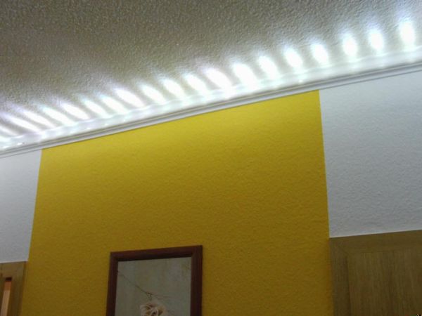

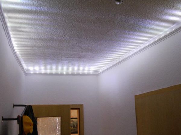

Pimp my Flur
Malern wollt ich sowieso.... Stuckleisten, Farbe geholt und los gings...
Die LEDs in 15x15 Kanal verfrachtet insgesamt 13 laufende Meter sollten so 129 sein hab nicht gezählt…
Deckel x mal Bohren 4,8-4,9ner Durchmesser damit die LEDs straff sitzen .....kein
Kleben notwendig
Aber was erzähle ich hier guckt einfach die Bilder an
Fertig Stuckleisten dran und Gemalert

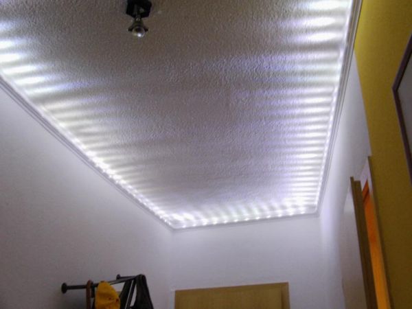

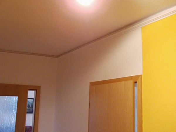

Deckenlampe 40 Watt :D
Mit LEDs ca. 10 Watt :!:

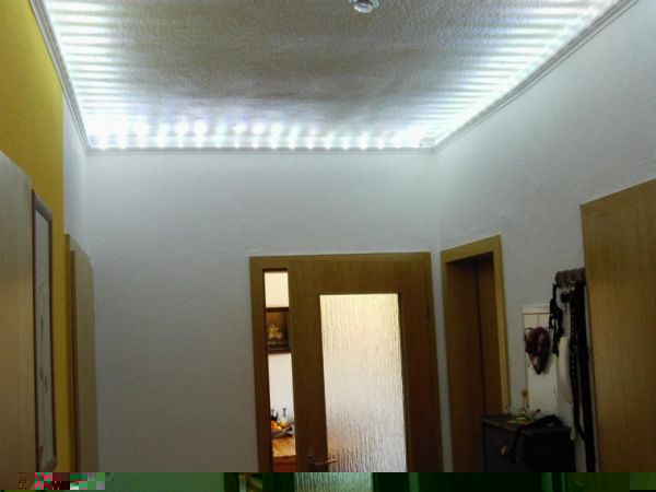

Tag hell

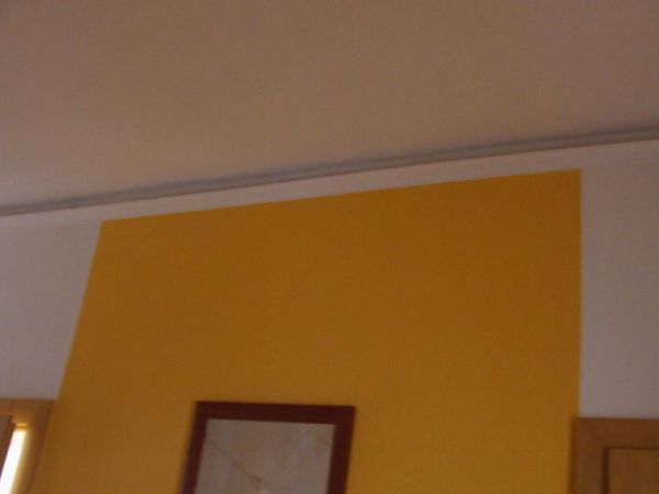

Kabel links in die Ecke sieht man nicht....Acryl und Farbe :wink: noch etwas feucht
ups da muß ich nochwas ausrichten...
kleiner nachtrag.... der Kanal liegt lose auf der Stuckleiste
soooo sollte reichen ge ...bis zum nächsten Projekt :D

Äußerst hübsch :)
Da sieht man mal wieder was 130 kleine 5mm LEDs doch für ein Licht zaubern können...
Hast du die LEDs mit Hilfe der Einbauklipse verbaut oder sie direkt in 5mm Löcher geklebt?

:shock: GENIAL
Total suber gearbeitet, ich seh kein Kabel :)
Und respekt für die ganze Lötarbeit, da muss man aber schon lust drauf haben sonst sollte man wohl garnicht erst anfangen...
Was für LED´s hast du genommnen?

Ist ja der Hamma, werde ich mir nachbauen.......... aber mit warm-weiss led´s und in etwas weniger stückzahl ^^

Sieht hammermäßig aus, vor allem weil das Licht von so einer großen Leiste abgestrahlt wird, und nicht von einem kleinen bis mittelgroßen (Leuchtstoffröhre) Leuchtmittel abgestrahlt wird!

Jop wirklich klasse ergebniss, also so schön wie das gemacht ist, also die Lichtkegel der Leds alle schön gleichmäßig kommt kein Glühobst ran, wirklich Perfekte ausleuchtung!

Saubere Sache, das! Im Flur leuchtet zur Zeit eine 7W Energiesparlampe, die kann von mir aus auch 24/7 leuchten, vorher musste ich immer hinterherrennen und selbst ausschalten (2*40W Halogen, was für eine Verschwendung) :D
War bestimmt ein bischen Arbeit die Leuchtkegel aufeinander abzustimmen, gerade wo Wände dazu neigen krum und schief zu sein.
Definitiv ein Beitrag für eine Gallerie hier, was man so alles mit LEDs machen kann.

sehr schön und wirklich ne super Ausleuchtung!
Welche Led´s hast du denn verwendet?

Sa, 10.03.07, 21:54
hi
Diese Stuckleisten und Kleber gibs in Baumarkt Acryl auch laut Rechnung ca. 38 Euronen für 14 Meter
15x15 Kanal oooch im Baumarkt erhältlich Preis glaub 1 Eurone pro Meter
Lichtundurchlässiges Klebeband um den Kanal abzudichten...mmmh vom Kumpel
Die LEDs wie schon gesagt hab ich Geschenkt bekommen ne ganze Schachtel voll mußte jede testen...
Hab die LEDs im Kanaldeckel untergebracht
Verdrahtet...Standart 3 in Reihe + Wiederstand.... usw
Kabel hab ich ein Patchkabel 5m verwendet ....(Auseinandergetüdelt)
Fürs Kleben der Leisten und Malern ca.6 Stunden
LED-Leisten Bohren bestücken und Löten usw glaube so gesamt ca. 13 Stunden auf eine Woche aufgeteilt
Grüße aus Thüringen
kleini :D

Respekt sieht echt gut aus besser als die 40Watt Glühbrine :D und vorallem der Stromverbrauch sind nach meiner Rechnung immer noch ca. 30 Watt weniger

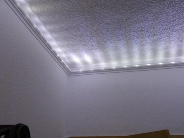

naja, richtig einladend siehts nicht aus, irgendwie so unruhig und kalt, oder?
Hat sowas von Bürobeleuchtung, ist aber auch Geschmacksache :wink:
Die Farbe ist ja krass, woher kommt dieses extreme blau, bist Du sicher das die nicht zuviel Strom kriegen?
John.S
Beiträge: 839
So, 11.03.07, 01:08
gil hat geschrieben:naja, richtig einladend siehts nicht aus, irgendwie so unruhig und kalt, oder?
Das kommt davon dass die Phosporschicht nicht gleichmässig aufgetragen ist und in der Mitte dünner ist so dass das Blau der CHips stärker durchscheint an der Stelle.
Wenn man genau hinguckt sieht man dass an den Seiten das Licht weiss ist weiter zur Mitte des Strahles dagegen
immer bläulicher wird.
Sehr viele normale Leds haben dieses Problem,sogar einige Higpower Leds.
