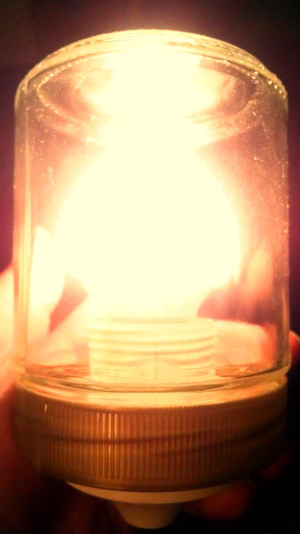

Die gesuchte war/ist eher rosastichig. Habe nun doch ein Foto machen können, nachdem sie die Operation von heute Mittag anscheinend überstanden hat und noch immer ihren Dienst verrichtet.
Mein Handy hat da allerdings ein gruseliges türkis-lila und irgendwas dazwischen draus gemacht. Ich habe die Farben des Bildes rumgebogen. Näher kriege ich es an die Realität nicht dran (Die Leuchtkugel aus der Birne zählt, der Rest drumrum ist trotzdem noch arg verfälscht, weil ich noch anderes Licht zuschalten musste fürs Foto). :mrgreen:
Ich glaube, das ist echt einfach nur ne olle Billig-Birne vom Aldi. Der wohl billigste "Mist", den man kaufen kann.
Ich habe immer eher im teureren Preissegment gesucht und da lag wohl auch mein Fehler.
Ich werde die L36 auf jeden Fall versuchen. Vielleicht hat man die nur mal zwischendurch umbenannt oder so. Eine L55-1 gibt es ja nicht von Melitec. Für diesen Tipp (und natürlich auch die anderen, auch wenn sie für mich nicht in Frage kommen) bedanke ich mich schonmal herzlichst!
Ich nehme an, dass die L53-1 ihr E14-Brüderlein ist.

Eine Anmerkung:
Die Lampenglocke (Bild siehe ein paar Beiträge höher) ist eine ganz schlechte Idee.
Das Led-Leuchtmittel tauscht seine Betriebswärme mit der Umgebungsluft aus. In der Lampenglocke (hermetisch dicht) ist nur sehr wenig Luft vorhanden.
Die Folge ist, dass diese Luft warm, wärmer und schlussendlich heiß wird. Wird das Led-Leuchtmittel seine Betriebswärme nicht mehr los überhitzt diese und stirbt den Hitzetod.

Weiß ich... :roll:
Das ist ein Honigglas :mrgreen: .
Ich hatte es erst jetzt, nur vorrübergehend zum Testlauf nach der Reparatur, dort drin, damit sich die Sauerei in Grenzen hält, falls was schiefgeht. :D
Mittlerweile hängt sie wieder an ihrem Bestimmungsort, eine offene Leuchte.
