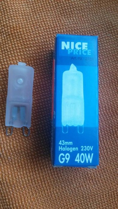

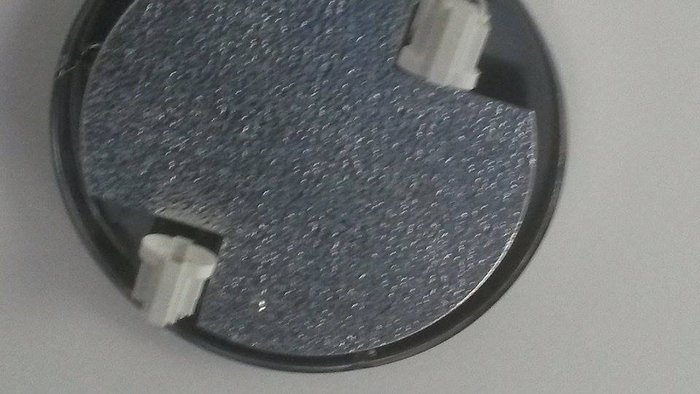

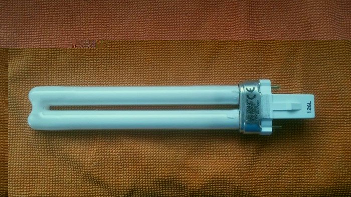

a) Ikea Lampe ca. 12 cm (Bild 1 und 2)
b) Bild 3 Halogenwandlampe

a) Ist eine Leuchtstofflampe mit Sockel G23, die Leistung konnte ich nicht ablesen. Von der Länger her vielleicht 7W?
b) Ist eine 230-V-Halogenlampe mit Sockel G9 und 40 W Leistung.
LED-Retrofit-Lampen mit Sockel G9 gibt es von Osram oder Philips, aber in beiden Fällen nur mit einer Helligkeit, die bestenfalls 20 W Halogen entspricht, nicht 40 W wie bei Dir. Die Umstellung wäre also nur sinnvoll, wenn Dir die jetzige Halogenlampe viel zu hell ist und es in Ordnung ist, dass Du anschließend weniger als die Hälfe an Helligkeit bekommst. Das Abstrahlverhalten der LEDs ist auch anders als bei den Halogenlampen - ob das bei Dir eine Rolle spielt, hängt vom Aufbau Deiner Wandlampe ab.
Für den Sockel G23 kenne ich keine LED-Lampen von den Markenanbietern. No-Name-Angebote gibt es wohl, aber das Risiko ist dort m. E. einfach zu hoch, dass man Schrott erhält.
Auch wenn ich LEDs sehr mag, würde ich Dir daher in beiden Fällen empfehlen, nicht auf LED umzustellen (außer durch Austausch der ganzen Leuchten). Ich habe selbst auch jeweils eine G9- und eine G23-Leuchte im Haushalt und habe es da auch bleiben gelassen.

Da ist angegeben: Leuchtmittellänge 237 mm. Deine vorhandene Leuchtstoffröhre ist doch 12 cm, hast Du geschrieben? Die wäre also zu groß. Wie gesagt vermute ich eher, dass Du 7 W hast, also eher eine solche (angegebene Länge: 137 mm). Aber das ist normale Leuchtstoffröhren, keine LEDs. Ist Deine Röhre defekt, so dass Du sie ersetzen musst?
Bei Leuchtstoffröhren (genauso wie bei LEDs) gibt es auch verschiedene Lichtfarben. Die verlinkten sind neutralweiß (Farbtemperatur 4000 K, Farbcode 840). Ist das Deine alte ebenfalls? Schau mal nach, ob Da ein Farbcode wie 827 oder 840 aufgedruckt ist.

Anständige Led-Leuchtmittel mit Sockel G23 kenne ich auch nicht. Aber wie wäre es mit einem Adapter?
