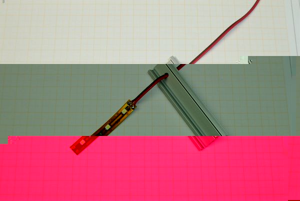

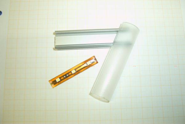

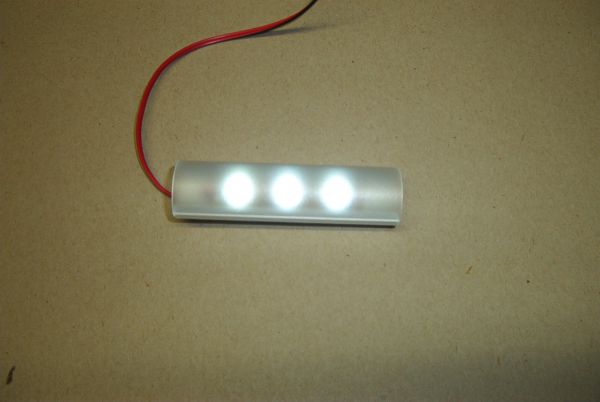

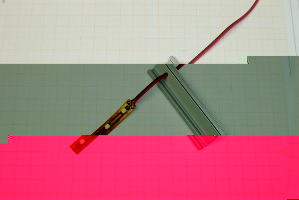

Hier mal ein Bild vom Material (die SMD-LED-Leisten und die Alu-Profile mit den Abdeckungen

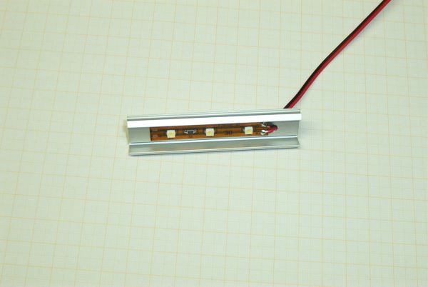

Diese habe ich an den Seiten entgradet und ein 3mm Loch gebohrt.
Dort habe ich dann die 2-Adrige Litze gesteckt und die LED-Leiste angelötet.
Die LED-Leisten sind auf der Rückseite selbstklebend. Also habe ich diese am Alu-Profil befestigt.
Und die Abdeckung aufgesteckt.
Anschliessend noch ein Funktionstest. Das ganze dann 15 mal angefertigt!!!

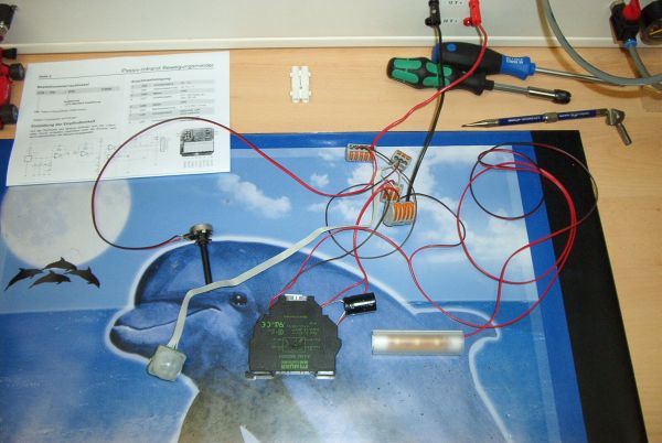

Dann habe ich mal einen Versuchsaufbau mit einem Bewegungsmelder und dem Optokoppler gemacht.
Hat aber nicht gut funktioniert, weshalb ich dann spähter die Aufenthaltsschaltung mit dem NE555 gebaut habe (separates How²!)

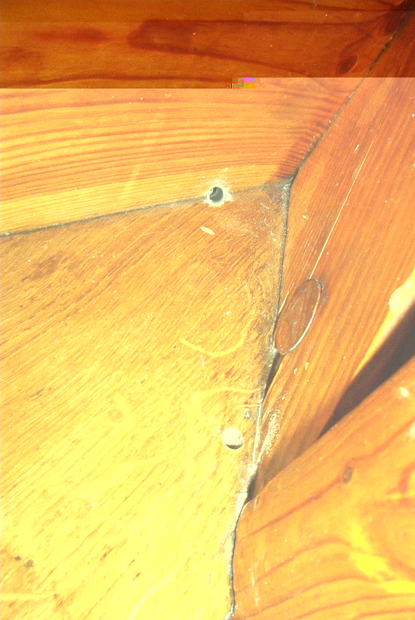

Dann habe ich die Treppe vorbereitet (Löcher für die Kabel gebohrt).
Und die Kabel für die Bewegungsmelder eingezogen.

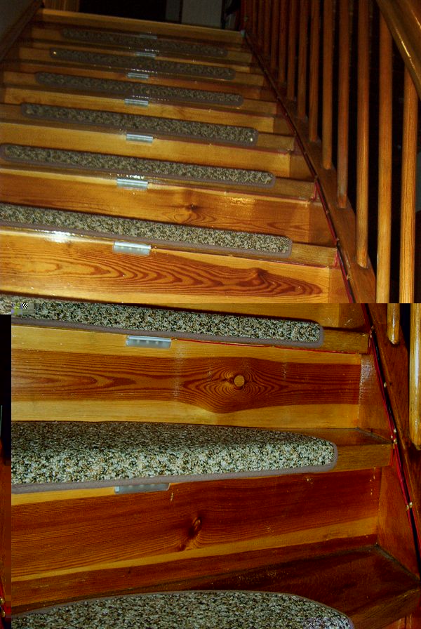

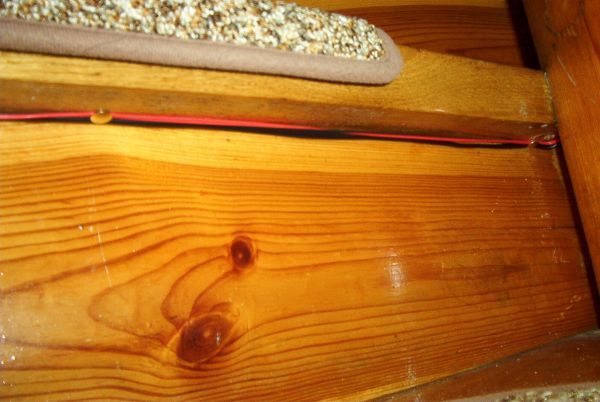

Die fertigen Alu-Profile mit Heißkleber von unten an die Stufen geklebt.

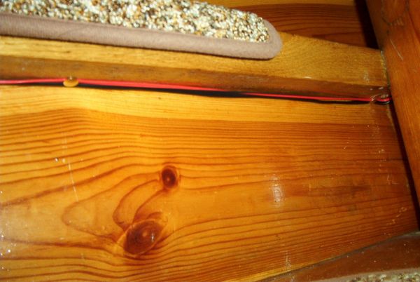

Die die Kabel habe ich dann mit Reißzwecken unter den Stufen fixiert.
Das ganze dann 15 mal für jede Stufe!!!

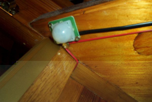

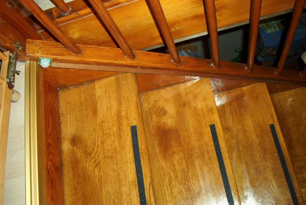

Den Bewegungsmelder habe ich dann an der Seite mit Schrauben befestigt.
So, das er reagiert, wenn man kurz vor der ersten Stufe steht, wenn man von oben kommt.
Den anderen habe ich unter die 3. Stufe von unten montiert, so das dieser reagiert, wenn man die die Nähe der untersten Stufe gelangt.

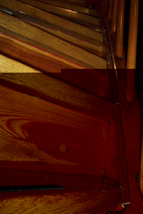

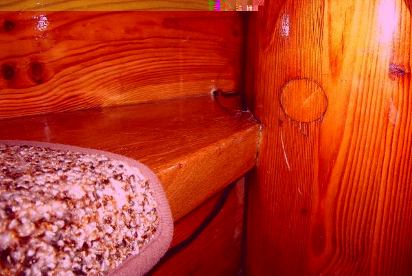

An der Seite habe ich dann alle Kabel der LED-Leisten und des Bewegungsmelders nach unten geführt (wird spähter noch mit einer Holzleiste angedeckt und somit versteckt!)

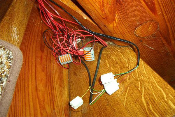

Die Kabel der LED-Leisten und der Bewegungsmelder habe ich auf ca. 1/3 der Treppe zusammen geführt, da ich hier das Loch zur Unterseite der Treppe gebohrt habe.
Die Kabel sind mit Wago Klemm Klemmen zusammengeklemmt worden.

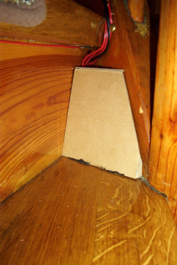

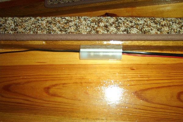

Damit man die Verkabelung nicht sihet, ist hier die extra angefertigte Holz-Abdeckung für die Stufe, die die Kabel versteckt angebracht worden.

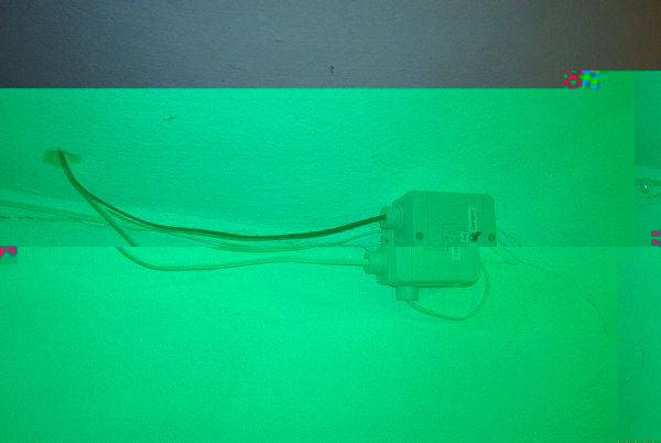

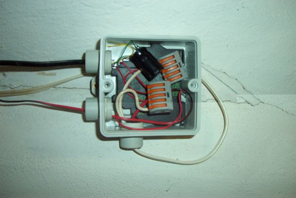

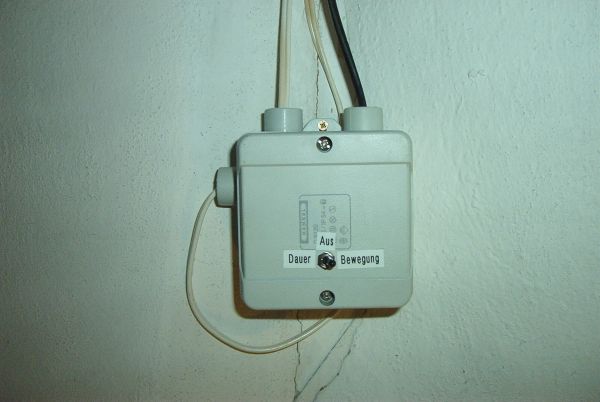

Die nach unten geführten Zuleitungen habe ich dann in einer Abzweigdose an die Stromversorgung sowie den Optokoppler und die Elektronik (Aufenthaltsschalter) im Deckel angeschlossen.
Hier sieht man, die Kabel, die von oben (von der Treppe) kommen und in die Abzweigdose laufen.
Ach ja, im Deckel ist die Elektronik, die ich durch einen Schalter im Deckel auch auf manuell oder auch ganz aus stellen kann!

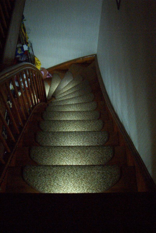

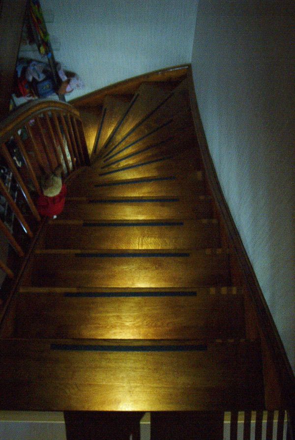

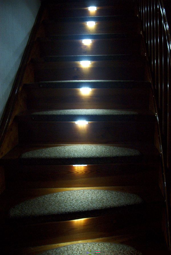

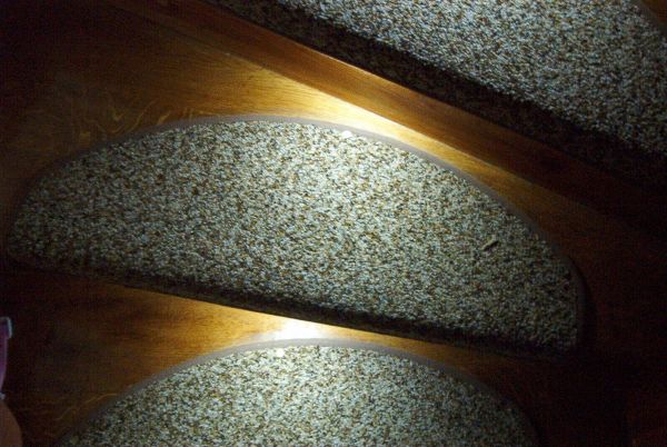

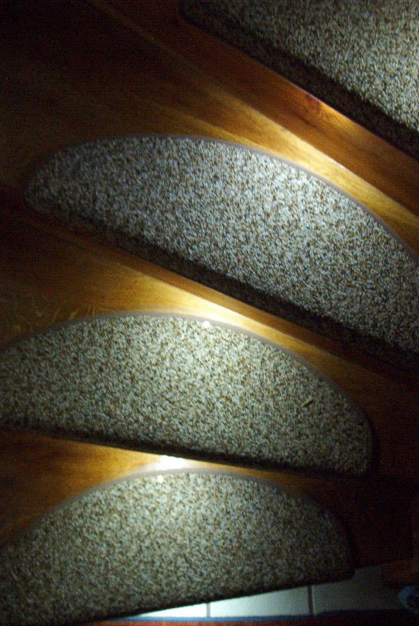

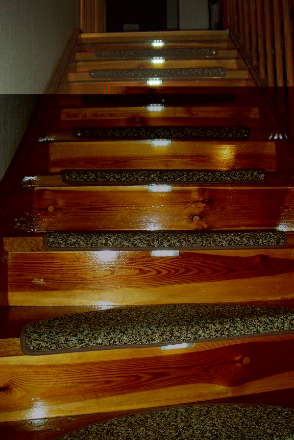

Und hier ein paar Bilder im Betrieb:
Mal mit Biltz!
Mal ohne Blitz!

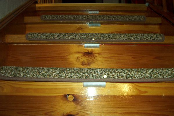

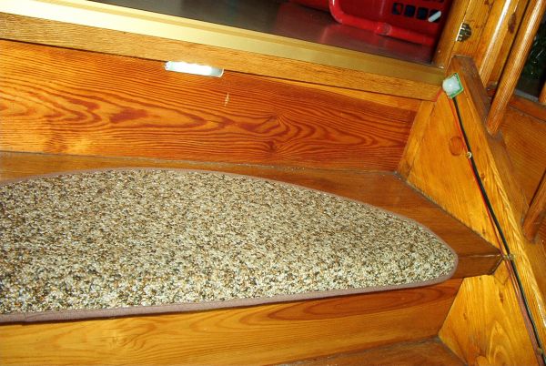

Mal von oben kommend!
Mal von unten kommend!
Und hier noch eins, wenn man direkt auf eine Stufe schaut.
Nachmachen dringend Empfohlen!!! :lol:
Ist jetzt wirklich eine Bereicherung für das Haus, sozusagen eine Wertsteigerung! :wink:
Ich will es wirklich nicht mehr missen. Kein Licht mehr einschalten müssen. Und die Beleuchtung ist da, wo man sie braucht (bei den Füßen) und nicht an der Decke oder an der Wand!

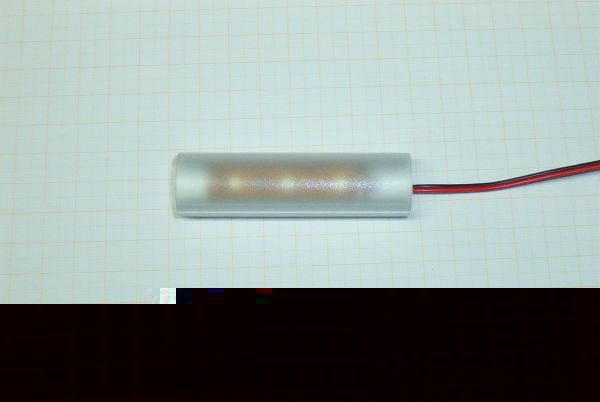

Die Alu-Profile sehen übrigens so aus:
Der Dateianhang Z-PRH200_gr.jpg existiert nicht mehr.
Das ermöglicht eine Montage im 45° Winkel unter der Stufe, etwa so:
Der Dateianhang Zett-200.JPG existiert nicht mehr.
Und die Abdeckungen sind diffuse halbrunde:
Der Dateianhang Z-PRAH221_gr.jpg existiert nicht mehr.
Sieht dann zusammen so aus:

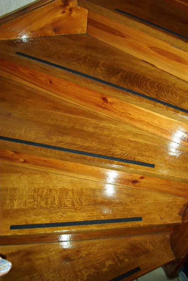

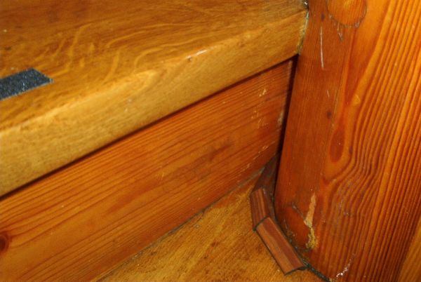

ich habe meine Treppe noch etwas "verfeinert":
Die Teppiche habe ich entfernt und gegen Rutschstreifen getauscht:
Und die Kabel habe ich unter einer Holz Winkel Leiste versteckt:
Man sieht nun nichts mehr von den Kabeln!
