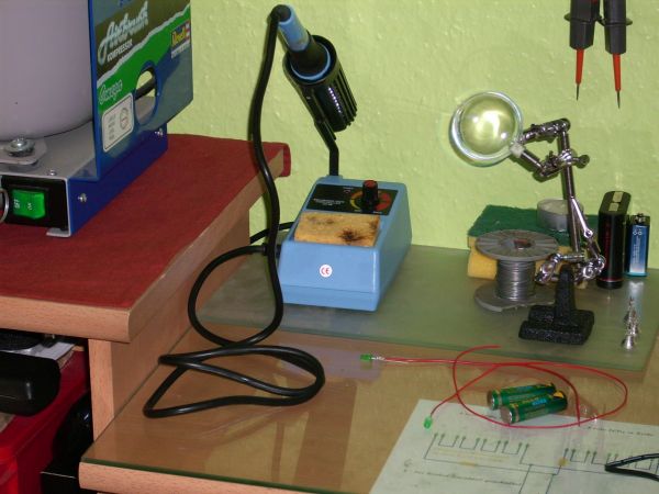

Hier noch der Nachtrag zu meiner Lötstation (war zwar nur 20€uro teuer - aber erfüllt gut den Zweck)
