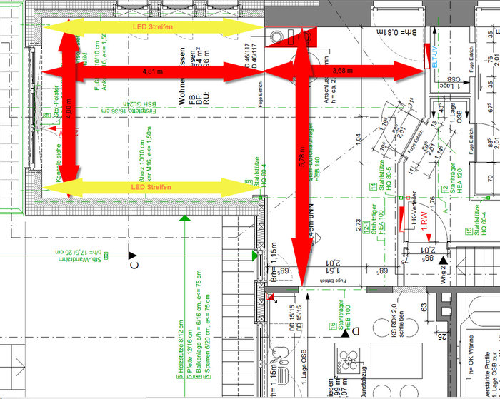

Ich bin zur Zeit dabei eine Doppelhaushälfte zu sanieren. Natürlich soll unser Wohnzimmer ein Hightlight für uns werden und da darf natürlich keine LED-Beleuchtung fehlen.
Hier ein paar Details zum Raum:
Der Raum ist L-Förmig. an "lange Seite" vom L ist direkt die offene Küche angeschlossen. In diesem Teil wird später ein großer Esstisch sowie unser Ofen Platz finden.
In dem kurzen Teil vom L wird nachher unser Wohnzimmer mit einer offenen Decke (Spitzdach) sein. (Der andere Teil hat eine normale flache Decke).
Und genau in diesem offenen Teil möchte ich links und rechts ein LED-Band (5 m) installieren und damit die Decke ausleuchten. Damit wir die Helligkeit einstellen können, sollen diese Streifen mit einem normalen Lichtschalter dimmbar sein. Zusätzlich zu dem Streifen wird es in der Mitte des Raums eine Pendelleuchte geben (wenig Leuchtkraft).
Welche LED-Streifen könnt ihr mir empfehlen, damit der Raum hell genug ausgeleuchtet ist und dimmbar sind? Nicht zuvergessen sollen diese mit einem normalen Schalter gedimmt und ein- / ausgeschaltet werden können.
In der Anlage findet ihr noch einmal ein paar Skizzen.
Ich freue mich schon sehr über eure Tipps und Ratschläge.

Di, 30.06.15, 08:00
Hallo Blumennapf, willkommen im Forum. Schönes Vorhaben, das wird sicher gut. Als erstes sollten wir besser definieren, wie hell es sein soll. Du schreibst "hell genug" - aber hell genug wofür ? Um den Weg zu finden brauchst du nicht so viel Licht wie um auf dem Boden liegend lesen zu können. Versuch mal zu beschreiben welche Helligkeit du mindestens erreichen möchtest, denn das ist ausschlaggebend für die Auswahl des Materials. Kennst du dich evtl. ein wenig mit Lumen und Lux aus ? Das würde die Sache einfacher machen.

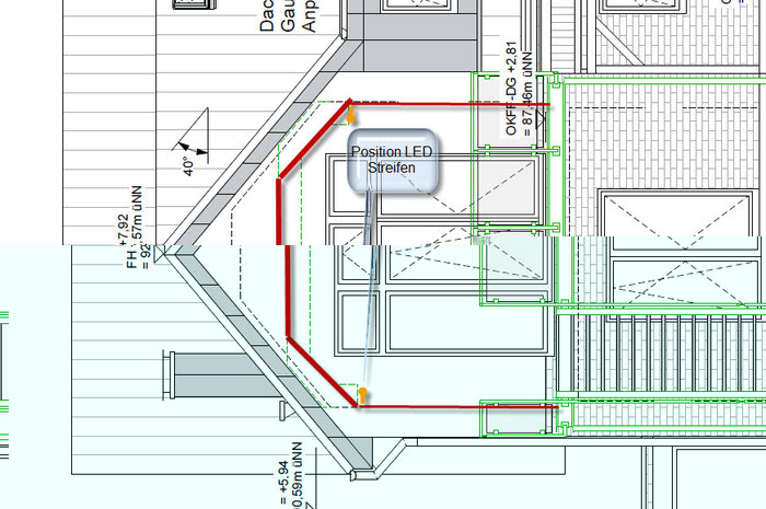

Mit genug Helligkeit meine ich, das wir genug Licht haben um z.B. gemeinsam mit Freunden auf dem Sofa zusitzen um z.B. Spiele spielen zu können oder aber auch damit unser Kind nicht um dunkeln spielen muss. Natürlich wird es noch neben dem Sofa eine Stehleuchte geben, damit man auch ein Buch lesen kann.
Als Winkel ist in den Plänen 40° angegeben.

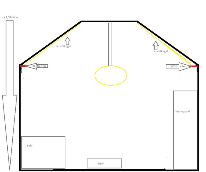

Di, 30.06.15, 09:43
Das bezweifelt ja auch niemand. Was ich meinte (und auch Handkalt) ist der Winkel in dem die LED-Leiste an die Decke strahlt:
Im ersten Fall wäre es nur ein kleiner Teil indirektes Licht und eine ganze Menge direktes Licht (effizienteste Möglichkeit). So wie von Dir gezeichnet (Fall 2) passiert genau das was Handkalt angedeutet hat:
Mit den 40° dürftest Du direkt bei der LED-Leiste ein gleißend helles Lichtband bekommen, was dann schnell nach oben hin dunkler wird.
Außerdem wirst Du in diesem Fall eher die 4 fache Leistung brauchen wie bei Fall 1...
Im letzten Bild ist da zu sehen was ich mit 90° Winkel meinte. In diesem Fall gibt es noch eine gewisse Menge direktes Licht, so dass vmtl. schon 4000 lm reichen würden.
Wenn man die LED-Leiste nicht sehen darf, kann man die Leiste auch in einen Winkel setzen (grau eingezeichnet). Hier gilt dann etwa das was Handkalt gerechnet hat (ca. 6000lm).

Für die 3 Variante müssten wir therorisch den LED-Streifen nur leicht angewickelt anbringen, was eigentlich keine Probleme bereiten sollte.
Mit den 40° meinte ich eigentlich die Dachneigung... hatte es falsch verstanden. Wäre es sinnvoll den Winkel für den LED-Streifen = dem Winkel der Dachneigung anzunehmen?

Naja, die Wand ist ja nur 4,81 m breit. Von daher passen sowieso keine 5m hin, und es empfiehlt sich auch nicht, bis zum letzten cm ins Eck zu verlegen. 4,5 m müsste mit je einem dimmbaren Netzteil auf jeder Seite gerade noch klappen.
Sichtbar würde ich die Leiste ehrlich gesagt nicht montieren. Ich denke, das blendet zu sehr. Bei der dritten Variante im Bild von Borax würde ich einfach mal ausprobieren, ob man eine Abdeckung braucht oder ob es brauchbare Neigung gibt, bei der man nicht direkt in die LEDs blicken kann und auch die Lichtverteilung an der Decke gut ist.

Dann halt nur 4.5m nehmen... Wenn es insgesamt 4.8m sind, fallen die 'fehlenden' 15cm links und rechts nicht auf. Dann reicht das 45W Netzteil genau.
Man könnte den LED-Streifen auch in ein Alu-U-Profil einkleben. Das tut ihm gut (bessere Kühlung) und das U-Profil kann direkt an die Schräge geschraubt/geklebt werden. Um das Verstauben ein wenig abzumildern kann man auch ein Profil mit Abdeckung nehmen.

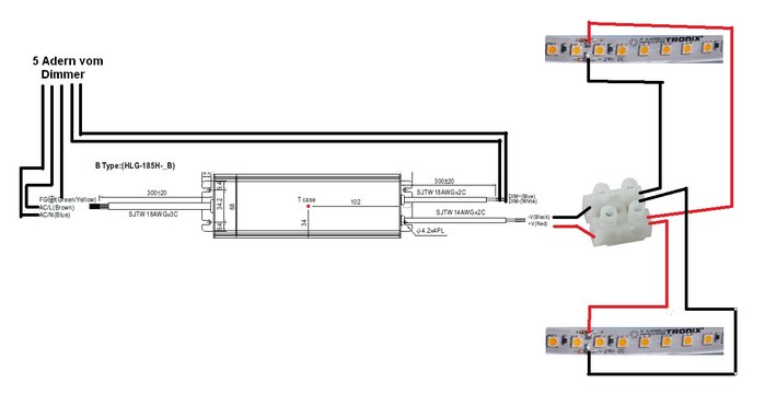

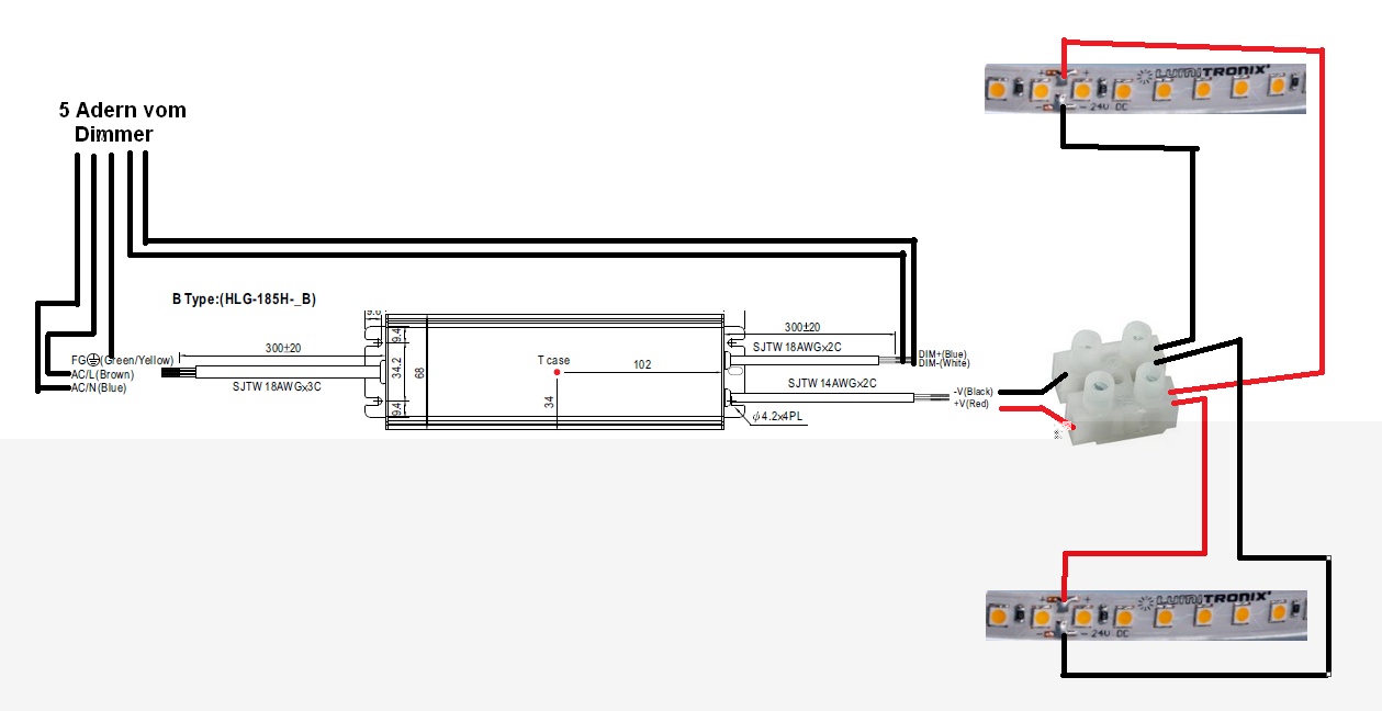

Anschlussschema wäre dann so:
Vom 'Taster' (=1-10V Tronic Dimmer) gehen 5 Adern zum Netzteil (L, N + PE und 2 Adern für die 1-10V Steuerspannung). Vom Netzteil dann je ein 2.5mm² Kabel zur Mitte der 4.5m Leisten. Wenn ein Anschluss in der Mitte der Leisten nicht möglich ist, dann sollte ein Kabel an beide Enden der Leisten verlegt werden. Vom Netzteil würden dann insgesamt 4 Kabel zu den Leisten gehen (in diesem Fall würden 1.5mm² reichen).
Fr, 24.07.15, 11:40
18 Stück der LumiFlex Performer Leisten brauchen genau 7.2A. Das passt recht gut zum der Konstantstromwert des HLG-185H-24B mit 7.8A.
Alternativ könnte man auch 2 Stück Meanwell PWM-90-24* verwenden und bis zu 9 Leisten (max. 3,6A) anschließen.
* dimmbares 24V Netzgerät, keine Konstantstromquelle, max. 3,75A

Wie teile ich mit das ich 2 * 4,5 m brauche? Also 9 Module? Muss ich dafür 2 Bestellungen aufgeben mit jeweils 9 x 0,5m ?
Wie schließe ich anschließend die LEDS an den Trafo an? Ich habe gesehen das der Trafo insgesamt 3 Anschlüsse hat (Zumindest der HLG-240H-24B?)
Mo, 27.07.15, 09:28
Hallo, also schicke ich die bestellten Trafos "MW HLG-240H-24B" wieder zurück und bestelle 2 x den HLG-185H-24B.
Wieso 2 ???
Für 9m (also 2 mal 4.5m) der LumiFlex Performer Leisten mit 70 LEDs brauchst Du genau EIN HLG-185H-24B. Mit zwei geht es nicht (siehe ausführliche Erklärung oben... hast Du die eigentlich gelesen? Oder hab ich mich so schlecht verständlich ausgedrückt?)
Andere Möglichkeit wären ZWEI Meanwell PWM-90-24 (siehe Link von Achim)
Das wäre vmtl. sinnvoll. Nicht als 2 Bestellungen, aber als eine Bestellung mit 2 mal den Artikel LumiFlex Performer Leiste mit 4.5m Länge. Im Zweifelsfall einfach per Mail bei Lumitronix nachfragen.
Am HLG-185H-24B sind schon Kabel (30cm Länge) angebracht. Vom LED-Ausgangskabel zu einer Lüsterklemme oder Wago-Klemme und von dort zu den beiden Seiten mit den LED-Leisten.
Ich hoffe so ist es verständlich:
