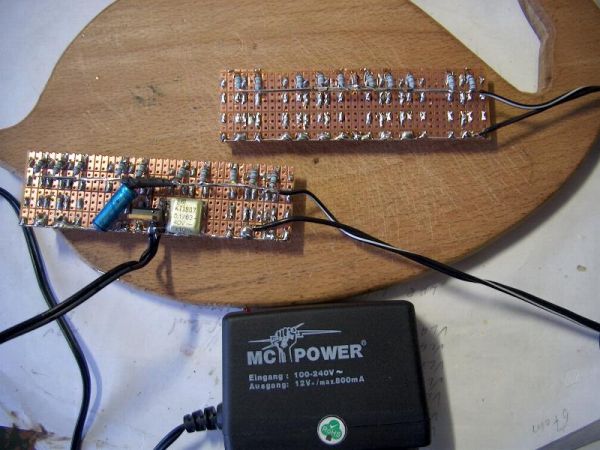

Nachdem ich beim Umbau der Möbeleinbaustrahler feststellen musste, dass in der Dunstabzugshaube 2 x 40 Watt Glühobst wertvolle Energie verschwendet, musste ich schnellst möglich zur Tat schreiten.
Das Ergebnis dieser Tat seht ihr hier:

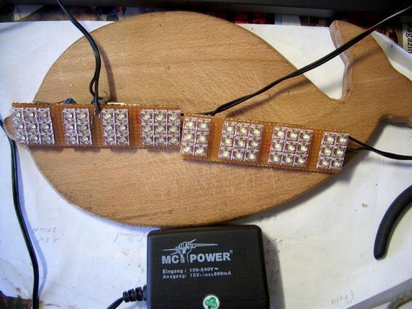

Die beiden Scheinwerfer, zuerst von vorne
und nun die Rückseite, hier musste aufgrund der Einbaubedingungen die Elektronik hin, auch die obligatorische Spannungsstabilisierung (hier auf 10 Volt)

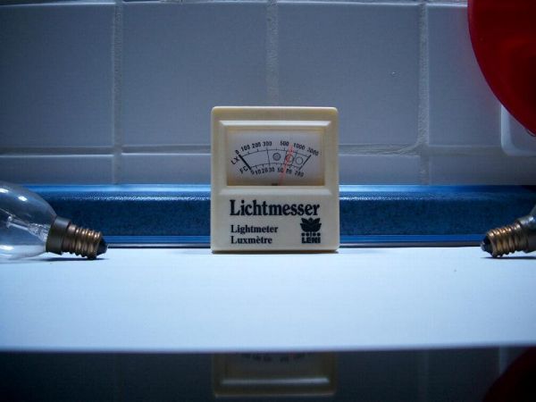

vor dem Einbau noch schnell eine Helligkeitskontrollmessung mit dem 80 Watt Glühobst

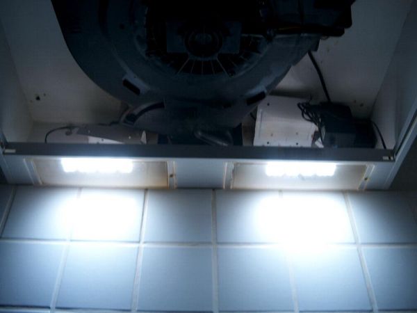

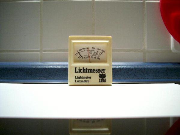

und nach dem Einbau mit 4,32 Watt aus 60 Superflux 2000 (in Wirklichkeit rein weiss)
Funktionstest LED

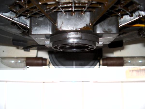

und zum Schluss noch ein (vor dem Umbau gemachtes) Abschiedsbild fürs Glühobst
Fazit Australien hat mit dem Verbot von Glühobst recht! Mit 5% Energieeinsatz mehr als doppelt so viel Licht!
Material:
60 Superflux 2000
20 Widerstände 38 Ohm
2 Platinenabschnitte
1 L4940V10 (Stabilisator für 10 Volt)
1 Folienkondensator 0,1 yF
1 Elko 22 yF
1 Netzteil 12 V, 800 mA aus dem Shop
und das Übliche (Blödsinn, Draht, ..., Geduld)
Ich bin überzeugt - und ihr?

Die Spannungsstabilisierung schützt vor unstabilisierten Netzteilen, du kannst also unstabilisierte Netzteile nehmen oder ein stabilisiertes Netzteil kurzfristig austauschen und musst nicht danach schauen, ob es stabilisiert ist oder nicht.
Bei unstabilisierten Netzteilen wird nicht konstant die angegebene Spannung gebracht, sondern je weniger es belastet ist, desto höher ist die Spannung (Kann bei einem 12V Netzteil gut über 13V rausgehen).

ich habe auf dem Bild gesehen, das die beiden "Glühobst"-Ersätze unterschiedlich aufgebaut sind, was die Gruppierung der LED's betrifft. Wirkt sich das irgendwie aus? Kann man sagen, was von der Anordung besser ist?
Ach so: ...und hast Du das Netzteil angeschlossen? Das war (oder ist) doch ein Steckernetzteil.

Ich hoffe, dass ich einigen eine Entscheidungshilfe geben konnte. Was ich oben noch nicht erwähnt hatte:
Die Lichtmessung erfolgte direkt unter der Haube. Beim Glühobst war der Lichtwinkel recht eng, etwa 10 cm von den Kochplattenrändern war schon Schluss. Mit den LED´s kann ich jetzt noch den Inhalt der 1,2 m entfernen Microwelle erkennen! Es gibt keinen so scharfen hell/dunkel Übergang mehr.
Das liegt daran, dass die LED´s direkt auf der Glasplatte des Lichtfensters aufliegen, der Glühfaden der Birne aber, durch den Glaskolben bedingt, etwa 2,5 cm Abstand von der Glasplatte hatte.
Die Spannungsstabilisierung mache ich grundsätzlich aus den Gründen, die Berni schon genannt hat. Mann muss aber nicht unbedingt die teuren LowDrop verwenden.
Neben den von Berni genannten Vorteilen macht es mir nur Spass zu sehen, wenn sich beim Einschalten eines starken Verbrauchers (z.B. eines Staubsaugers), alle Lichter verneigen (kurz dunkler werden), meine auf 10 Volt stabilisierten LED´s aber unbeeindruckt bleiben.

sailor, ich hab da noch eine frage an dich! wo hastn den lichtmesser her? klingt interessant, würde ich mir auch gern zulegen! kannste mir mal sagen wo es den gibt oder noch besser nen link geben!
danke
Sa, 24.02.07, 23:29
Das Ding habe ich mir Anfang der siebziger Jahre in einem Blumengeschäft gekauft. Ich weiss gar nicht, ob es die Firma Leni noch gibt. Die war damals stark in Pflanzenzubehör und Hydrokultur.
Aber das Ding ist schon gut - keine Batterie drin und wohl auch eines der wenigen Geräte, die bei mir so lange überlebt haben.
So, 25.02.07, 04:19
So ein "Ding" gibts auch bei Conrad also schätze Ich mal das es Reichelt oder einer der anderen Elektronikanbieter auch haben wird :D ?!
Edit: meinst du soetwas in "etwa" lithi... (ist ja so in etwa das was Sailor benutzt hatte) http://www.conrad.de/goto.php?artikel=120442

So, 25.02.07, 14:02
@AlexG:
Die Gruppierung der LED´s wirkt sich absolut nicht aus, dafür sind die Abstände wohl zu gering für den großen Abstrahlwinkel der LED´s.
Aber ich wollte es auch genau wissen, und habe deshalb gemacht.
Angeschlossen habe ich das ganze mit deit dem Steckernetzteil aus dem Shop, indem ich eine der Glühobstfassungen entfernt habe und an das Kabel dort eine Steckdose schraubte. Damit wird das Licht mit dem gleichen Knopf an der Front der Dunstabzugshaube geschaltet und das Netzteil ist bei "Aus" vom Strom getrennt, weil die 230 Volt-Seite geschaltet ist.
Naja, und die andere Glühobstfassung ist aus Faulheitsgründen noch drin, wenn auch nicht mehr angeschlossen. :oops:
