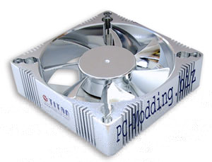

Sa, 04.03.06, 01:09
dass mit der luxeon Version hab ich mir auch schon gedacht
was währe denn da interessanter eine super delux Version aus einem alu lüfter
oder eine natürlich preiswertere standart Version
