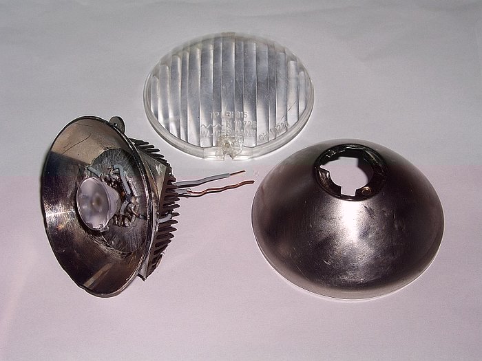

Habe folgende Schaltung http://led-treiber.de/html/dynamo-treib ... Front-LEDs für den Betrieb meines Umbaus mit mit zwei LED-Chips gebaut. Schaltung funktioniert für sich genau so wie die modifizierten Leuchten an sich. Nur wenn alles verbunden ist dann ist der Ofen aus. Der Dynamo bringt im Leerlauf bis zu 20V und scheint unter Last zu kapitulieren.

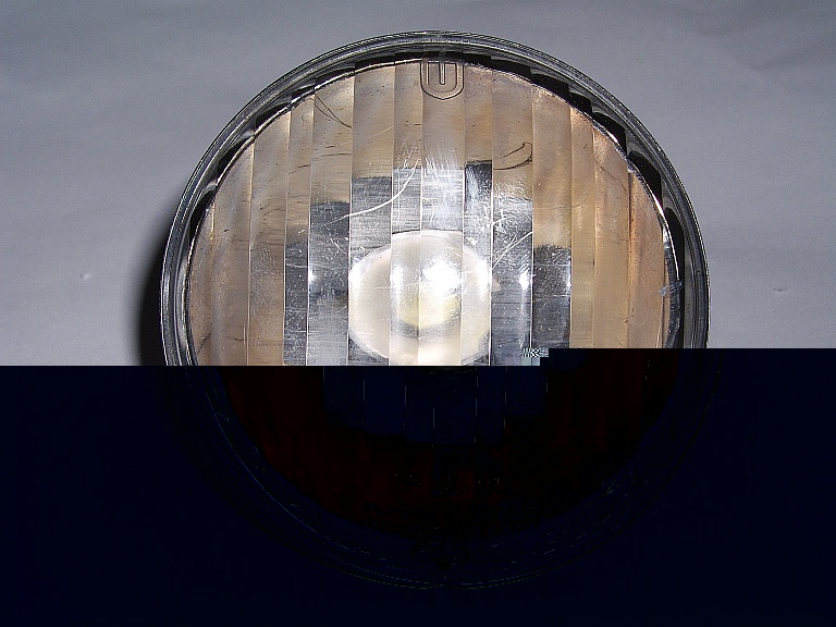

Hier der Frontscheinwerfer....
Eine Cree MCE wo ein Chip durchgebrannt ist feiert hier unter einer 12°-Optik sein Gnadenbrot.
Die Riffelung habe ich im Bereich der Linse geglättet damit der Lichtstrom homogener wird
