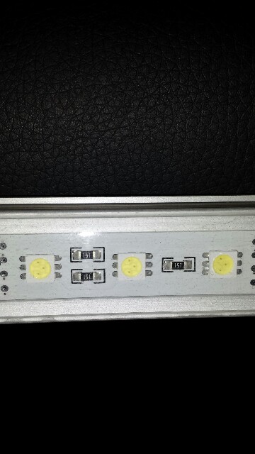

Es steht leider nicht mehr dabei als oben schon geschrieben, außer es sind 2020er leds und ein Bild hätt ich. Hab bei der ersten led mit paint eingezeichnet wo die punkte waren

Da sind in jedem Gehäuse 3 LEDs und die Punkte deuten darauf hin, dass die ersten defekt sind.
Damit dürfen jedoch nur die LEDs auf dem ersten Abschnitt ausfallen (bis zur Schere).
Wie der linke Bereich beim Kabel aussieht ist dort Feuchtigkeit eingedrungen. Sind die Kontakte/Leiterbahnen beim Kabel OK?
