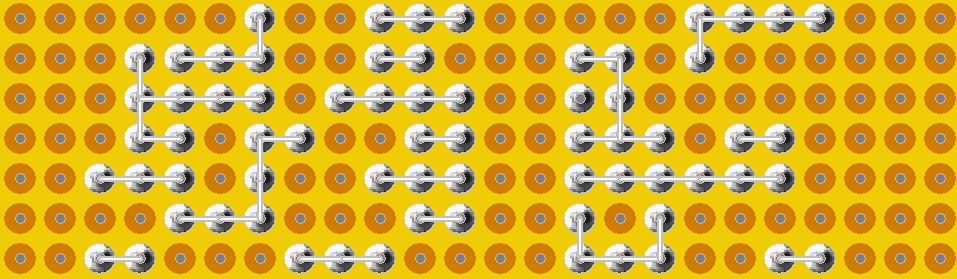

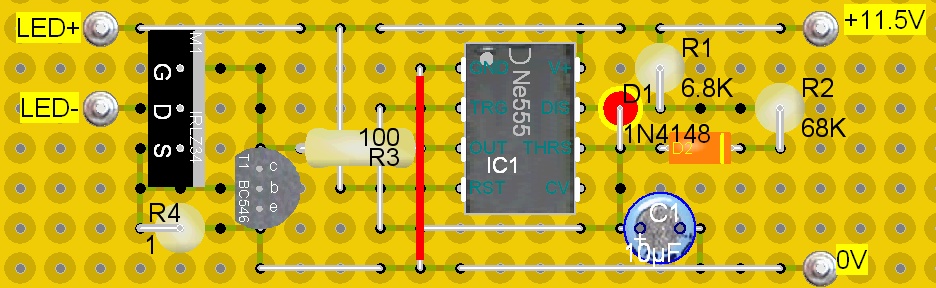

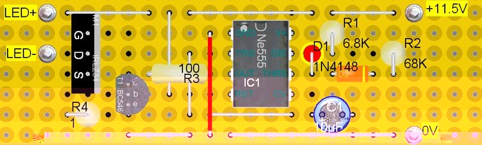

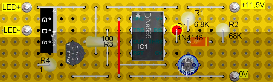

Also hier der Plan...
Übersicht (mit 'Durchsicht'): Oberseite: Die Diode D1 muss so eingesetzt sein, dass der 'Strich' oben ist. Kann man bei einer stehend eingelöteten Diode natürlich nicht sehen. Die Verbindung zwischen NE555-GND und Platinen-GND (roter Draht) muss natürlich ein isoliertes Stück Draht sein.
Unterseite: Ob Du für die 'Anschlüsse' Lötnägel verwendest, ist Dir überlassen. Einfach Litze an den entsprechenden Stellen anlöten tut es natürlich genauso. Dann kann man noch einiges an Platz links und rechts sparen.
Whow, besser gehts ja nicht mehr.
Ich habe einen axial verdrahteten, kleineren Kondensator, aber das kriege ich schon hin.
Ich danke sehr herzlich dafür,
werde dann Vollzug melden.
Nochmals danke,
Andreas
Nochmals danke,
Andreas

ausgelegt oder für 3 Eneloops mit 3,6V ?
Der Widerstand R4 ist 1 Ohm ?
Ralf
3 Eneloops haben eher 4V als 3.6V (bei 3.6V sind sie schon halb leer). Und ja, der Widerstand R4 ist 1 Ohm. Das sorgt für einen konstanten Strom von rund 700mA für die LED. Gilt aber nur für die verlinkte eine rote LED (die braucht nur 2.4V bei 700mA). Für eine weiße oder blaue LED wäre mehr Spannung nötig, bzw. eine anders aufgebaute Ansteuerung. Mit weniger Spannung wird die Schaltung etwas langsamer. Bei 3.5V sind es etwa 0.9 Sekunden Puls und 200 Sekunden Pause. Aber so genau geht es sowieso nicht. Die Widerstände und Kondensatoren haben sowieso noch Toleranzen von einigen Prozent... Falls es so noch nicht passt, kannst Du auch R1 und R2 noch ein wenig anpassen.
