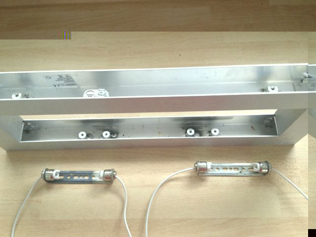

Deckenfluter mit den originalen Halogenfassungen. Lampenschirm ist schon demontiert.
Umbau Deckenfluter01.jpg (35.08 KiB) 24320 mal betrachtet

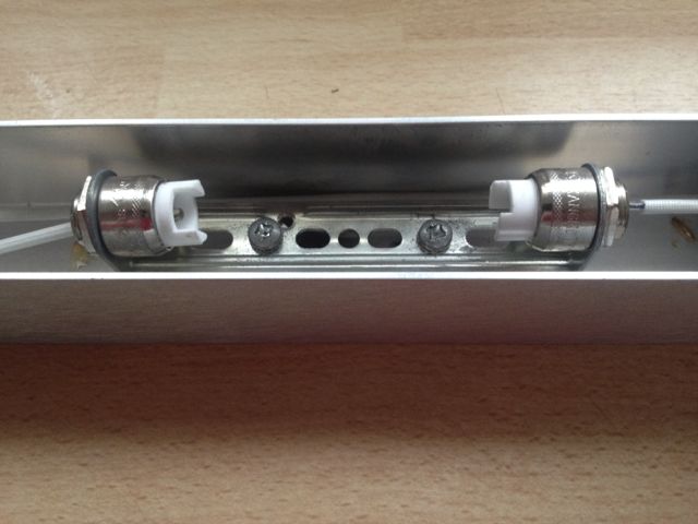

In den Lampen sammelten sich immer viele verschmorte Insekten...
Umbau Deckenfluter03.jpg (37.73 KiB) 24318 mal betrachtet

Sa, 25.01.14, 12:57
Die ausgebauten Fassungen - man sieht förmlich, was hier für Betriebstemperaturen geherrscht haben müssen.
Umbau Deckenfluter04.jpg (39.59 KiB) 24317 mal betrachtet

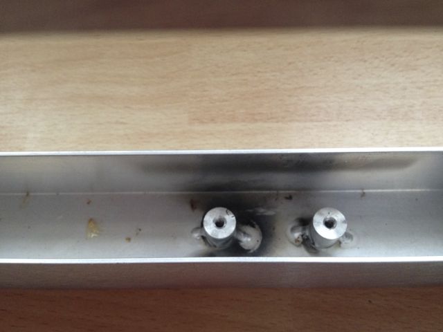

Sa, 25.01.14, 12:58
Hartgelötete Befestigungspunkte - die sind im Weg und müssen raus!
Umbau Deckenfluter05.jpg (31.9 KiB) 24316 mal betrachtet

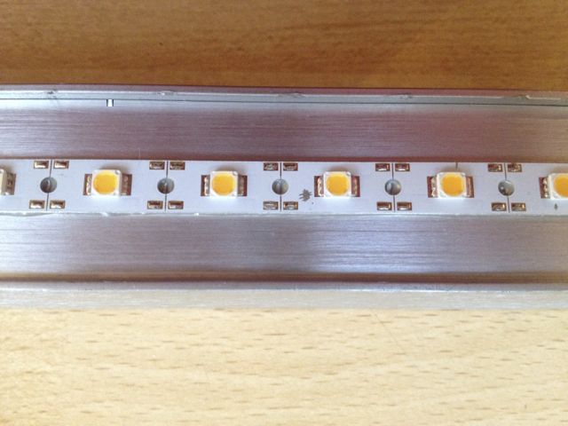

Sa, 25.01.14, 12:59
Im Vordergrund der passend gefräste Alublock mit bereits aufgeklebtem Nichia Powerbar - 12 x 1W

Sa, 25.01.14, 13:01
Die Befestigungsnippel habe ich mit der Trennscheibe herausgetrennt. Löten war mir zu gefährlich, da der Schmelzpunkt des Lotes nur knapp unter dem Schmelzpunkt des Aluminiums liegt.
Umbau Deckenfluter08.jpg (41.85 KiB) 24311 mal betrachtet

Sa, 25.01.14, 13:04
Den Aluklotz mit den LEDs habe ich mit Arctic Silver in den Alurahmen der Leuchte eingeklebt. Auf diese Weise funktioniert die gesamte Leuchte als Kühlkörper, und ich habe bei 350mA LED-Strom nur etwa 33°C an den LEDs. Die Anschlusskabel gehen nach oben, dort soll das Vorschaltgerät Platz finden.
Umbau Deckenfluter11.jpg (39.41 KiB) 24309 mal betrachtet
