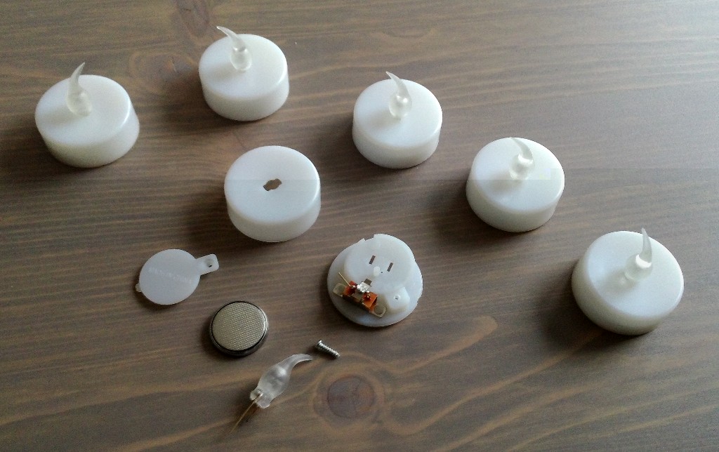

Neben der Tannebaum-Lichterkette, die aktuell noch nicht im Einsatz ist, standen auf der letzten Bestellung noch die batteriebetriebene Stern-Lichterkette und zehn gelbe LED-Teelichter mit drauf. Die wurden aber natürlich nicht ganz normal verwendet, sondern erstmal zerlegt:

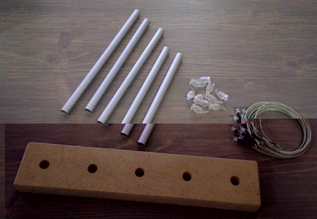

Geht recht einfach. Ist bis auf eine Schraube am Batteriefachdeckel alles nur gesteckt. Benötigen tue ich nur das Kerzenflammenimitat und die Flacker-LED. Letztere wird mit einem Stück Zwilligslitze plus 200 Ohm Widerstand versehen. Dazu noch abgelängtes 10mm Alu-Rohr und nen Holz-Fuß:

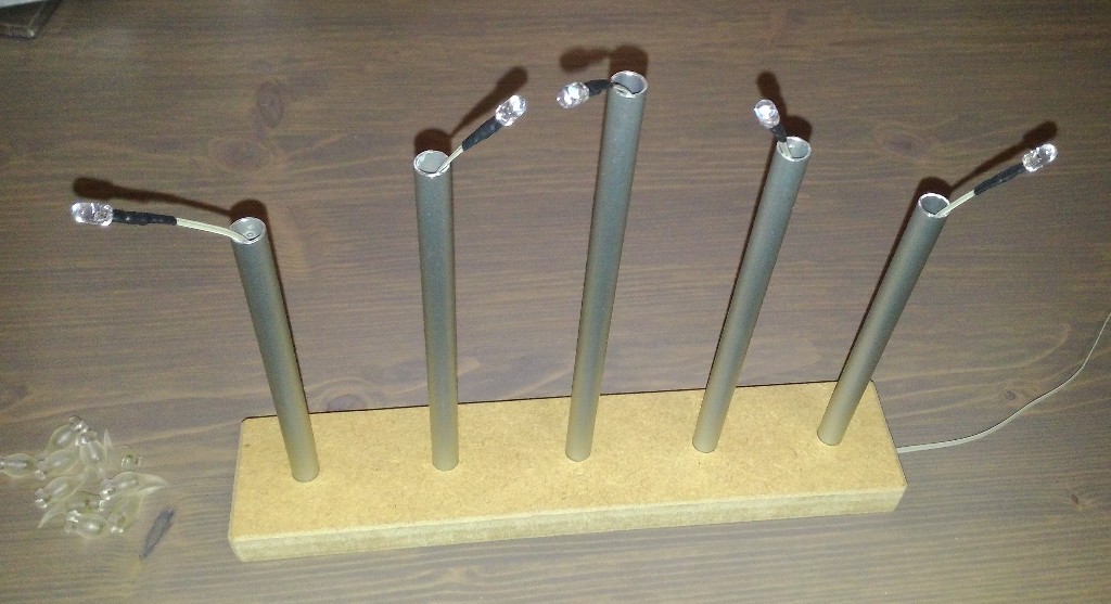

Die Kabel laufen unten in einer eingedremelten Nut. Fertig eingefädelt siehts dann so aus:

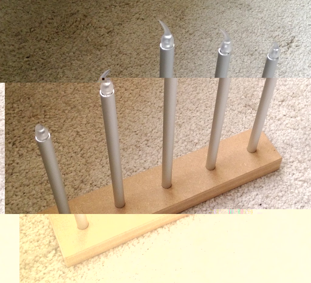

Nun noch die Kerzenflammenimitate aufstecken. Mit ihren flexiblen Haken lassen sie sich stramm in das Rohr drücken und brauchen keinerlei zusätzliche Befestigung:

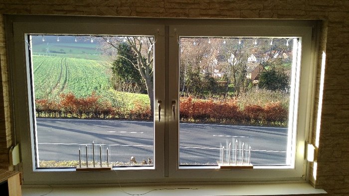

Die Lichterkette wurde nur von ihrem Batteriefach befreit und der nackten Parallelschaltung wegen mit großzügigem 22 Ohm Widerstand auf 5 mA pro LED an 5 V ausgelegt. Im Fenster siehts bei hellem nun so aus:
