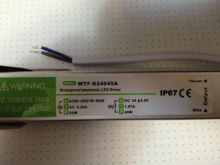

Bild 2: Dieser Trafo sollte die beiden vorhandenen Trafos ersetzen u. beide Panels versorgen - bleiben aber dunkel.
hier ist einer der vorhandenen Trafos. Der war dabei und funktioniert (vermute aber, dass der nicht genug Watt hat? Panel hat 21 W, Trafo nur 12W?)

zu 2.) seh ich das richtig, daß das eine ein 24V-Netzteil ist und das andere eine KSQ? Das kann nicht funktionieren.
Edit:
Hab leider kein Datenblatt für das WTF-D24045A gefunden, nur n haufen chinesische Seiten. Würde aber behaupten das ist ein normales 24V Netzteil, d.h. es liefert 24V Konstantspannung.
Der bisherige Treiber ist dagegen eine Konstantstromquelle mit konstanten 300mA.

Das erste Foto ist ein Netzteil mit 24V Ausgangsspannung, das 2te Foto zeigt eine KSQ mit 300mA.
Das bedeutet, das die Leds im Panell mit einem konstanten Strom von 300mA betrieben werden. Die Spannung liegt irgendwo zwischen 25-40V.
Drum funzt das auch mit dem 1.Netzteil nicht, das bringt nur 24V.

Die Panels haben laut der KSQ jeweils max. 12W, nicht 21W. Tippfehler?
Um beide Panels an einem Trafo betreiben zu können, bräuchtest du entweder eine KSQ mit 300mA und bis zu 80V bei Reihenschaltung oder eine mit 600mA und bis zu 40V bei Parallelschaltung.
Für Reihenschaltung wird es evtl schwierig eine passende KSQ zu finden und bei Parallelschaltung ist zusätzlich das Problem, daß wenn ein Panel kaputt geht es das andere mit ins Nirvana reißt.
Würde überlegen ob du nicht doch einach die beiden zugehörigen Treiber verwendest, bevor du viel basteln musst.
