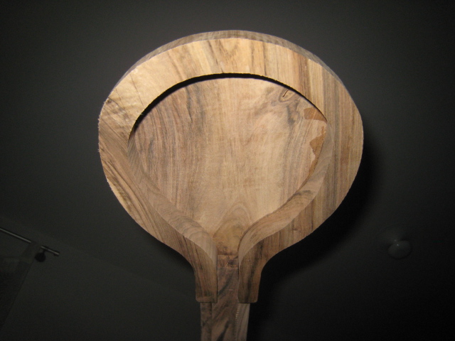

Sollen jetzt in die Lampe mehrere LEDs? Auf der Skizze kann ich nicht viel erkennen. Sieht aber so aus, als ob da nur eine LED leuchten soll.Angedacht war jeweils ein KAbel zu jeder LED
'IN' den Kühlkörper? Normalerweise spricht man von 'Auf' den Kühlkörper. Ist der Kühlkörper in ein Gehäuse eingebaut? Weil in diesem Fall ist er nahezu wirkungslos. Ein Kühlkörper braucht einen gewissen Luftstrom um seine Aufgabe zu erfüllen. Das kann entweder ein Lüfter machen, oder der 'Kamineffekt' (warme Luft steigt auf und kalte strömt von unten nach).In den Kühlkärper passt ein Platine mit Durchmesser ca. 20 mm.
wie gesagt das Produkt wurde ausgesucht über das Thema Linse und der Leuchtwirkung, ob das jetzt für ne Lampe ideal ist, weiß ich nicht, bzw. ob es zu schwach ist.
Es sollte im Lampenkopf eine von diesen Kühlkörper incl. LED sein und eine am Steher.

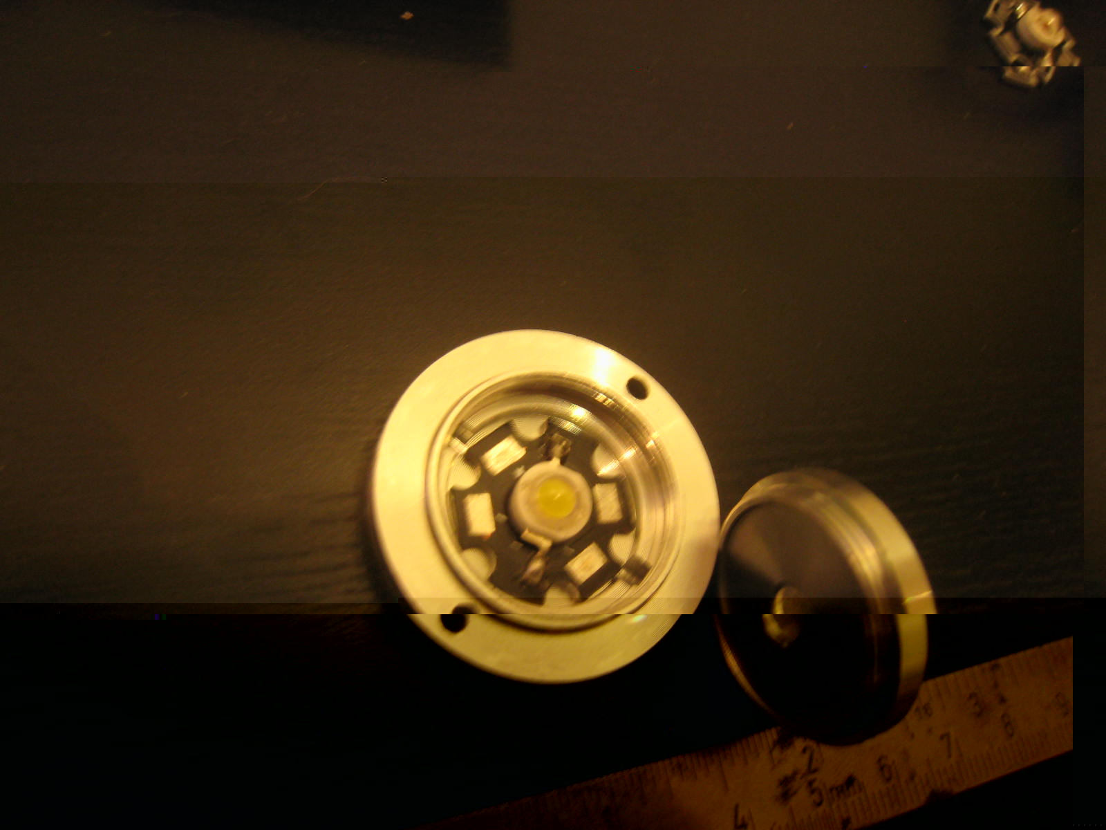

Das ist kein Kühlkörper. Nur ein Linsenhalter. Kühlkörper wäre z.B. so was:eine von diesen Kühlkörper incl. LED sein
http://www.leds.de/High-Power-LEDs/High ... xid-2.html
Wie gesagt, wenn die LED im Lampenkopf (aus Holz?) eingebaut ist, ist sie thermisch quasi isoliert und stirbt den Wärmetod. Oder Du gibst Dich mit einen relativ schwachen Licht zufrieden.Es sollte im Lampenkopf...
ICh kann daran jetzt nichts mehr änderen das Produkt war als Kühlkörper mit Linse beschrieben.
Da der Linsenhalter frei aufmontiert wird(nicht eingebaut/umbaut mit Holz) ist genügen Luft vorhanden. Es bleibt aber trotzdem, dass das LED im Prinzip in einer Art Kapsel steckt. Bringts was wenn ich den Linsenhalter auf den von DIr beschriebenen Kühlkörber schraube?

Klar. Mach doch mal ein paar Fotos von diesem Linsenhalter (am besten offen - so dass man sieh wie das Ganze aufgebaut ist) und am besten auch von Deiner Lampe.Bringts was wenn ich den Linsenhalter auf den von DIr beschriebenen Kühlkörber schraube?

Was würdest du empfehlen. Schau dir mal den Linsenhalter an und den Lampenkopf. Was sagst dazu? Brauche ich da nen Kühlkörper?

Wenn es nicht soo hell sein soll, dann einfach die LEDs mit 350mA betreiben. Zum einzeln schalten wäre die einfachste Lösung zwei KSQs zu verwenden. So was: http://www.leds.de/LED-Zubehoer/Strom-u ... xid-1.htmlDas LED das du mir empfohlen hast ist ja doch sehr hell , nicht dass dann die Leselampe im Dauerbetrieb zu hell ist und stört. Deshalb mit Schalter zum Ein/Aus schalten.
Wenn es doch heller sein soll, dann die 700mA Version: http://www.leds.de/LED-Zubehoer/Strom-u ... xid-1.html Diese KSQs dürfen sekundär geschaltet werden (also auch zwischen KSQ und LED). Es gäbe auch noch diese hier: http://www.leds.de/LED-Zubehoer/Strom-u ... id-14.html , die darf aber nur auf der 230V Seite geschaltet werden. Vor dem Einschalten müssen LED und KSQ fest elektrisch verbunden sein.
Je LED eine KSQ. Die 12V sind für einzelne LEDs einfach völlig ungeeignet. Widerstand geht quasi gar nicht (wird sonst zu heiß) und Niderspannungs-KSQs sind teurer als die 230V KSQs.
Wegen der Kühlung... Bei 350mA ist wahrscheinlich keine zusätzlich Kühlung nötig. Das könntest Du vorsichtig ausprobieren: LED im Linsenhalter montieren und zunächst mal ohne Linse und nicht eingebaut für ca. eine Stunde bei 350mA betreiben. Dabei immer mal wieder mit der Hand die Temperatur erfühlen. Solange man den 'Kühlkörper'/Linsenhalter noch anfassen kann ist alles ok. Dann mit Linse testen und dann 'eingebaut'.
Ich kann schlecht abschätzen wie groß der Platz im Lampenkopf ist. Wenn möglich eine 'Alu-Wanne' (so was wie der Deckel einer runden Schachtel aber aus Aluminium) einpassen und da drin die LED mit Linsenhalter rein schrauben. Das trägt nicht so auf wie der Lamellenkühlkörper ist aber (im Lampenkopf versenkt) besser wirksam.

nur jetzt wirds total verwirrend und ich werde mich an Borax-Tipp halten und nachstehend bestellen:
1. 2 * Cree XP-G2 R2, warmweiß, 425lm, mit Platine (Star), ArtNr. 68447
2. 1 * Kostantstromquelle 700mA, IP20, ArtNr. 95043
Und wenn das Ergebnis nix ist- dann meld ich mich, aber das dauert ein wenig.
- CRI 93+ / Ra 93+
- Beiträge: 2801
- Wohnort: Hannover
Wieso verwirrend?
Die COB-LEDs sind ERHEBLICH einfacher zu kühlen, bzw. man kann sie viel leichter ausreichend kühl halten, wenn die Kühlung nur wenig wärme abführen kann, wie hier ja scheinbar der Fall.
Außerdem sind sie heller und pro Lumen noch dazu günstiger.
Einziger Nachteil: wenn Du mit Linsen arbeiten möchtest und einen gezielten Lichtstrahl erzeugen möchtest, sind sie weniger geeignet. Mir persönlich wäre das egal und ich würde auf eine COB-LED ohne Linse setzen, insbesondere für das Leselicht haltte ich ein eher diffuses Licht als eins mit brutalen Schlagschatten auch für angenehmer.
Wenn Du partout bei punktförmig bleiben willst:
Etwas entschärfen kannst Du das Kühlproblem mit der Cree XM-L, die hat eine etwas größere Fläche als die XP-G und ist kaum teurer. Leuchtet auch sehr punktförmig, ist für Linsen daher gut geeignet, verträgt außerdem den doppelten Strom (3A), wobei ich auch hier bei auf Star-Platine gelöteten LEDs nicht über 50% (1500 mA) gehen würde, besser nur 25% (750 mA), denn nur wenn nicht gleichzeitig auch der Strom größer wird, bringt die größere Fläche auch eine geringere LED-Chiptemperatur.
Wir kennen den Wärmewiderstand der Star-Platine nicht, aber 10°C/W sind realistisch, eher mehr. Wenn die LED also mit 1,5A*3,3V=4,95 Watt betrieben wird, wären das 4,95*10°C=49,5°C.
Ist jetzt nur eine Annahme aus dem Ärmel, aber nicht soo abwegig. Das würde im Beispiel bedeuten: wenn der Kühlkörper 50°C hat (und einen idealen Wärmeübergang zur Platine hätte), hätte der LED-Chip um die 100°C. Schon grenzwertig, auch wenn insbesondere die Cree-LEDs sogar bis zu 150°C vertragen. (Nichia 120°C) Gesund ist das für die LED aber eher nicht mehr.
NEIN!2. 1 * Kostantstromquelle 700mA, IP20, ArtNr. 95043
Diese KSQ ist nicht für 1-2 LEDs geeignet. Es müssten mindestens 5 sein.
Wenn es wirklich 700mA sein sollen, dann nimm 2 von diesen hier: http://www.leds.de/LED-Zubehoer/Strom-u ... id-16.html
Oder halt doch eine solche: http://www.leds.de/LED-Zubehoer/Strom-u ... xid-1.html und schalte die LEDs parallel (dann bekommt jede LED etwa 350mA)
